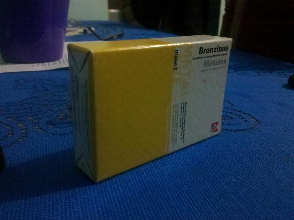

Bronzinas Da Biela

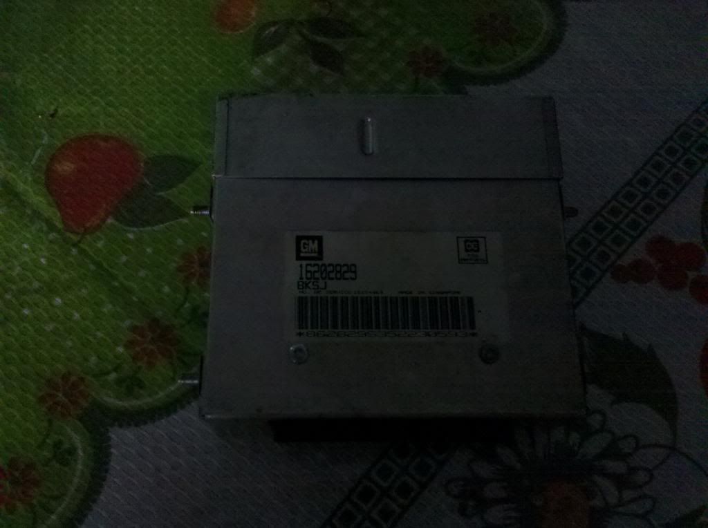

Central Reprogramada (o cara que programou é bem conceituado aqui em bsb, e me disse que colocou um mapa mais "agressivo" vamos ver)

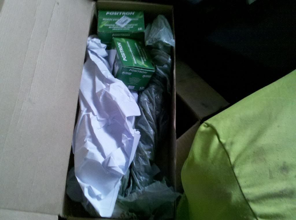

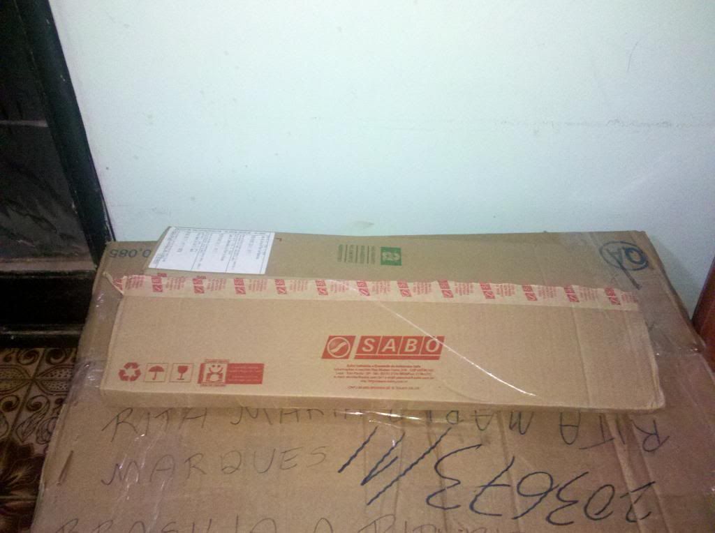

hj chegou algumas peças
como o kit de partida a frio e tuchos junto com o comando
Tuchos e comando
kit de partida a frio e o chicote
