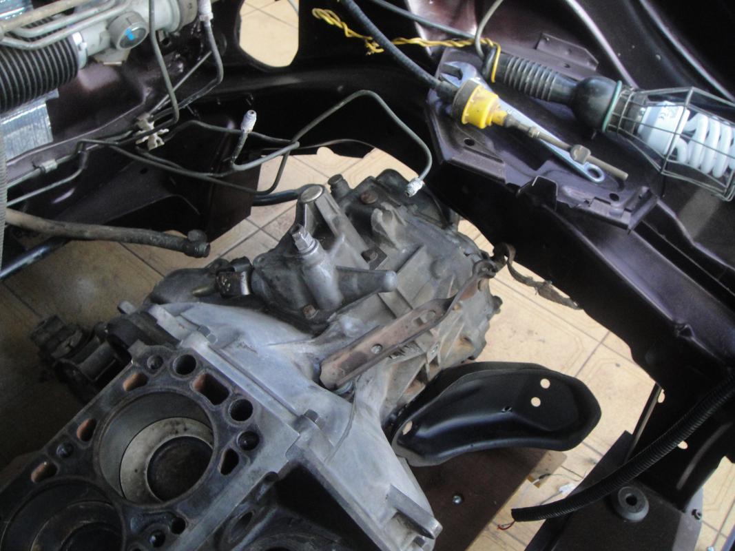

ah sim ja ia esquecendo, no tubarao so tem 3 coxim, como é preso o coxim traseiro da caixa no tubarao?

Rafaelo, olha uma foto que o marcel murai tiro quando tava montando.
e o LE é assim:
