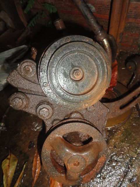

Respondendo uma pergunta sua...o suporte da DH e compressor que estou usando aqui creio ñ ter recuperação, acho que será viavel comprar outro vou ver se retiro ele pra postar umas fotos da parte de traz e mais detalhes.

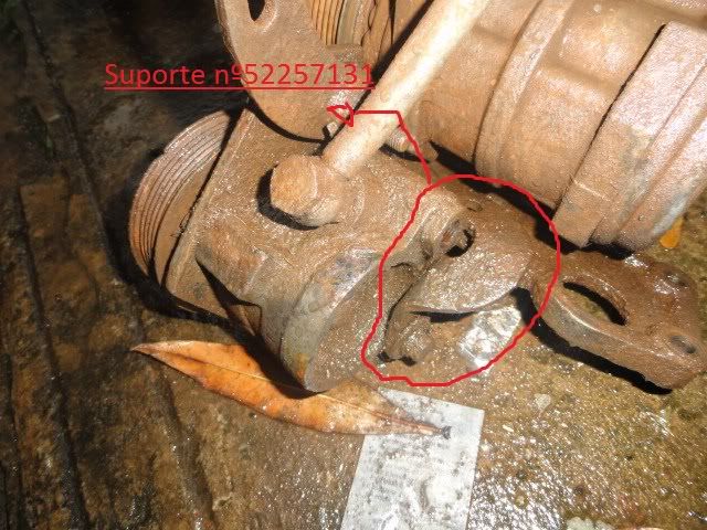

UM SUPORTE FRONTAL DO COMPRESSOR E BOMBA C/ AC- N°52257121
UM SUPORTE TRASEIRO DA BOMBA C/ AC - Nº52257131

O suporte da frente e trás tá dificil, olhando bem no cepchev ví que este suporte do compressor e BH 89~90 tem uma parte de maior espessura ali onde vai os dois parafusos que o fixa no bloco e o que tenho no carro ñ tem essa diferença creio que por isso ele espreme no boloco/cárter quando fixo em seu local, no mais creio que vou ter que mandar fazer um novo apartir deste que tenho mas pra isso precizaria desta medida da tal area de maior espessura do suporte frontal e tbm medidas do suporte traseiro.

Aqui encontrei 3 bombas completas mas são do monza 83~89 eu soube devido a polia ter a numeração final 033, o que ñ me serviria.
Este suporte traseiro ñ é o mesmo usado no 89~90 ou é? caso sim ja o compraria separado.
