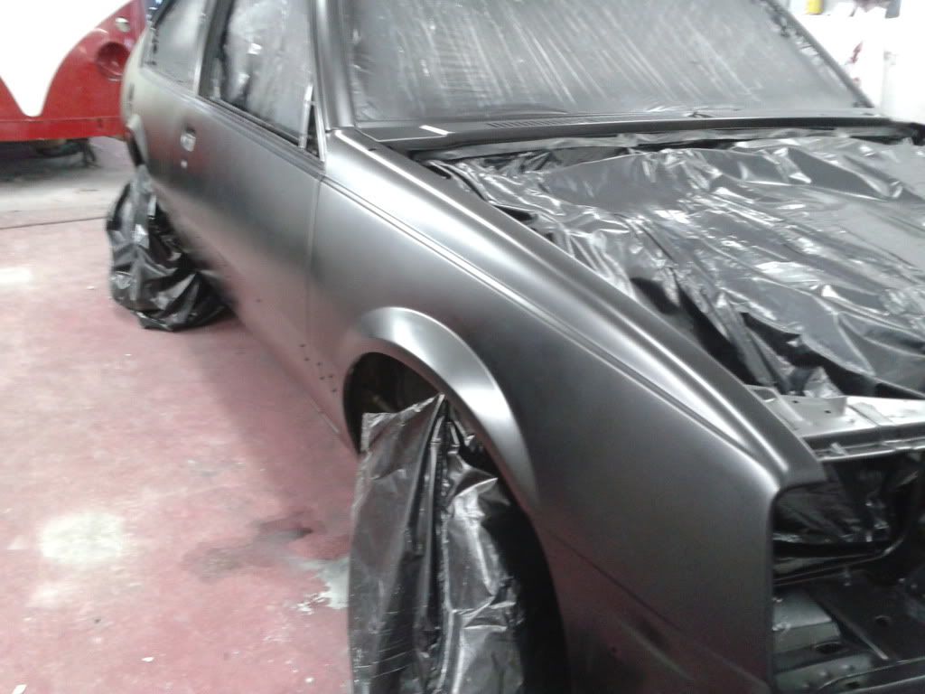

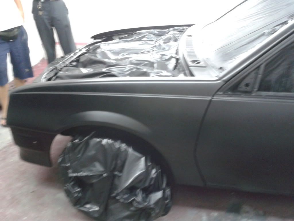

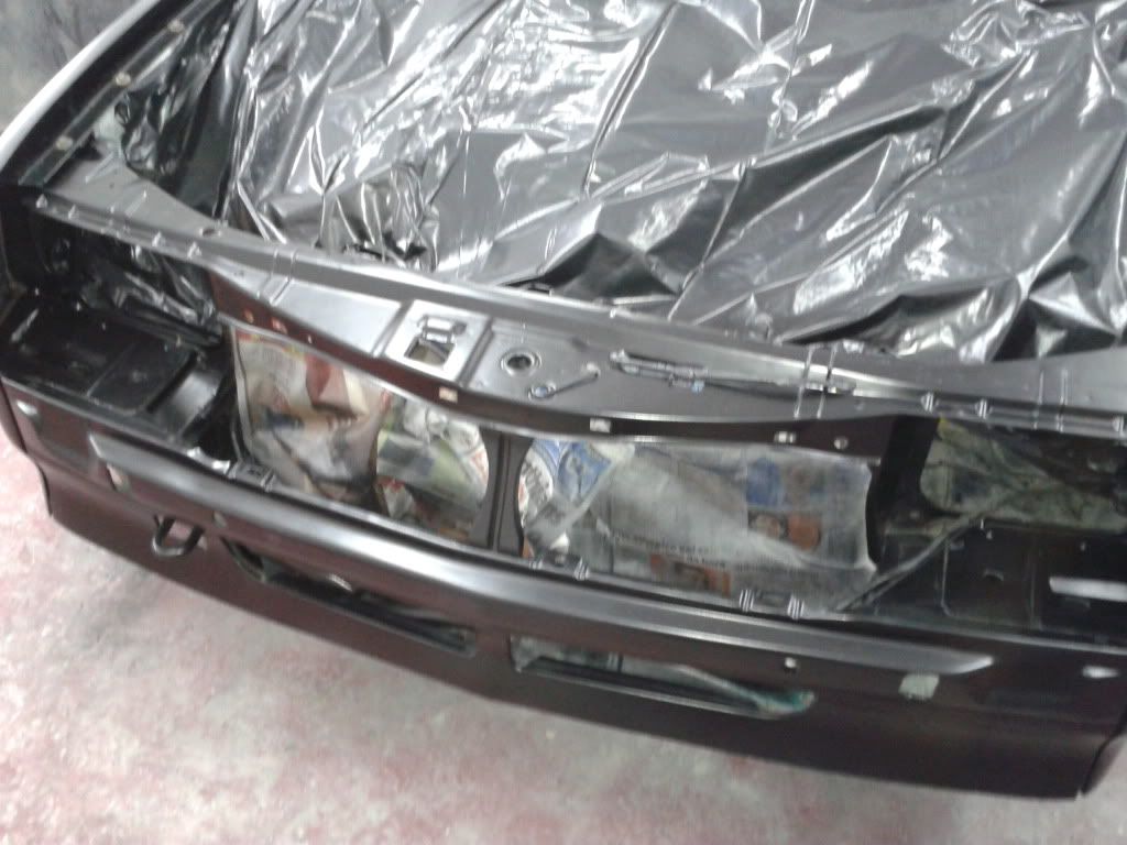

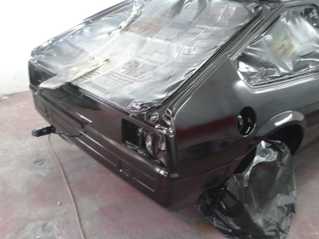

Ontem acabei esquecendo de postar as fotos que eu havia prometido... :oops:
Nessas fotos já da pra ter uma noção de como o carro vai ficar
Amanhã seu eu não esquecer posto as fotos que tirei do carro depois de pintado, ainda falta o polimento.

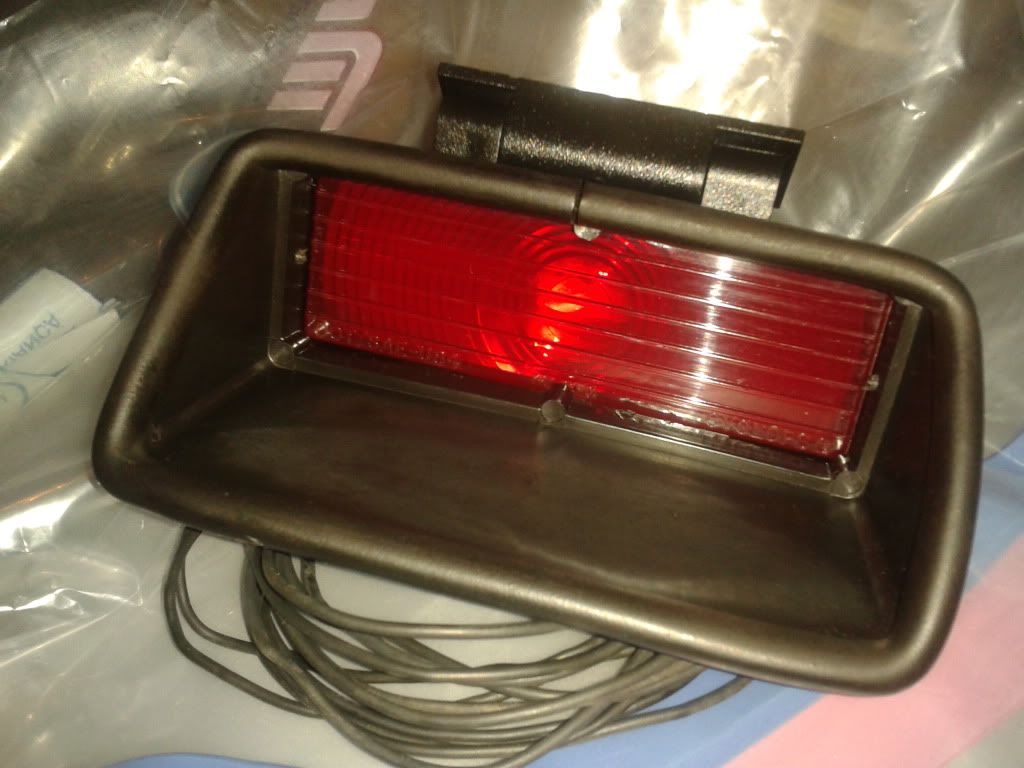

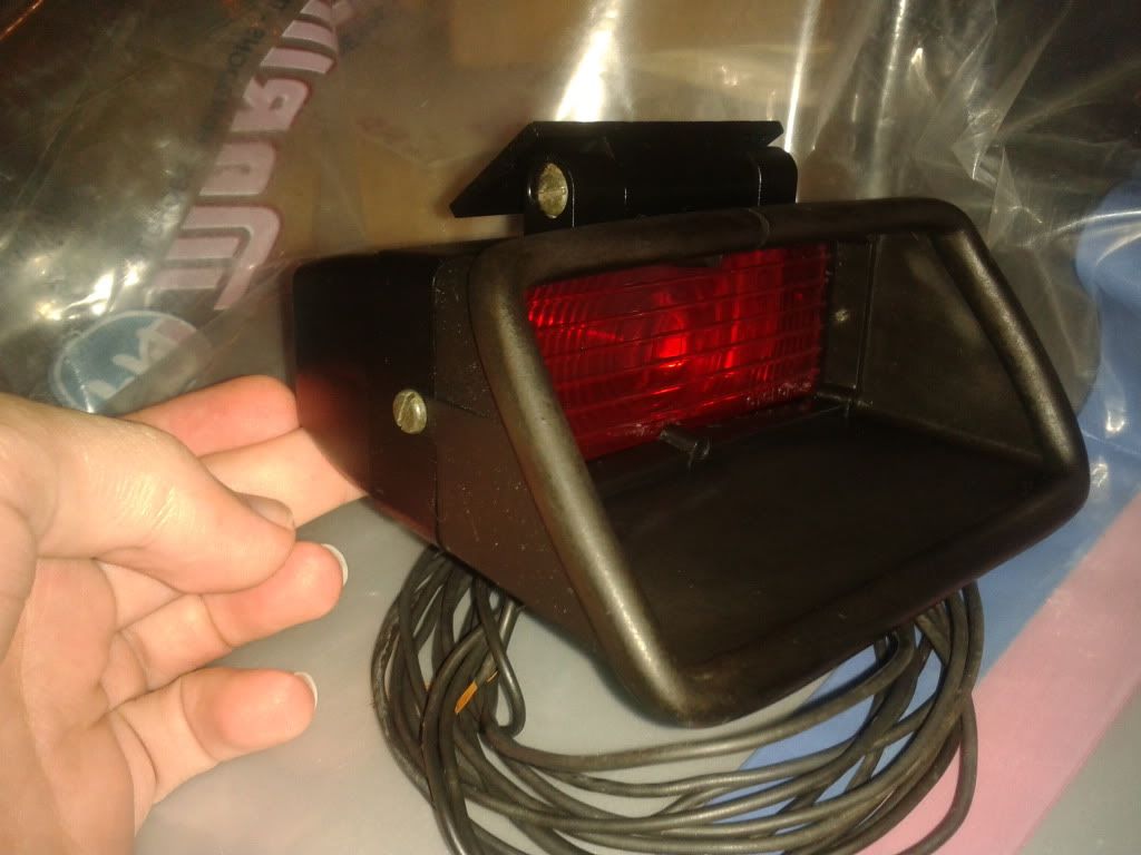

Depois também coloco uma foto de um brake light que encontrei guardado aqui em casa, meu pai usava ele em um chevette 77, quando vendeu o carro ele tirou, nem lembrávamos mais dele, outro dia vendo os tópicos de restauração vi um brake light e lembrei desse aqui, to pensando em colocar no monzão, acho que vai ficar legal.

Muito bom o serviço! Vai ficar interessante o Hatch, sem contar que esse modelo não se vê toda hora nas ruas ainda mais na cor preta. :smt023

Tá ficando show! Não sou muito fã dos hatch, mas pelo carinho que vc tem por ele e profissionalismo da pintura ali pelas fotos dá pra ver, ele vai ficar muito bonito.

Gostei bastante deste hatch, está bem original, só foi maltratado pelo tempo. É um carro com bastante potencial.
Esta grade tem de monte no ML a preços convidativos, a vantagem deste modelo é que só tem original GM e é incrivelmente mais fácil de encontrar do que os demais modelos.
Acho que o resultado final será muito bom pelo trabalho que está sendo feito, se manter a originalidade será digno de PP.

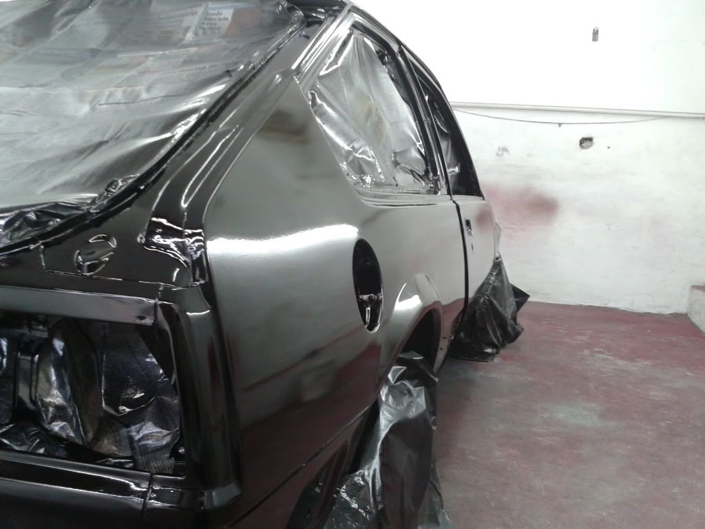

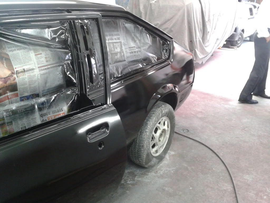

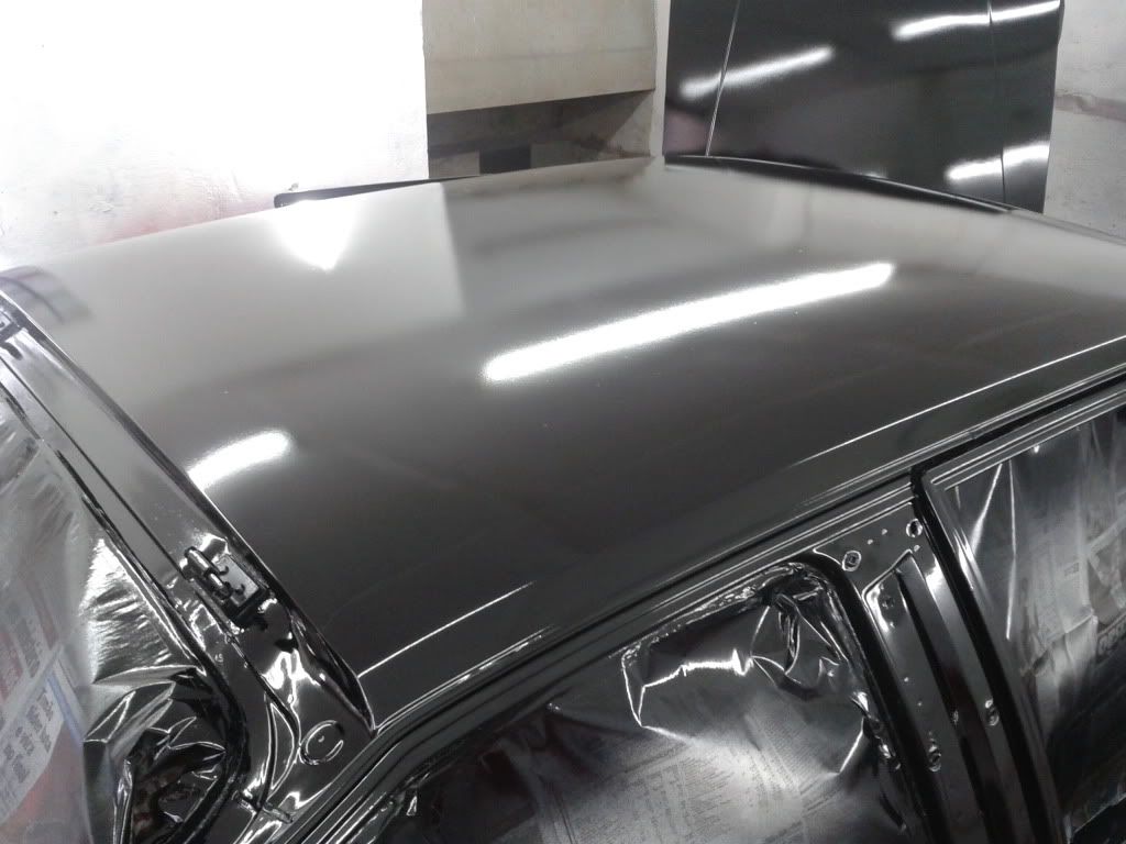

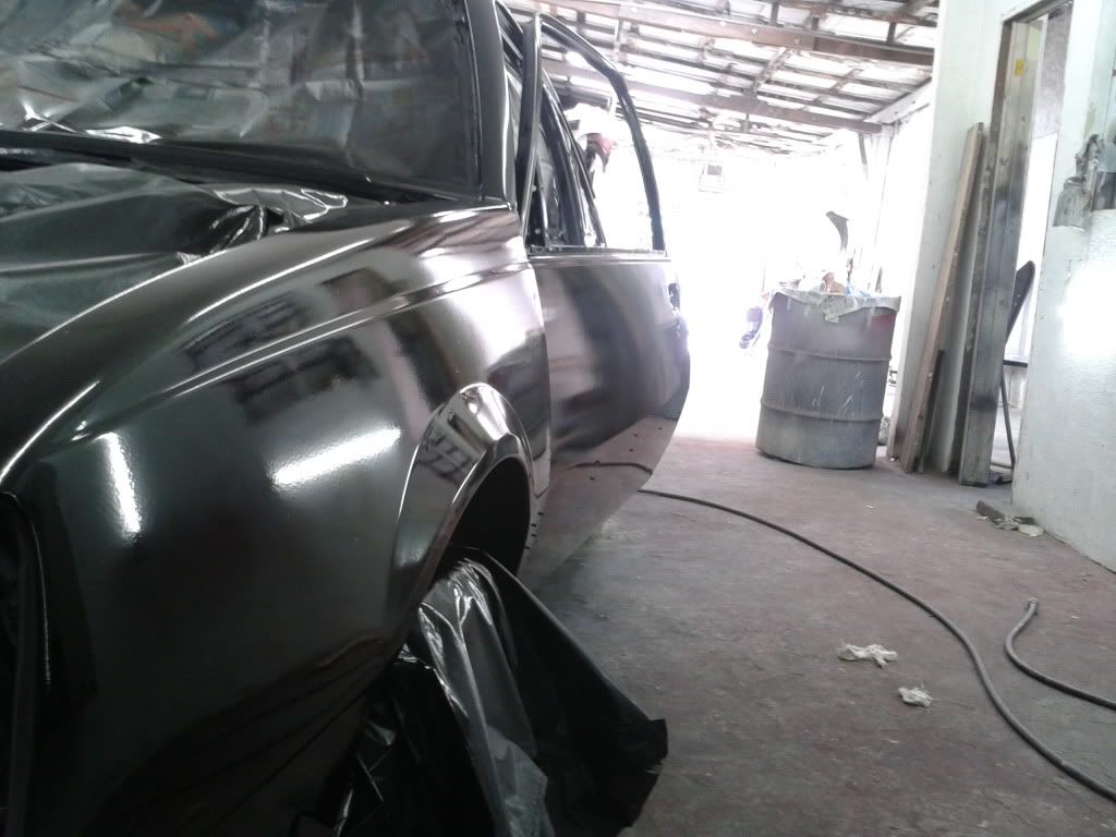

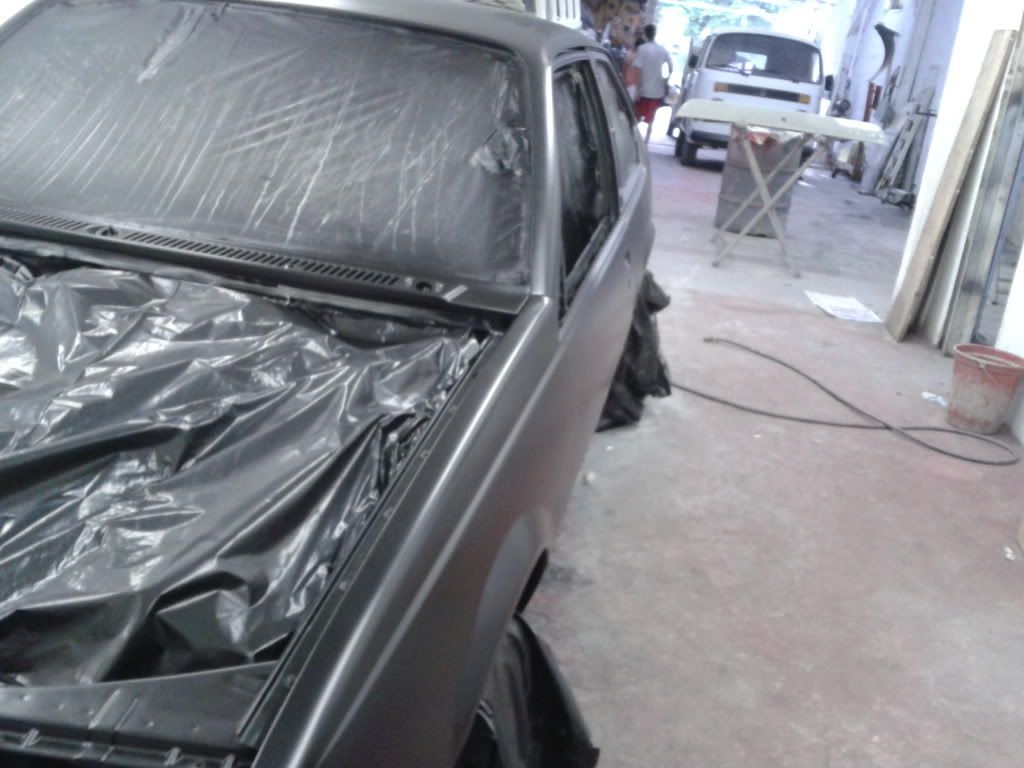

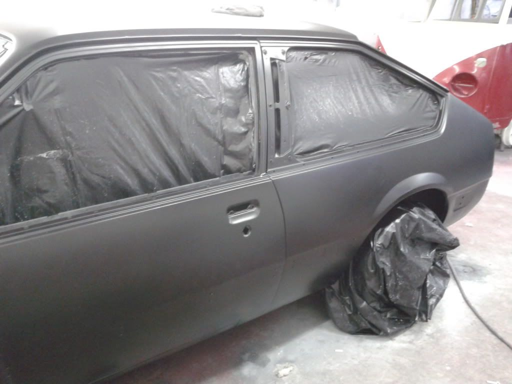

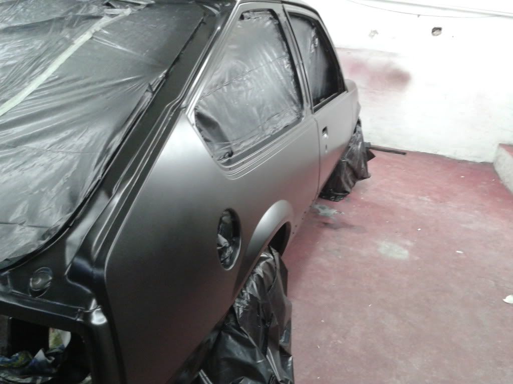

Boa tarde pessoal, acabei de voltar do funileiro, estão começando a dar polimento no carro :D
Estas fotos do carro já pintado, mas antes do polimento:

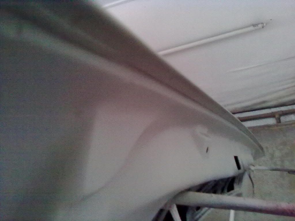

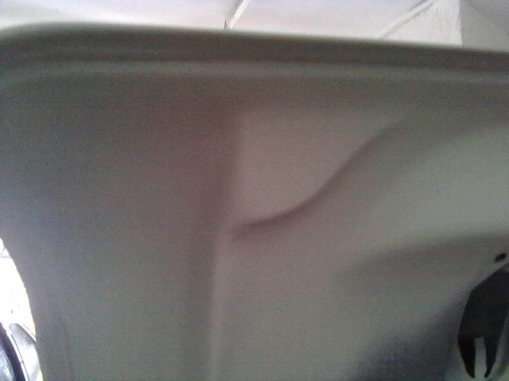

O funileiro me falou que pretende terminar o carro até o fim da semana, ainda falta ele pintar as rodas e o tampão do porta malas, falando nele, seguem algumas fotos dele que estavam em outro celular:
Não sei se vocês lembram, mas ai tinha um buracão enorme

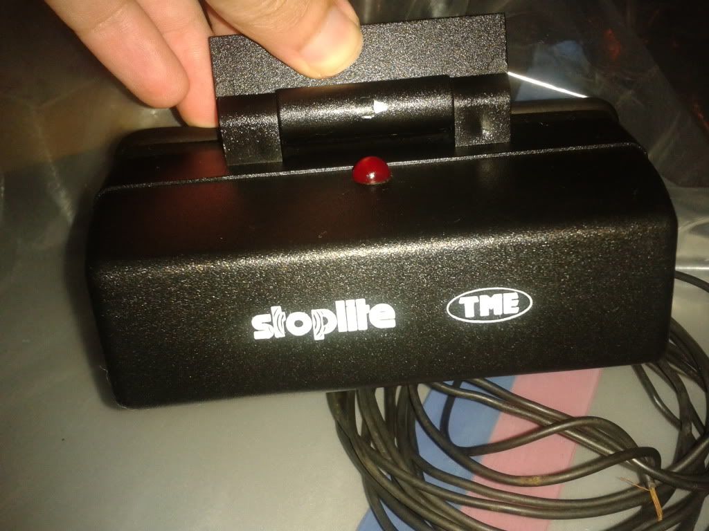

E este é o brake light que eu tinha falado ontem, estou pensando em colocar na parte de cima do vidro traseiro, como no Astra hatch.

legal teu hatch, o meu é de 82 e tenho ele desde entao quando era originada rsrsrs. 1.6 carburador 4M... rodinha 13, entre outros atrativos a parte. nao sou fa de monza original, prefiro os costumizados com peças originais GM, mas teu carro tem seu valor. so deixe do teu geito
pena que esse pintor e funileiro é um boquetao de primeira. masseou a porta inteira e pulou muita etapa as principais tratamento de ferrugem, nao adianta pintar por cima que so vai tapar o sol com a peneira, so espero que isso nao te encomode no futuro agora ta ok. me parece que teu carro sofreu inchente no estepe é ferrugem isso. :( e vo te falar carro de SP tem alto indice, por essas fotos da pra julgar. vi muita ferrugem no teu hatch e pontos que nao é normal ou tradicional de monza. e isso que tem partes que nao se ve onde é bem precario o reparo como no caixa de ar, laterais interna, junção de folhas,etc. oque o funileiro deveria ter feito. mas tb nao sei oque tu pediu pra fazer e o quanto ta interessado nele tem isso tb né.
eu tive apenas um caso no meu hatch de ferrugem mostro que entrava uma mao, é no mal de monza la na parece corta fogo que é um erro de engenharia. e deu muito serviço arrumar eu levei mais de 30 dias direto só nisso pq atacou 3 lados(cofre,interno,caixa de roda) é sofrido isso ferrugem nao se brinca.

cara, ta ficando lindo o hatch hein?? então cara, quanto a esse break light, acho que vale a pena você pedir pra alguém ficar segurando pra você pra ver como fica, eu acredito que não ficará ruím não. Abraços
