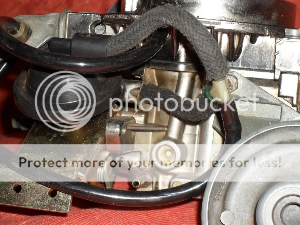

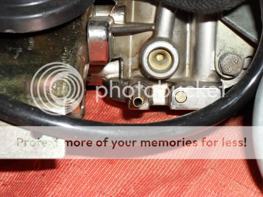

Fotos das ligações da mangueiras do carburador, se o o carburador tiver os anéis coloridos, não tem erro, é só seguir as cores e encaixar as mangueiras tipo,verde c/ verde, marrom c/ marrom etc...
Ligação da mangueira do 2° estágio, passando pela valvula de duas vias
Ligação na valvula de duas vias
Ligação do afogador pneumático, esse tubinho sobrando vai ligado no avanço centrifugo do distribuidor
Esse tubinho sobrando, vai ligado na valvula e duas vias que fica na parede corta fogo
Esse outro tubinho é a ligação da valvula thermac

isso mesmo! no alcool a ligaçao eh assim! porem eh aquilo.... como no meu carbura a base é de GASOSA e a tampa de ALCOOL, mudei somente a montagem, e as mangueiras estao assim, so que atras sobra uma saida! Obrigado ao amigo monzeiro por este complemento!

valeu pelas fotos ... mais o meu carburador por ser adaptado nao tem essa valvula thermac nao tem essa ligaçao de duas vias que fica na parede corta fogo!!!jhsantana escreveu:Fotos das ligações da mangueiras do carburador, se o o carburador tiver os anéis coloridos, não tem erro, é só seguir as cores e encaixar as mangueiras tipo,verde c/ verde, marrom c/ marrom etc...
eu liguei a mangueira do 2 estagio nesse mesmo local mais pelo fato de nao ter essa segunda via nao da vacuo e nao abre!!

Re: 2 estagio a vacuo
[quote="jhsantana"]Fotos das ligações da mangueiras do carburador,
E AGORA???
Qual destes está certo? A Foto de cima ou o meu abaixo???
E AGORA???

Ambas estão corretas, a única diferença é que no meu carburador entra vacuo em cima da valvula e no seu embaixo da valvula.Jocelei Gonçalves escreveu:jhsantana escreveu:Fotos das ligações da mangueiras do carburador,
E AGORA???
