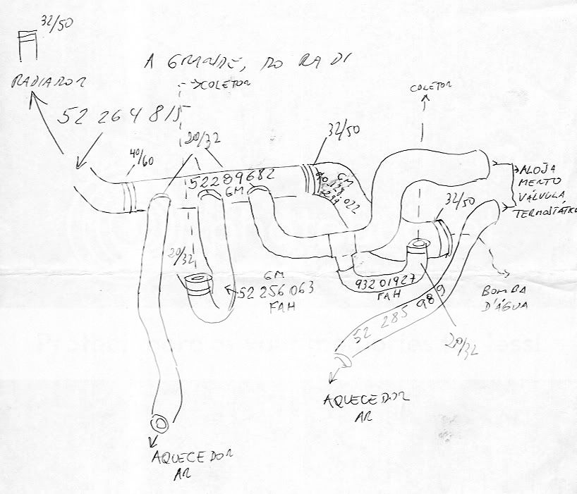

mmmm he hecho un esquema a la rapida de como tengo conectadas las mangueras yo:
es por eso que me entra la duda pues de que tengo memoria que estan asi y al ver tus fotos y el esquema de arriba mas me entra la duda.
Por lo que vi mirando la foto la manguera que del radiador al tubo repartidor una entra al radiador otra al tubo y la que queda entra a la calefaccion? no al deposito? otra la que va de la salida de la valvula termostatica va directa al radiador de la calefaccion, esa la tengo asi y la otra que sale de la valvula termostatica va a la admision y al tubo? shuuu he quedado mas colgado aun jajajaja
Pues entro en duda pues cuando reemplace las mangueras al vendedor le pedi que me mostrara el esquema de como van conectadas las mangueras y segun tu esquema falta una manguera que entre a la admision, ademas de las mangueras que tiene mi monza y por el largo, la que entra del radiador al tubo la que sale por sobre esta alcanza directo al deposito y de las otras ninguna llega a este por eso es que me entran tantas dudas.

Na foto a conexão está errada.
A mangueira de 3 vias tem uma entrada no radiador, uma saída no tubo de distribuição e entrada mais fina vai ao reservatório de expansão.
Do cavalete da VT, as duas saídas a de cima vai para o ar quente e a debaixo para uma outra mangueira de 3 vias, que tem conexão no coletor de admissão e no tubo de distribuição.
Do ar quente vai outra mangueira para o tubo de distribuição e do coletor outra mangueira para o tubo de distribuição. Na frente da válvula termostática entra no radiador.
Uma uma outra configuração de mangueiras, que não usa essa de 3 vias da foto de cima.
A tempos atrás o Waldir postou as duas configurações.
Essas mangueiras das fotos são como está com meu Monza GLS 96 com A/C e ar quente de fábrica.

Gracias Carlos he buscado pero mo encuentro la imagen que Waldir subio y pregunte en los concecionarios de repuestos y claro la manguera que tengo instalada es de monza con aire aunque desde que tengo el carro que tiene esa manguera.
Ahora a mi la temperatura anda espectacular siempre a menos de un cuarto de la temperatura maxima, la calefaccion tambien funciona impecable arroja aire bien caliente al ponerlo al maximo.
Afectara algo el orden de mis mangueras? Si las ordeno andara mejor la temperatura?
Y si alguien tiene esa imagen agradeceria que la suba.
