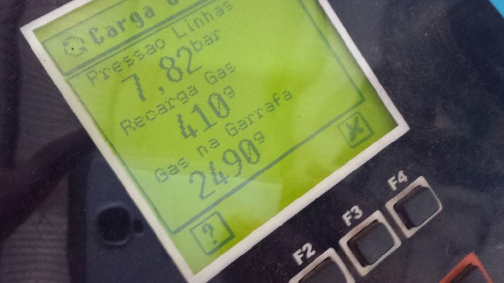

Esses reparadores realmente não servem pra nada! nada mesmo! só pra fazermos gastar dinheiro a toa! depois que ele falou do problema da maquina que fazia a pesagem do gas, ele falou pra mim que a melhor forma é colocar por preção o gas, q nem tudo q as fabricantes mandam é a melhor coisa.
como só tinha aquele lugar aberto e por perto, tive q deixar fazerem o serviço la!
mas não fiquei contente quando ele começou a fazer por preção!

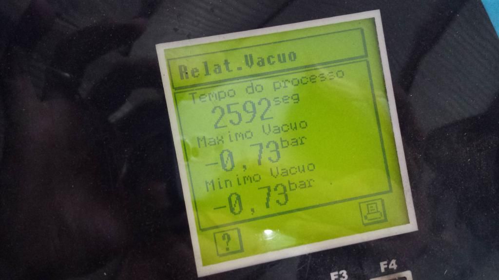

Ele começou com a maquina, fez o vacuo:
No começo, quando liguei o ar em segundos o filtro secador ficou todo soado... coisa linda mesmo!
já agora ele nao fica assim mais... nem se quer molha, não fica gelado... ele disse q ele só fica soado quando ta abastecendo o gas.
sei que é metira pois o de todos fica congelando.
Depois q ele tava inserindo o Gas, ele falou do problema na maquina, ela não conseguia enviar mais que 410 G de GAS.
dai o unico geito, foi remover o gas todo, fazer vacuo com naquele compressor manual, e depois inserir o gas por preção!
LIXO DE REPARADOR MESMO.

Cara, te falei 25² vezes que o jeito correto de fazer é por peso e não por pressão.
Agora não adianta chorar ao leite derramado!
