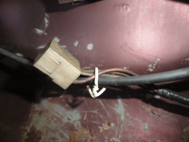

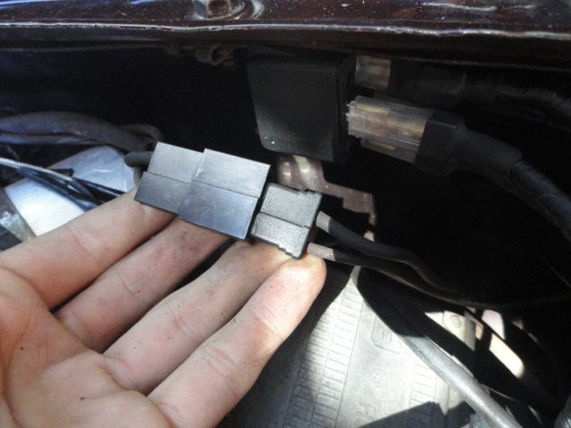

Tirei algumas fotos, procurei pelo "conector" que vc disse estar a uns 30cm ao longo do chicote e só encontrei um que ao desconectar ñ afeta em nada. Liguei o farol com ele conectado/desconectado e continua o problema.
Bem, segui o chicote desde o conector da lampada (lado direito motorista), o mesmo passa frente ao radiador e vai pro lado esquerdo passando por baixo daquela "caixa de ignição" e foi ali mais afrente que encontrei o conector de dois fios. Esta tudo muito confuso ali, tem muito fio :smt017

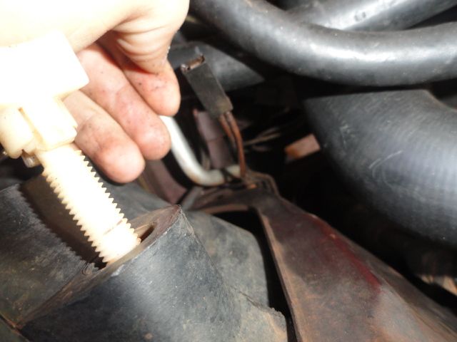

Ainda no farol direito encontrei os seguintes fios desconectados e não sei se tem algo a ver.

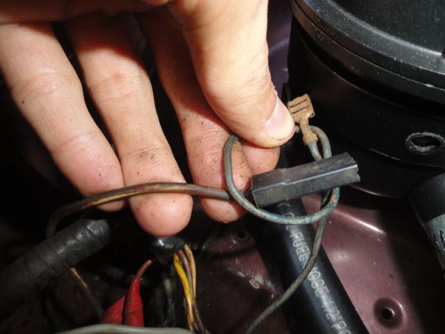

E tem tbm este que está próximo ao motor do limpador:

Do siga o chicote que entra no farol, voltando uns 30cm tem o conector que é o que mencionei. Se o chicote estiver direto, o conector já foi removido.
Todo Monza até 1990 vem de fábrica com esse conector e tem alto índice de problemas com mal contato.
Imagine que vai remover o farol, com lâmpadas e conectores das lâmpadas. Ao remover o farol esse chicote de 30cm sai junto com ele desconectando do chicote que fica no motor. É um conector para cada farol.
Eu não tenho Monza até 90 para tirar fotos e enviar imagens para você ver. O Monza de 91 em diante não usa esse conector. Para 91 em diante o conetor fica no próprio farol e é do tipo que evita umidade, como os conectores da IE.
