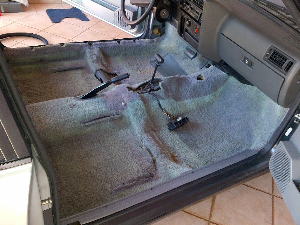

Depois de dar uma dupla camada de manta asfáltica no assoalho, para chegar ao que era a espessura do revestimento original, e fazer as revisões de elétrica necessárias (que se resumiram a reinstalação do alarme orignal, retirada do não original, colocação de rádio + antena elétrica e troca de lâmpadas), chegou a hora de montar o carro por dentro.
Antes de tudo, uma boa aspirada, para não eternizar sujeira debaixo do carpete. E depois, começamos os trabalhos...

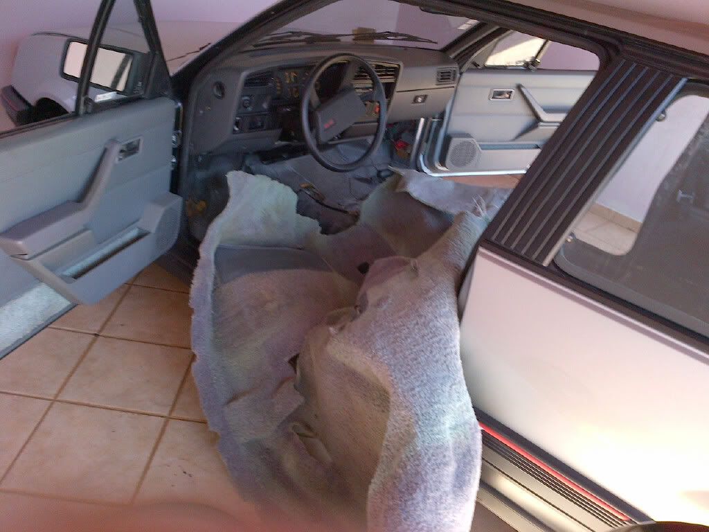

Arrastando o bicho pra dentro. Revejam a cor verde desbotada e o cinza que ficou embaixo de tapetes e outros pontos.

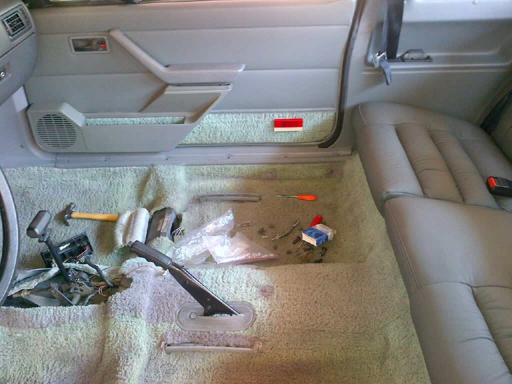

Depois dele bem assentado, comecei a colocar os acabamentos laterais de porta e do curvão (embaixo do painel)

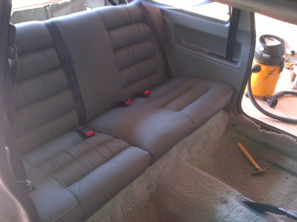

E só depois coloquei os assentos do banco traseiro
Uma panorâmica da lateral, com o carpete colocado, acabamento de porta e curvão colocados e assentos no lugar

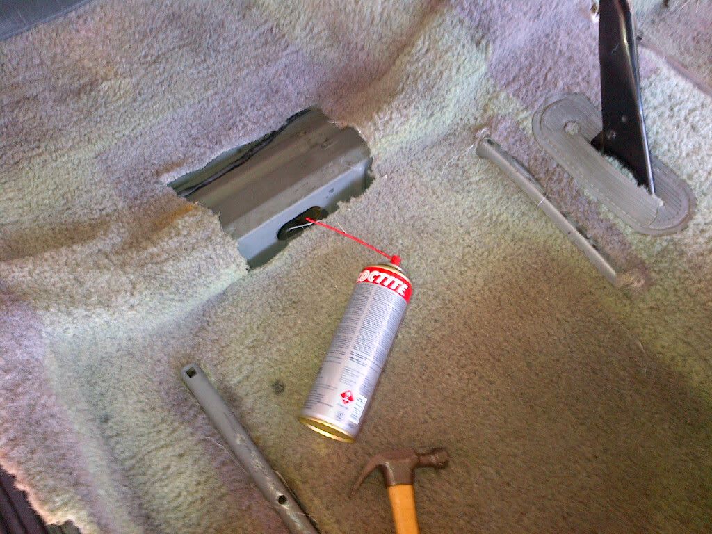

Antes de seguir em frente, aspeirei o interior dessas longarinas com uma mangueira de jardim acoplada no aspirador, para me dar flexibilidade e acesso, e apliquei "WD" para dar aquela protegida, embora não seja uma área suscetível a umidade.

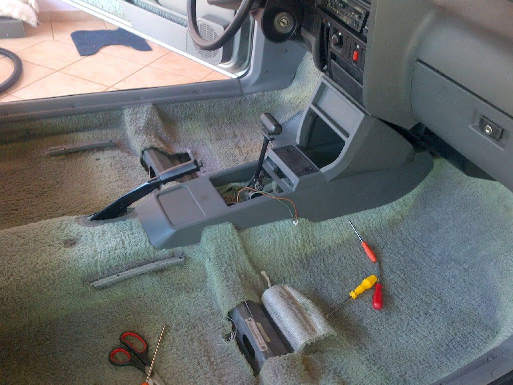

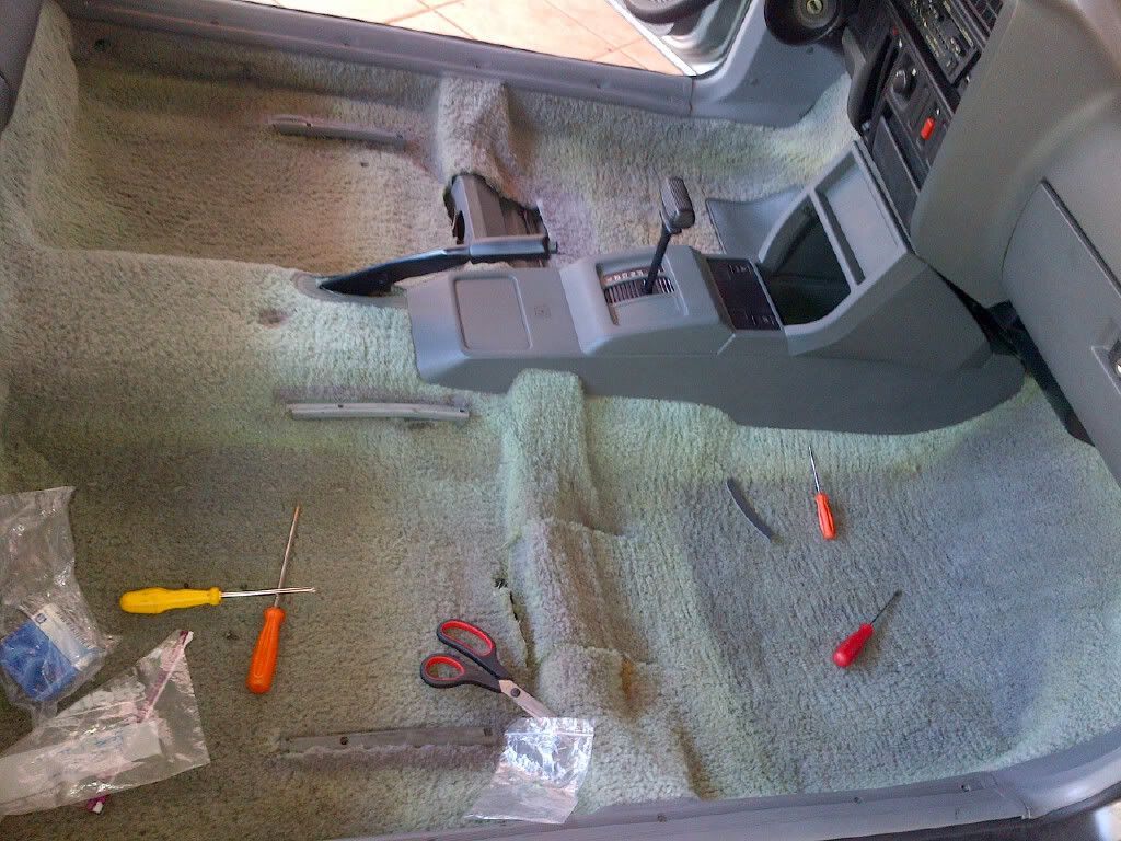

E o interior começa a tomar forma. Montando o console.
Assim como fiz com outras partes internas do carro, usei espuma, manta ou essa fita de espuma para minimizar ruídos internos

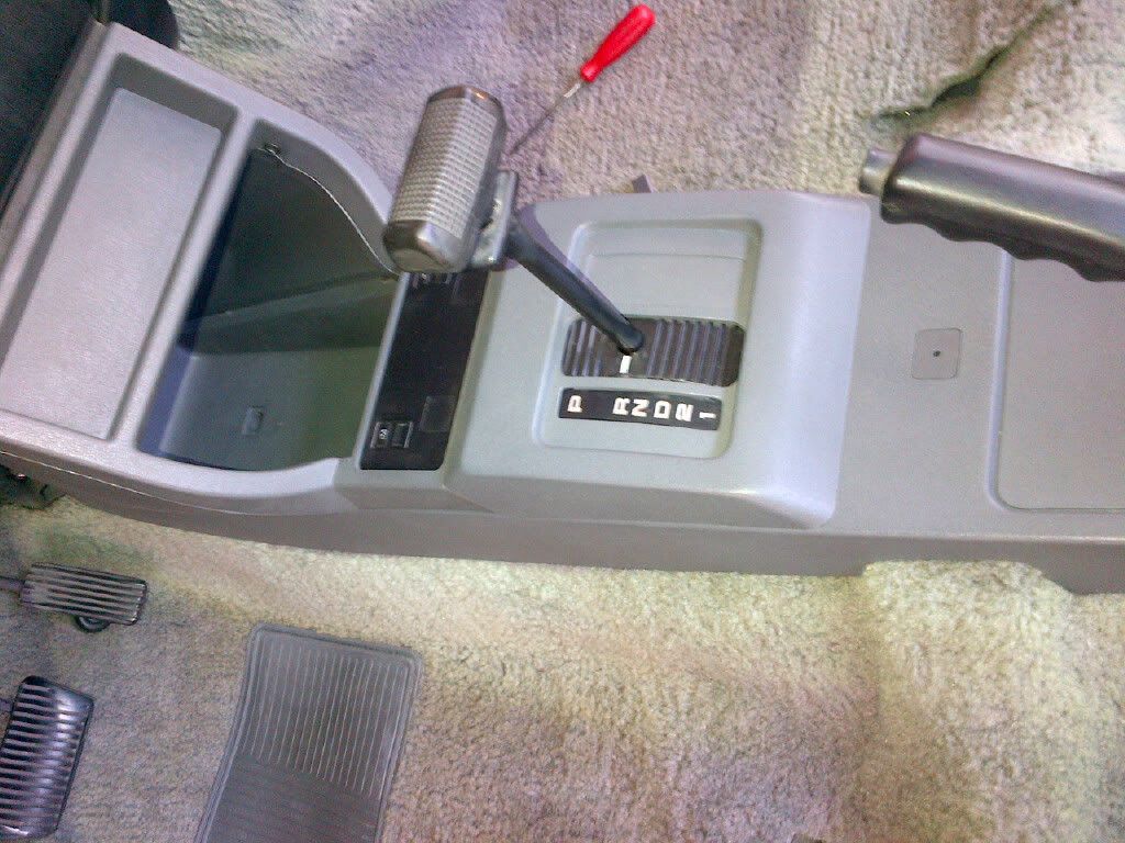

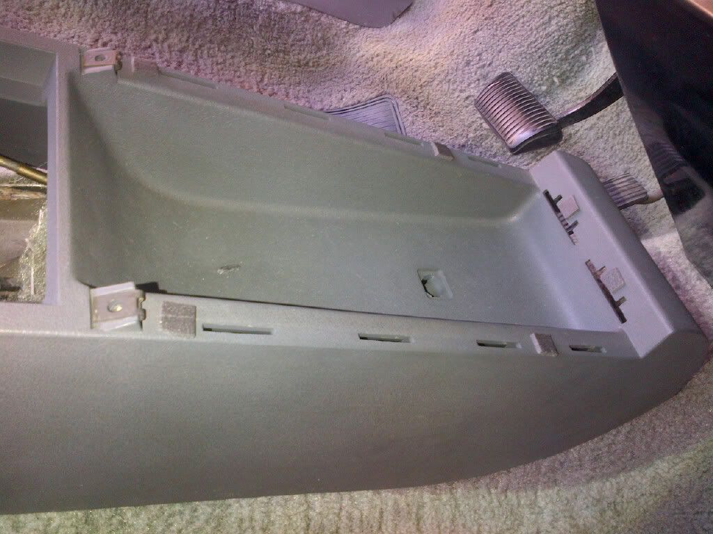

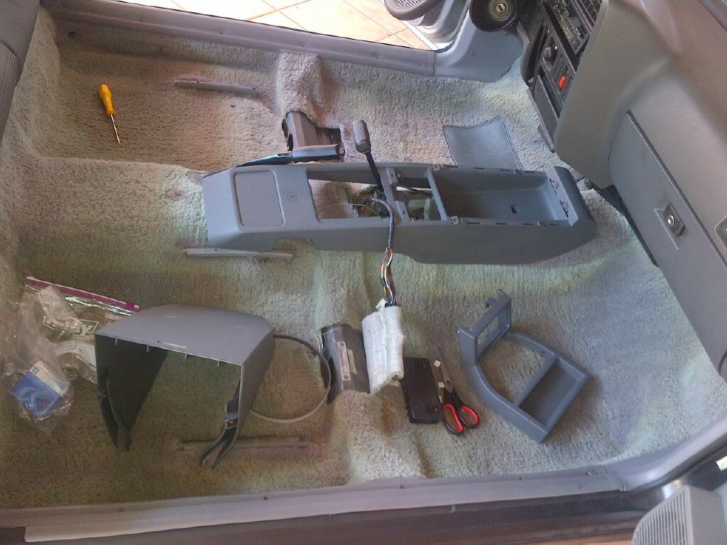

Aqui, um erro na sequência de montagem. Deve-se primeiro colocar a cobertura do seletor do câmbio antes dos comandos do vidro elétrico. Idealmente, se colocaria a cobertura do seletor, o comando de vidro e por ultimo o porta trecos, e se empurraria o conjunto para debaixo do painel.
Conjunto montado. Da outra cara para o carro.

A idéia de aspirar aquele "túnel" onde os bancos vão fixados é ótima. Fica cheio de pó, insetos, objetos perdidos, parece que tudo que cai no açoalho vai parar ali. Já achei moeda, folhas, e dei uma iluminada com o celular essa semana e vi alguns insetos. kkkkkkkk O Monza precisa de uma limpeza dessas também. rs
