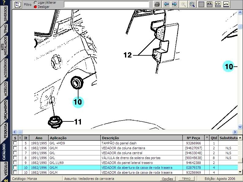

Os 2 últimos vedadores faltantes eram os das cxs de ar do porta malas... eu tampei os furos (20 mm de diametro) com tampões tradicionais. Mas há a recomendação de se usar drenos ali, o que é compreensível, ainda mais no hatch, com tampa gigante, janelas basculantes gigantes, etc, ou seja, uma região altamente sujeita a alagamentos...rsrs. Achei bem engenhoso os drenos.
Aqui os dois diferentes tipos de vedação (10 e 11)
No lugar do 11, eu usei esse tampão na caixa de ar do porta malas (10)

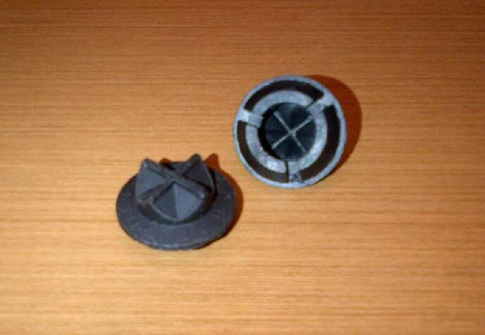

Mas recebi hj os drenos, que são bem diferentes e engenhosos. Na parte interna, há 3 canais para facilitação de drenagem completa (imagem da direita), e tem um sistema de abertura para a água sair e não entrar, como uma válvula (imagem da esquerda). Bem interessante.

Esses drenos são muito bacanas e importantes. Toda a água que as rodas jogam bate ali, a vedação tem que ser perfeita pra não entrar água à toa. Nem sei porque os Hatch tem esse dreno. Não há motivos para cair água ali. Veja, ele não tem aquelas saídas de ar que o Monza sedã tem nas Colunas C para poder fechar as portas com facilidade. Logo, não há água para cair ali nos Hatch. Tampar o furo talvez não seja o mais adequado, o problema é que esses drenos não fecham 100% e com a água batendo ali com força, acaba invadindo as caixas e ficando úmidas, que é o que menos queremos.
Esses drenos você comprou no ML? São pouca coisa diferente dos originais. Se eu não me engano o original é redondo na ponta do dreno.
Grande abraço, amigão. Parabéns pelo carro incrível que assim como o 88, quero conhecer de perto e se possível, trocar uma idéia dessa vez. hahaha

Pois é, também esperava que fossem redondos. Mas está gravado na peça a inscrição GM e o código correspondente, então, são originais. Me lembro dessas peças redondas. Acho que no caso do hatch ele tem esses drenos mais pelo risco que pela certeza de se entrar água. No caso do sedan a entrada de ar é seguramente uma potencial fonte de dor de cabeça, sem dúvidas...
