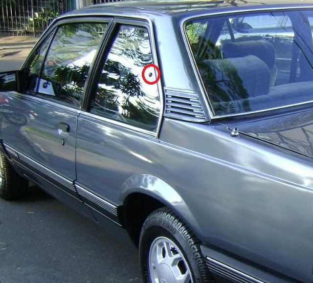

luiz sle escreveu: O Monza sedam não usa essas capinhas. :smt017
Luiz, será que não é a mesma do que essa aqui?
eduardo_saura
Mensagens: 1264
avvsilva
Tambem acho que e essa que ele se referiu.
Então Evandro, a capinha do parafuso de armário, creio que sirva mesmo só nos de fora! Rs....
Mensagens: 9181
avvsilva escreveu:
Essa aí é de ferro. Essa peça na verdade tem rosca pro parafuso da maçaneta de dentro se fixar. A que o Evandro comprou é pra dentro do carro, totalmente diferente. Nos Hatch, a dobradiça é uma chapa e presa por porca e parafuso que vai essa capa de borracha pra dar acabamento. Nos sedam é feita por uma dobradiça na coluna do carro, com buchas de nylon. Totalmente diferentes.
avvsilva
Mensagens: 1701
Cidade: Poços de Caldas
luiz sle escreveu: Essa aí é de ferro. Essa peça na verdade tem rosca pro parafuso da maçaneta de dentro se fixar. A que o Evandro comprou é pra dentro do carro, totalmente diferente. Nos Hatch, a dobradiça é uma chapa e presa por porca e parafuso que vai essa capa de borracha pra dar acabamento. Nos sedam é feita por uma dobradiça na coluna do carro, com buchas de nylon. Totalmente diferentes.
Obrigado pelo esclarecimento, luiz. Quase que vou a Vinhedo, onde o Evandro comprou as capinhas, só para comprá-las também, rsrsrss.... Já procurei muito em ferro-velho, mas não encontrei.. Valeu!!
