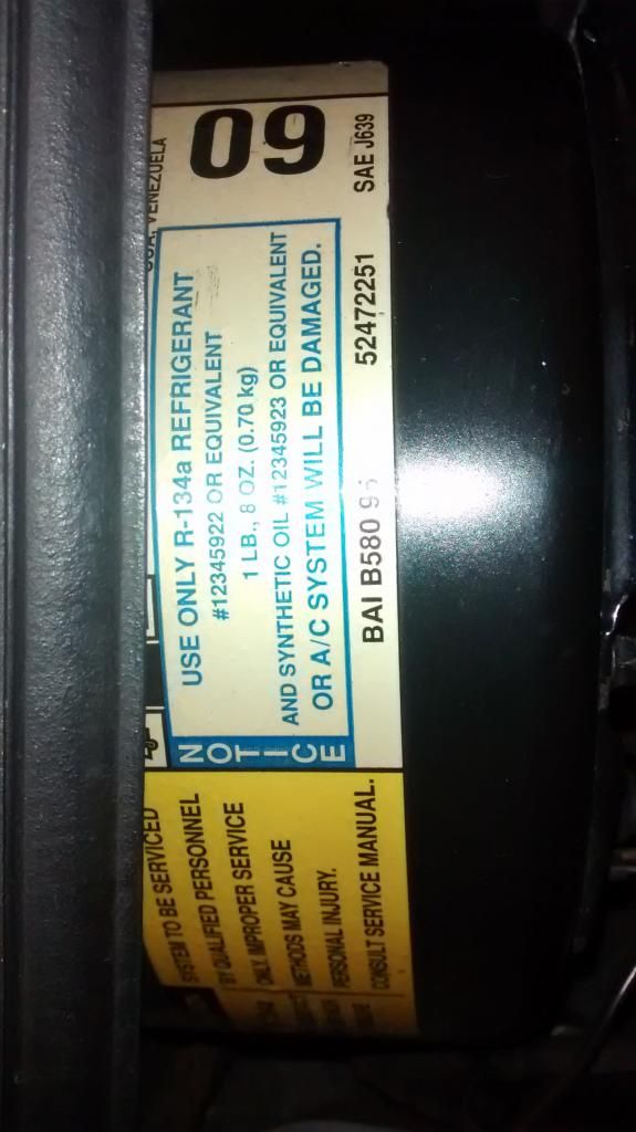

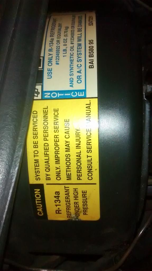

Para mim esse reparador não fez os procedimentos corretos e, ele sendo reparador profissional, ele mesmo deveria passar a causa e defeito a ser reparado.
O óleo deve ser colocado na quantidade correta e o gás no peso correto. Na capa do ventilador vem a quantidade de gás a ser colocada, que deve ser de 700ml.
Depois vou ver no meu Monza GLS 96 os valores corretos e posto aqui.

Ola carlos tudo bem? tambem penso como vc... terei q ir em outro lugar mesmo.Carlos A. Freire escreveu:Para mim esse reparador não fez os procedimentos corretos e, ele sendo reparador profissional, ele mesmo deveria passar a causa e defeito a ser reparado.
Eu tinha passado esse valor pra ele, ele jogou na maquina la.. mas ela estava problematica... não entrava mais q 400ML.
dai ele removeu tudo e inseriu o gas por preção! daquela forma manual que não acho eficiente.
Obrigado pelas fotos! deu pra confirmar o valor que eu pensava que era.
Abraços. qualquer novidade aviso vcs.w
