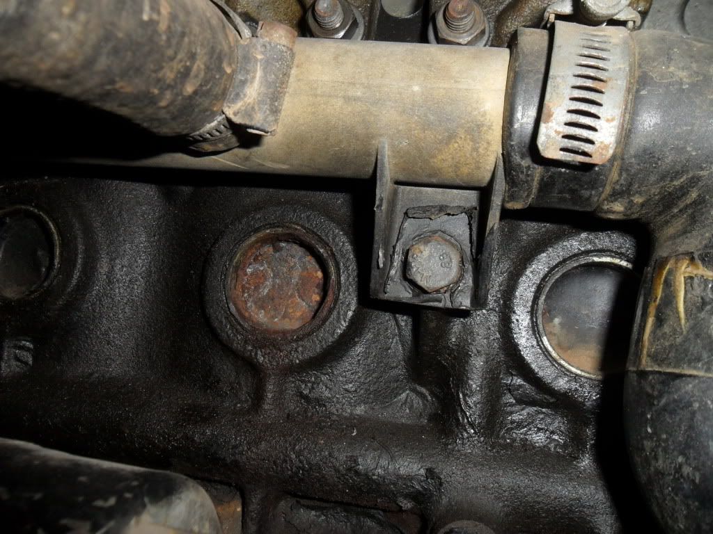

São 7 selos. Heartz. 3 atrás e 4 na frente. Dois ficam na frente do motor de arranque.
Esse é o meu antes de trocar, quase furando:

Troquei, uma tarde só pra eles. Dão um pouco de trabalho. Tem que soltar o coletor de admissão e tubo d'água que aparece na foto. Na frente tem que soltar escapamento e o coxim dianteiro esquerdo, melhor, o suporte do motor no bloco. Pra retirar o selo tem que furar com a chave de fenda e virar ele pra fora, sai até fácil, com a ajuda de um alicate de bico fino.

Na terça de noite levei o carro no mecânico de confiança nosso que só trablha com
a linha Chevrolet..., pensa num cara chato pra mecânica... :shock:
E o diagnóstico foi esse:
Não era selo d'agua.
Foi a conexão que vai embaixo do coletor de admissão, que leva a água aquecida
(nos modelos movidos a álccol) que se entregou, trincou de fora a fora.
Também pedi pra ele dar uma revisada em tudo, suspensão, freio, inclusive no
carburador, que ao chegar lá, deu sinal de afogado.
Resumindo, a conexão vai ser refeita de ferro em um torneiro, e junto também
vai a tampa do carburador para fazer rosca na sede da agulha, que ocasiona o
sintoma de afogado, e assim levantando aquele cheiro forte de (caçhaça) no ar... :mrgreen:
Por enquanto era isso, amanhã busco o bichão, daí colocarei a lista
do que foi trocado.
