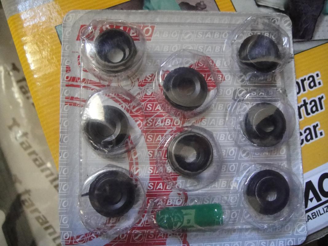

Aí pessoal, mais algumas novidades na reforma:
Este garfo fiquei em dúvida na hora de comprar. Pois meu ano de monza(92) usa embreagem igual dos caixotes. Porém na embalagem desta peça consta aplicacao de 91-96. :smt017 :smt017
Finalmente achei bronzinas com furo!!!
Abcs!
Abcs!
Abcs![/quote]
Qual a diferença das bronzinas com furos para sem? pelo que me lembro as minhas eram lisas :smt017
Abcs![/quote]

Também tinha esta dúvida, até criei um tópico.
Parece que os nossos monzas tem um canal na biela que leva óleo até o pino do pistao para lubrificar. e parece que os motores mais novos não tem...EU ACHO...não tenho certeza disso apenas oque lí em alguns foruns.
