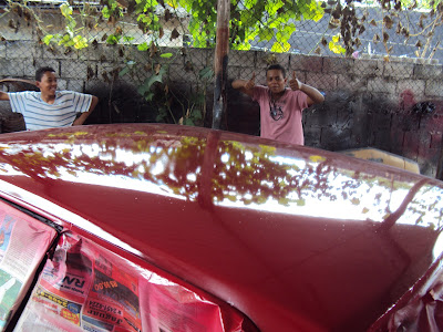

parabéns pela reforma, e a coragem da troca de cor, vermelho é top d+, só tenhos dois pontos negativos a apontar, um é o isolamento para a pintura, mas ja vi ki vc passou recomendações para a pintora. E outra é referente a foto abaixo, oque caiu na pintura que ela esta pipocada, ou qualquer outra coisa, por foto num da para ter certeza.
mas no mas parabéns ta de monzão zerado.

então isso ai nem sei oq foi q caiu quando pintava mas a mesma disse vai repintar meu carango.

Ficou assim, pq o carro não foi pintado em local adequado... mesmo que não usassem estufa, mas se pintassem em um local mais "limpo"... a pintura não teria sido contaminada assim. Pintura de teto é fod.a.... acho que é o mais difícil, tanto pela posição, quanto pelo tamanho da peça.
Mas grande parte desses contaminantes, acredito que saiam no polimento, quando a peça for lixada, usando um taco para nivelar a pintura, melhora bastante... Mas 100% num fica, grande parte sai, por isso que um local de pintura adequado é muito importante, as pessoas acham que é so jogar a tinta... :smt023

Na oficina de um amigo estava acontecendo muito de ficar assim com essas bolinhas isso era devido a poeira e sujeira que contaminavam o local la agora eles fecharam uma parte para fazer a pintura e colocaram uns exaltores e o problema parou o problema era a sujeira do local, e como vc disse amigo nao e nem por falta de estufa e falta de um local que esteja pelo menos limpo e sem contato com particulas que ficam soltas no ar.
