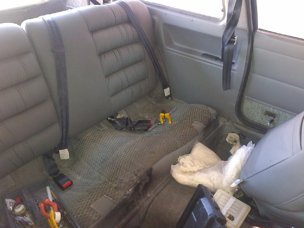

É incrível a quantidade de detalhes que temos que prestar a atenção para montar coisas tão simples como acabamentos.
Primeiro, é a ordem de montagem que é um mistério. Não raro tenho que desmontar o que já montei para montar outra coisa.
Mas uma coisa é fato: o cuidado e atenção com que o dono faz as coisas é fundamental. Por isso as coisas demoram...

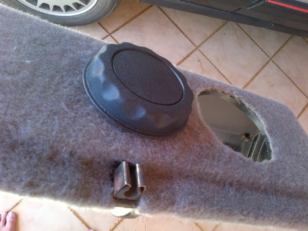

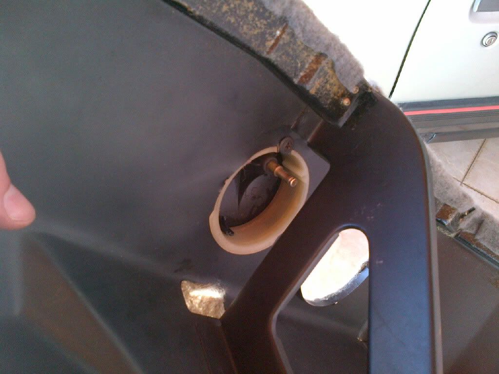

Para poder montar o sistema de fechamento dos vidros traseiros, tive que tirar aquelas laterais onde vão os auto-falantes, que já estavam montadas. O motivo? Tirar um pouco do carpete em volta do furo para poder encaixar a manopla no furo redondo. Cortar no lugar tava dando mais trabalho e malabarismos que tirar a peça.
Aproveitei e deu uma lubrificada na manopla com silicone. Ficou macia.

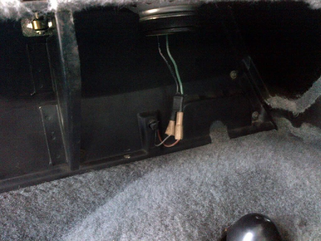

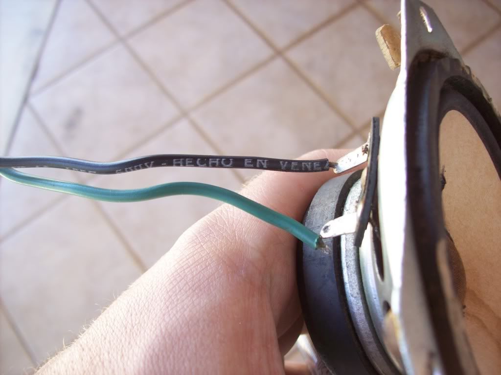

Feito isso, hora de montar os falantes. E eis que descubro mais um dos inúmeros "Hecho en Venezuela", garantindo a total originalidade do carro. Notem que o fio verde está solto.

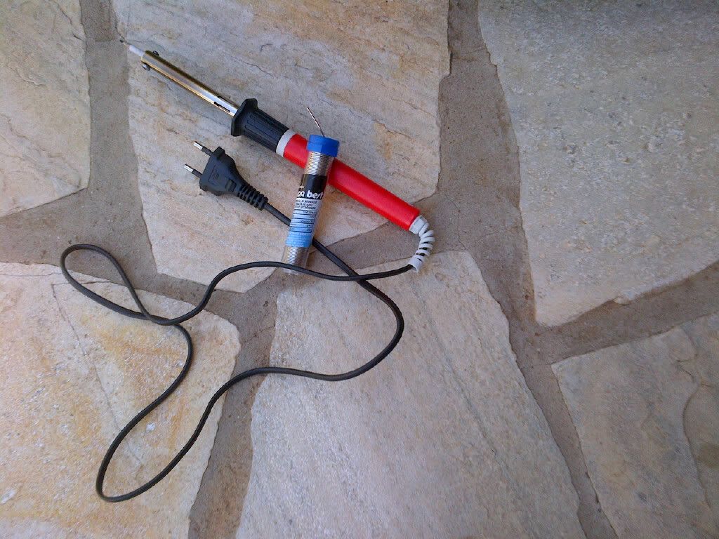

E lá vou eu com meus conceitos de eletrônica avançada para soldar o fio solto...kkkkk :smt021

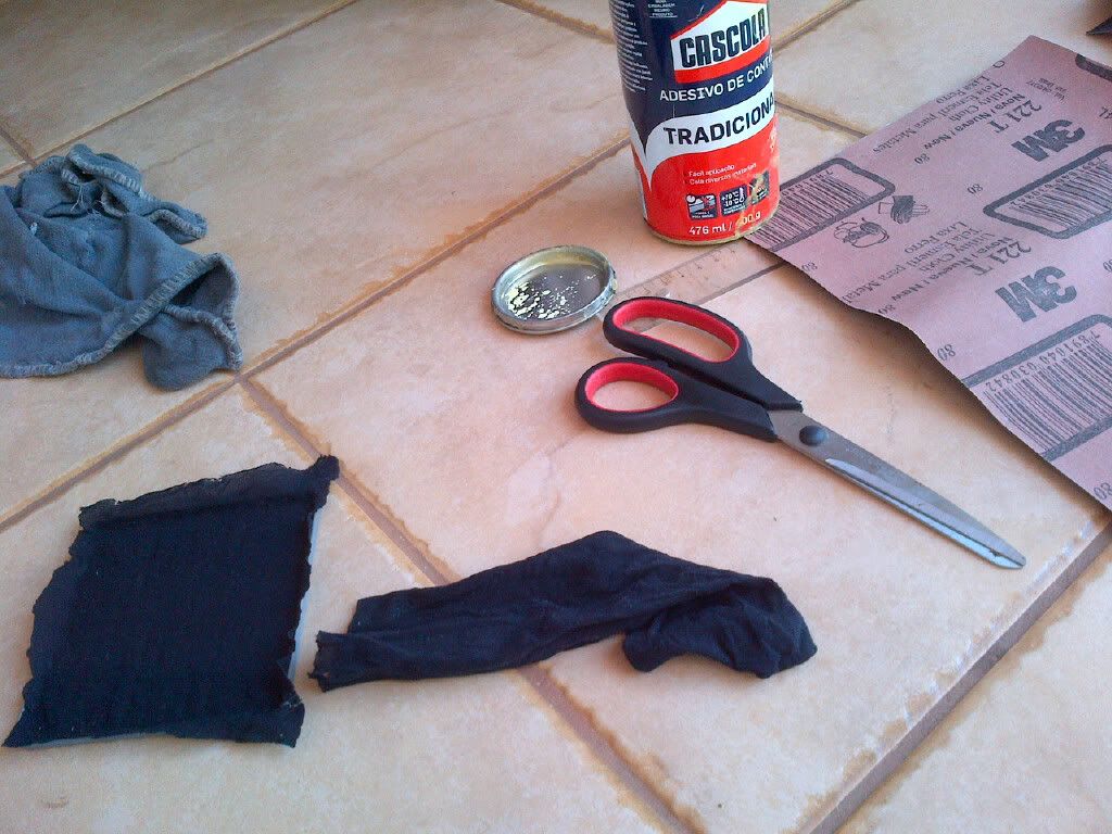

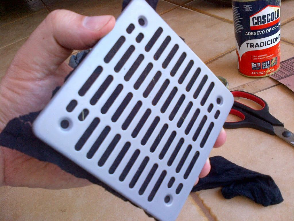

Hora do corte e costura. Dica do David Crozeta. Para imitar aquele tecido de dentro das grelhas dos falantes, tecido de meia calça preta. Simplesmente igual!

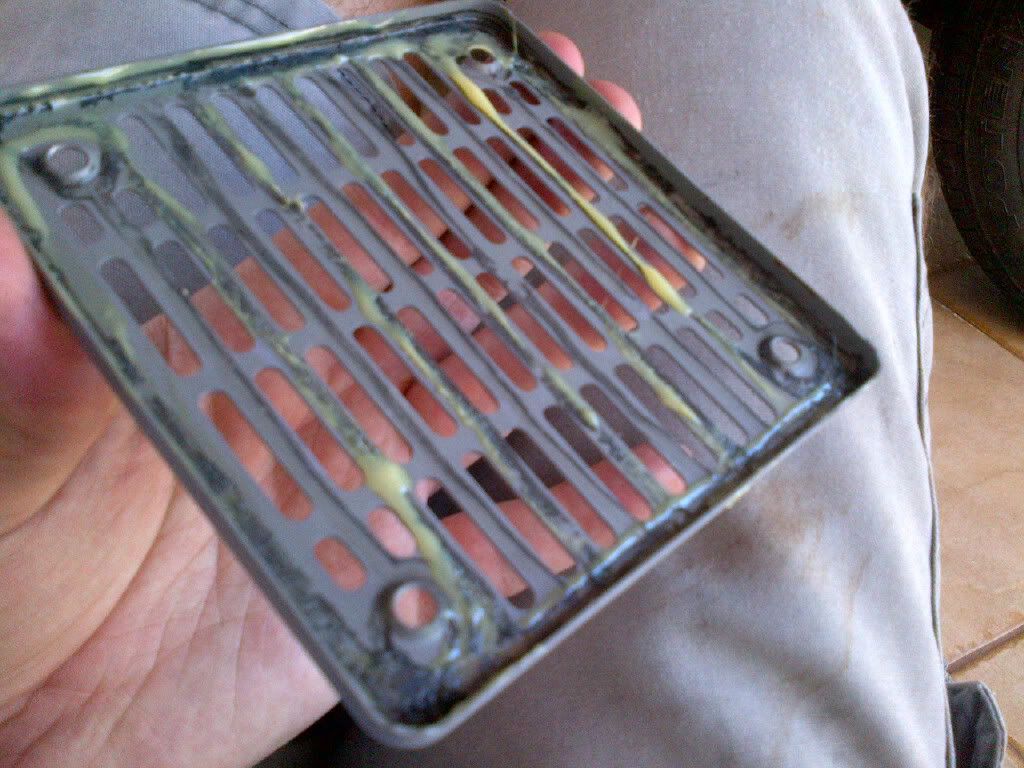

Uma colinha...
E pronto. Peça nova, completa e original.

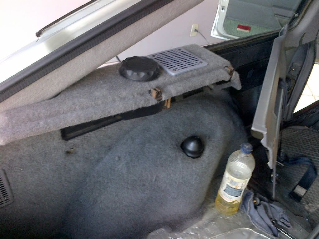

E remontando as laterais com manoplas e falantes
Sistema de conexão jurássico, porém, original de fábrica

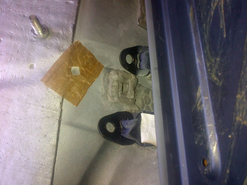

Falando em cintos, vi aqui um detalhe que achei curioso quando desmontei, e agora na montagem estou seguindo o mesmo modelo. Ao redor desses parafusos dos cintos traseiros, bastante massa de calafetar, que vai ser apertada pelos suportes dos cintos, e tudo isso isolado por aquele tipo de "papel vegetal" que não gruda na massa. Fiz o mesmo esquema original que estava antes.

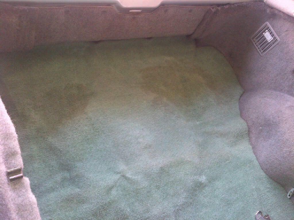

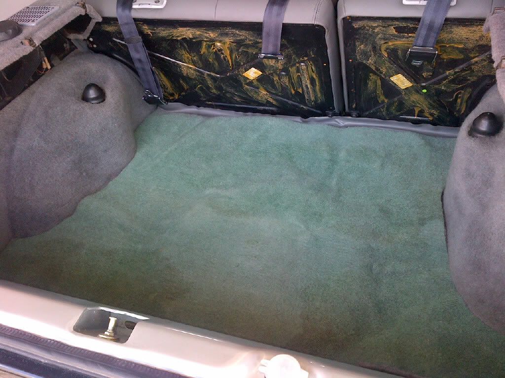

Indefectível tapete verde de volta a seu lugar
E todos os carpetes da mala colocados no lugar, inclusive o traseiro.

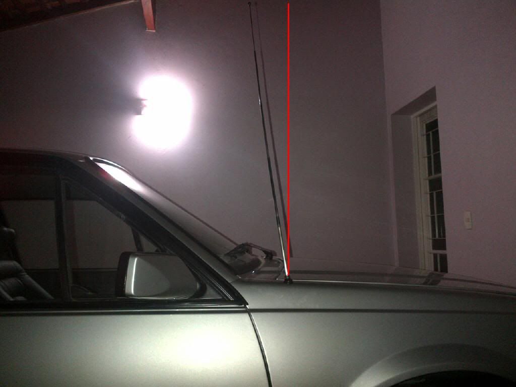

Depois, uma geral nas conexões da antena elétrica, seu reposicionamento, que exigiu alguma adaptação no suporte, além de aproveitar e fazer uma vedação profissional dos fios que entram no carro. Nem para posicionar o vedador original da antena no furo os eletricistas servem. É realmente pura má vontade. Isso porque fiz a observação de vedarem adequadamente os furos de entrada dos fios.
Na foto, a antena reposicionada. Antes ela estava totalmente na vertical (linha vermelha), tava parecendo um poste. E embora ela estivesse na vertical, dava uma certa ilusão de ótica de que ela estava apontando para frente. Eu não gostei. Dei uma leve inclinada no sentido do para-brisa, como mostra a foto.

hahahaha... essa era uma de minhas dúvidas existenciais, e me lembrei disso hoje quando tava montando.
Se não me engano, ela encaixa nos acentos, correto? É um tipo de trava. Mas nunca testei. Vc já testou?
