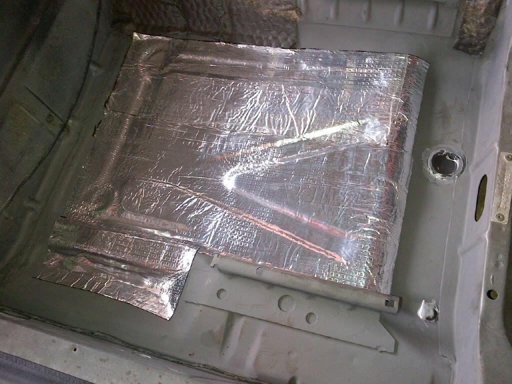

Mas como vcs disseram, realmente tá faltando umas fotos. Hoje aproveitei para colocar os tampões no assoalho, vedá-los com veda-calhas, e depois coloquei a manta asfaltica no assoalho, efinalmente coloquei os feltros no lugar

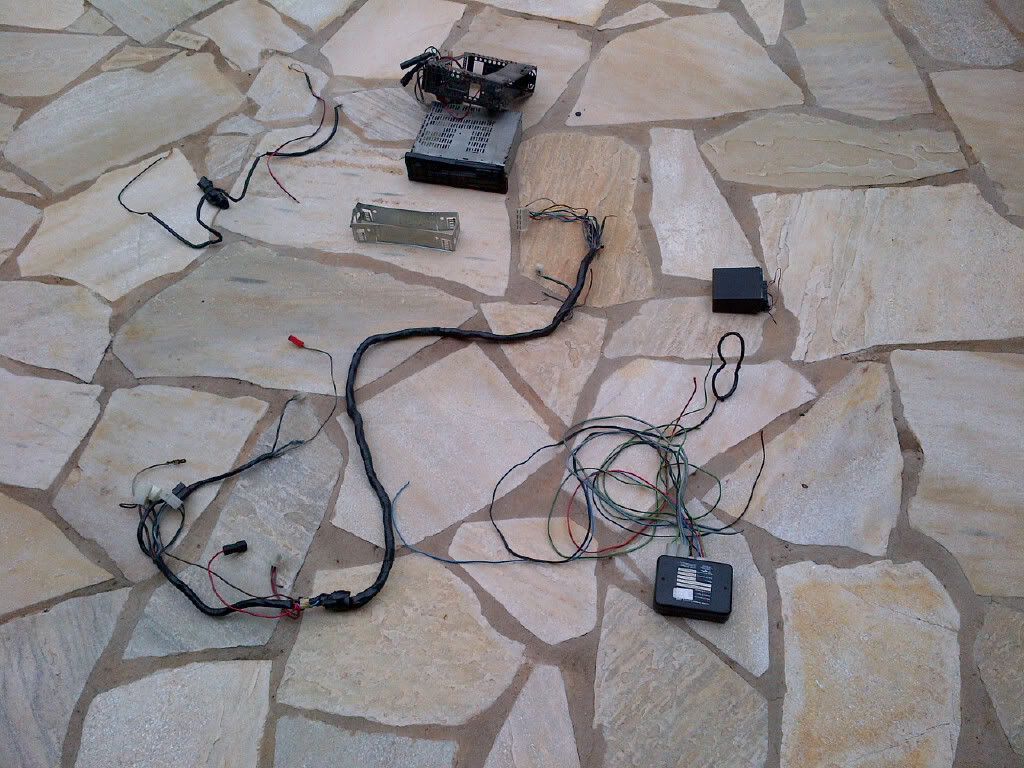

Dia começando com a limpeza... tirar as tranqueiras trocadas que ficaram dentro do carro
Chicote do alarme nao original, módulo do alarme nao original, alarme de presença retirado mais o rádio antigo que estava no carro.

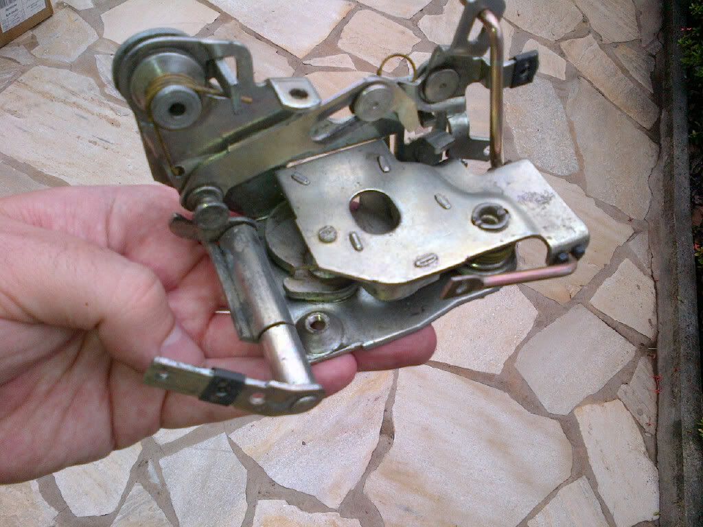

Fechadura que foi trocada...

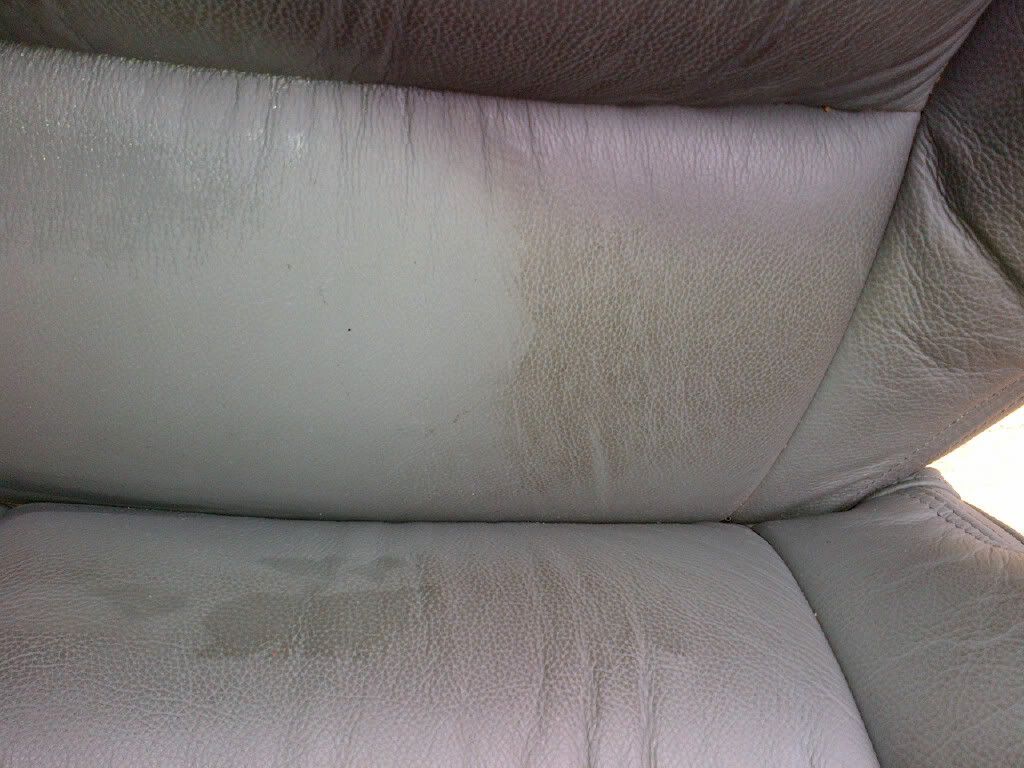

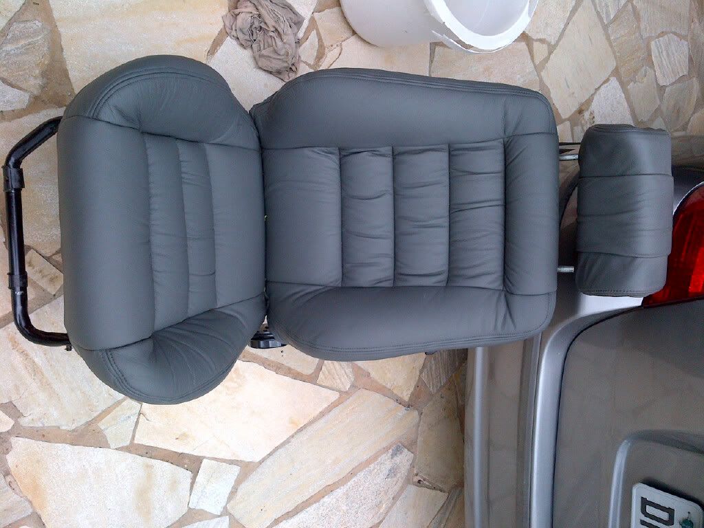

Depois de encher o lixo com essas tranqueiras, tirei o banco para limpá-lo. Vejam a sujeira, depois de eletricistas e mecânicos sentarem suas busanfas nele durante muito tempo. Esquerda já limpo, direita, por limpar. O banco estava assim em todo assento e encosto.
Banco já limpo
E olhem a sujeira

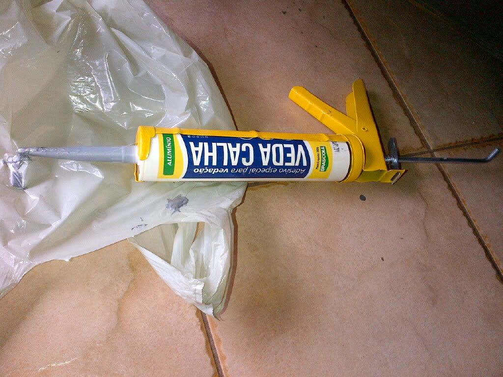

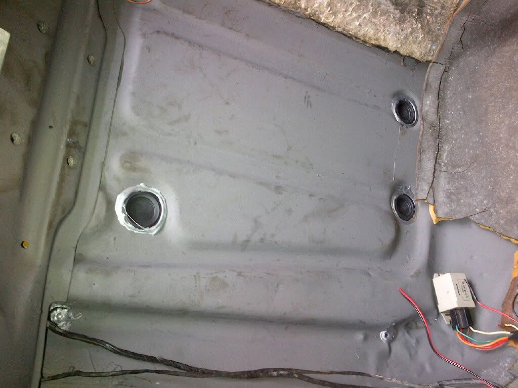

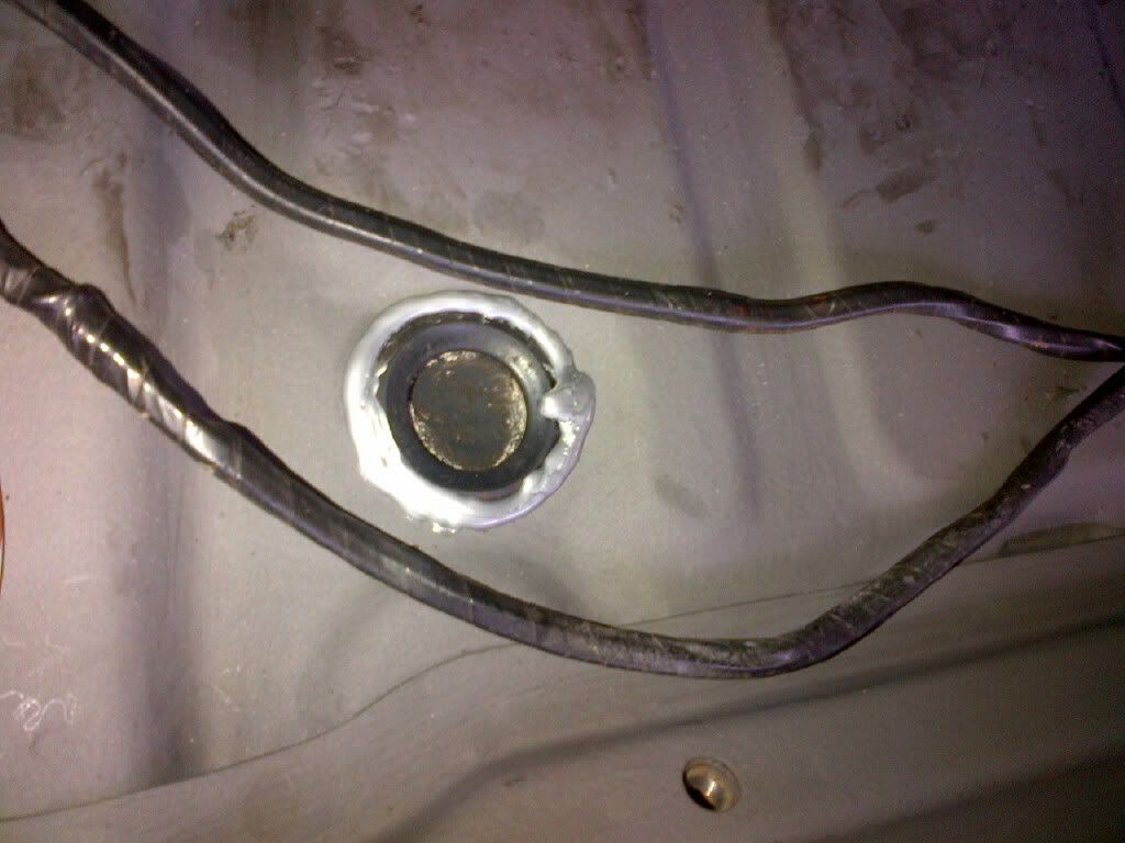

Vedei cada um dos tampões, para eliminar qualquer possibilidade de entrada de água
Feito toda essa vedação, para que náo entre água no assoalho e crie a ferrugem que eu tirei, comecei a colocar a manta. Mas antes...

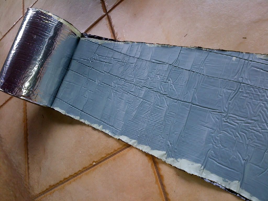

Olha a danada, rolo de 10 m
Fácil de aplicar. Ela tem 1,5 mm de espessura, menos que a original, mas enfim, é isso que temos...

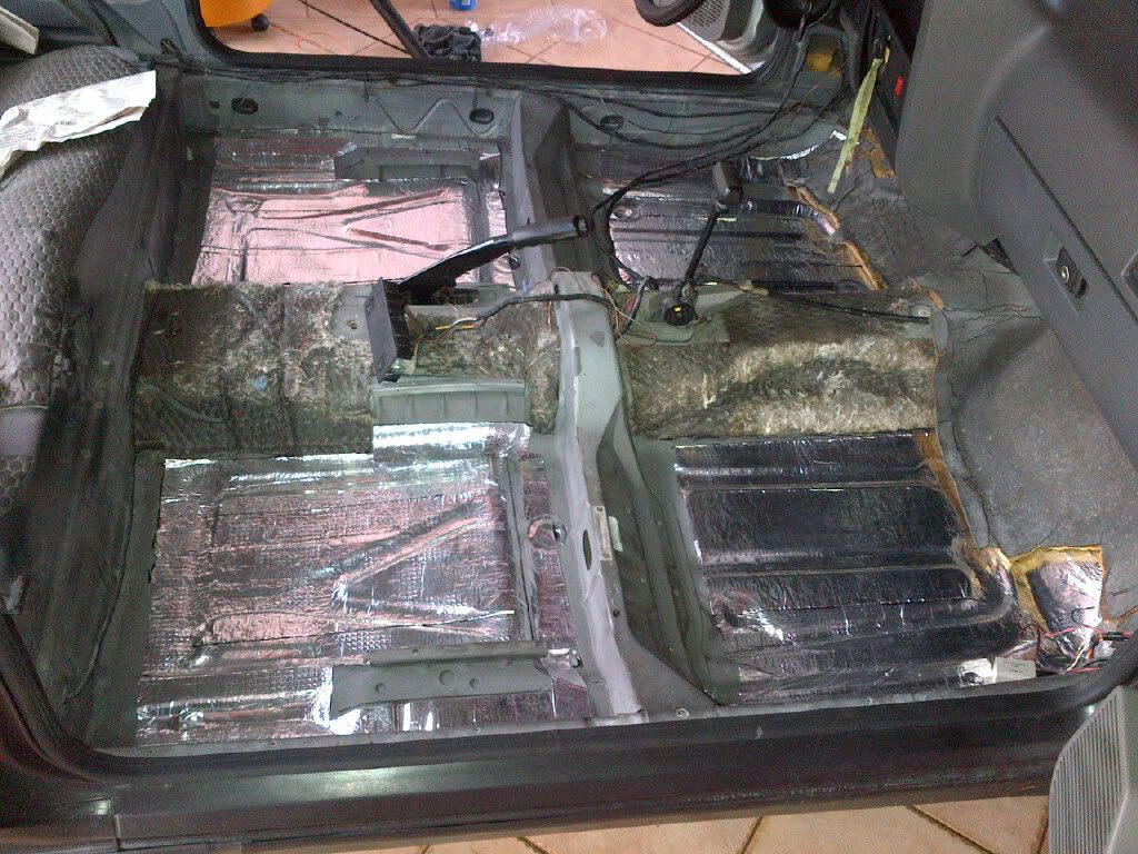

Aqui, já aplicada no assoalho. Bem fácil. Em algumas partes, apliquei 2 camadas (naquelas partes que batendo com a mão faz mais barulho)

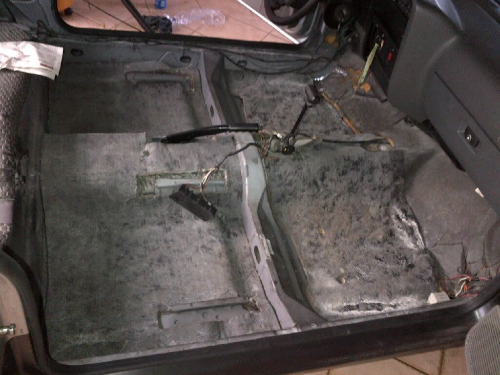

Pronto, agora, os feltros de volta no lugar.

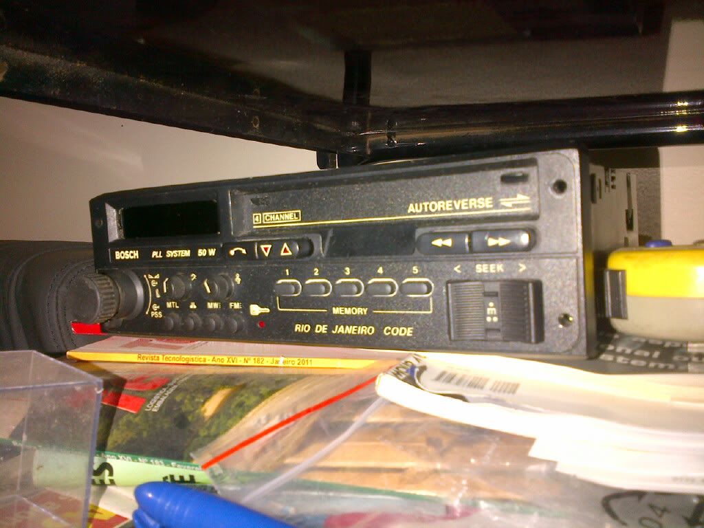

Um RJ PLL code. Aqui, cabe uma história. Estou com um RJ PLL totalmente funcional, que está com um problema em seu display (cristal vazou). Estou buscando o display, pois o rádio é absolutamente lindo e novo. No meio da busca pelo display, achei um RJ PLL Code simplesmente, absolutamente novíssimo, por um preço muito bom e bem abaixo do que se pede no ML, e perto de casa. Comprei, mandei fazer uma revisão e trocar a iluminação para ambar, além de recodificá-lo. Agora, só falta instalar, como disse, depois que o Hugo for para seu recall e eu montar o carro por dentro. Até o rádio desse carro foi um desafio e tanto. O Hugo é um carro muito melhor que o 88, mas está bem mais difícil fazê-lo.
