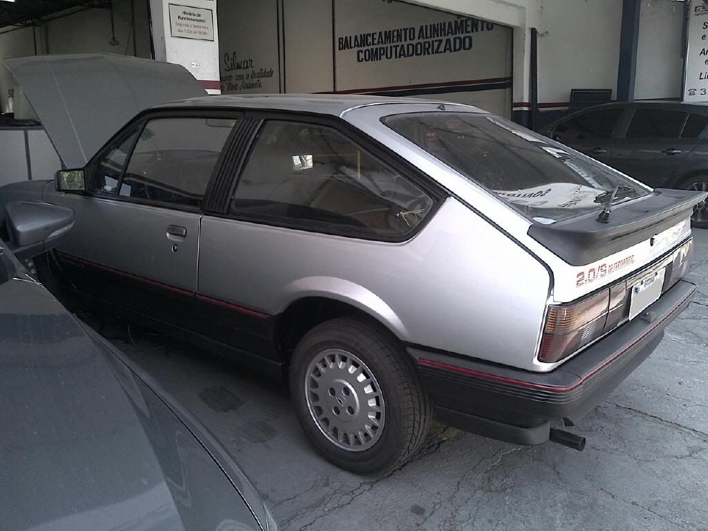

2ª semana do Monza na Silmar, dando os últimos tapas para chegar perto de 1989...
Ar Condicionado funcional... depois de sei lá quantos anos.
O pobre segue de capô aberto... quando será que essa tortura ao coitado vai acabar? rsrs

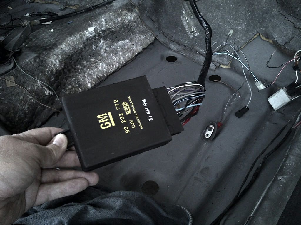

Mandei retirar um alarme de presença instalado nele (e que funcionava).
Surpreendentemente, o módulo do alarme "original" do carro (o de imãs) não era original. Mandei colocar o original.

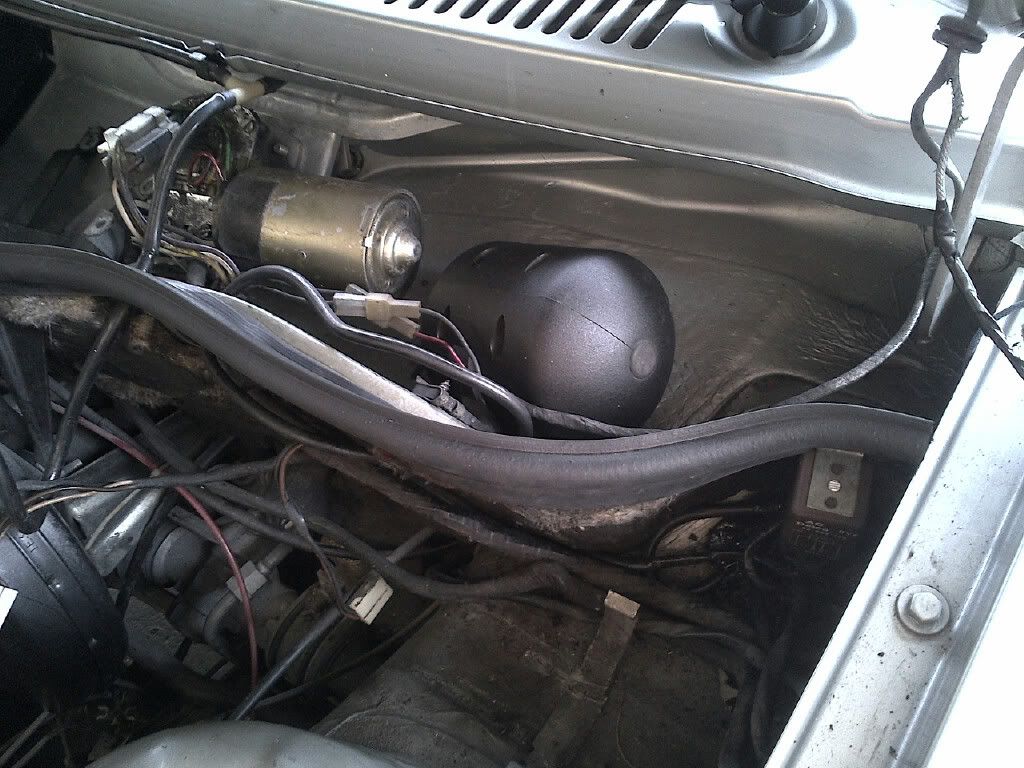

Sirene nova:

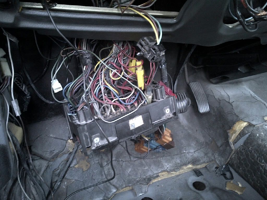

Painel debulhado...

Putz Malagoli. Fiquei agoniado com esse painel assim todo aberto com essa fiação pra fora. Dá desespero...kkkkkMalagoli escreveu:Grande Evandro!!
O S/R está perfeito... faço ideia a cara do pessoal quando passa perto desse carro, kkkk
Boa sorte nestes reparos aí, eu sempre tive um medo danado dessa fiação de caixa de fusíveis.. quase caí pra trás quando tive que mecher na central dos vidros elétricos do Marea, que já possuem muito menos fio que isso.. então tente imaginar meu desespero, kkkk
Cara, eu me meteria numa aventura de abrir um motor ou tentar mexer com qualquer parte do carro. Mas em parte elétrica, eu não arriscaria em nada! É greto pra mim!
