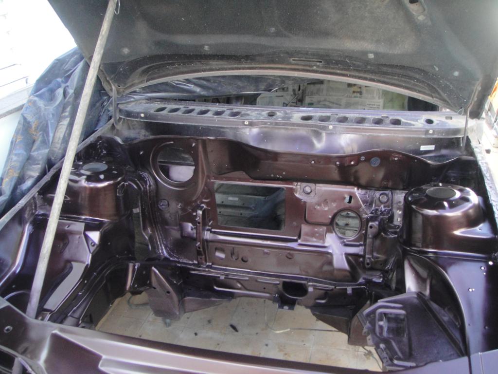

Esse cofre ficou muito bonito depois de pintado...Marcel Murai escreveu:Vlw povo.
Continuando, hoje 21 de abril 2011 feriado, praticamente encerrado pintura no cofre do motor. Daqui a pouco atacar o porta malas e dar prosseguimento a montagem. Segue as fotos:

Estive pensando por manta asfaltica ali. vamo ver heheDiego Paiva escreveu:Ta original! Ficou bom misturando o verniz!Parabens japa....
Ah, tá bom de colocar uma foto do Massão pra galera conhecer neh? kkkkkkkkk
Vc n vai pintar ali dentro, onde vai o motor do limpador de parabrisas?

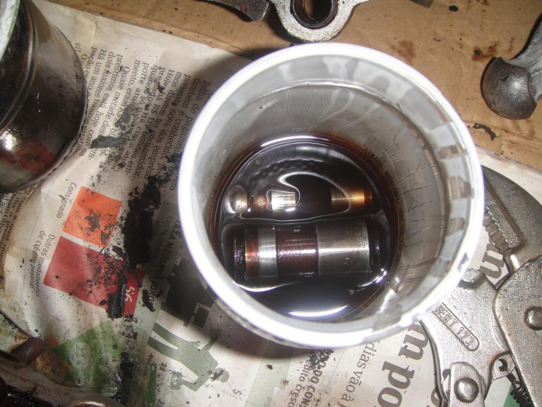

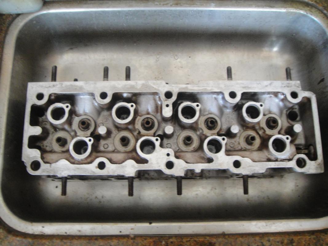

Bem amigos, em meio ao jogo do corinthians x santos rs... estive limpando as peças do cabeçote, segue atualizações:

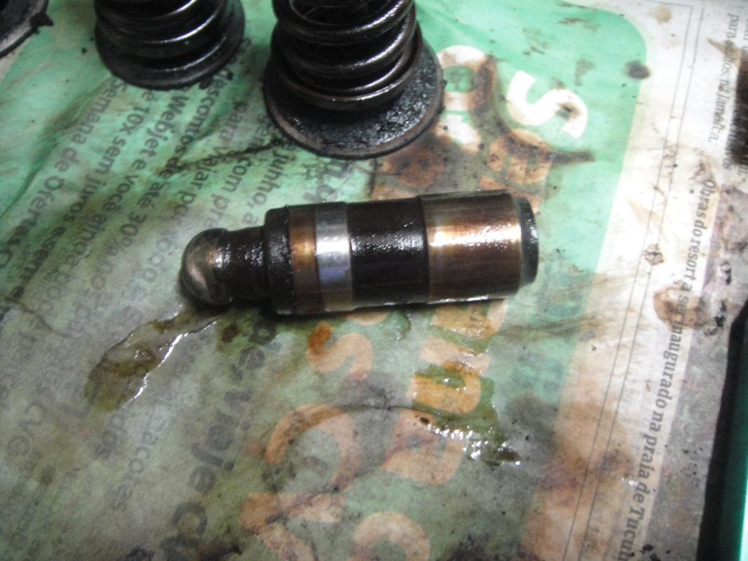

Tucho bem carbonizado, e com borra:

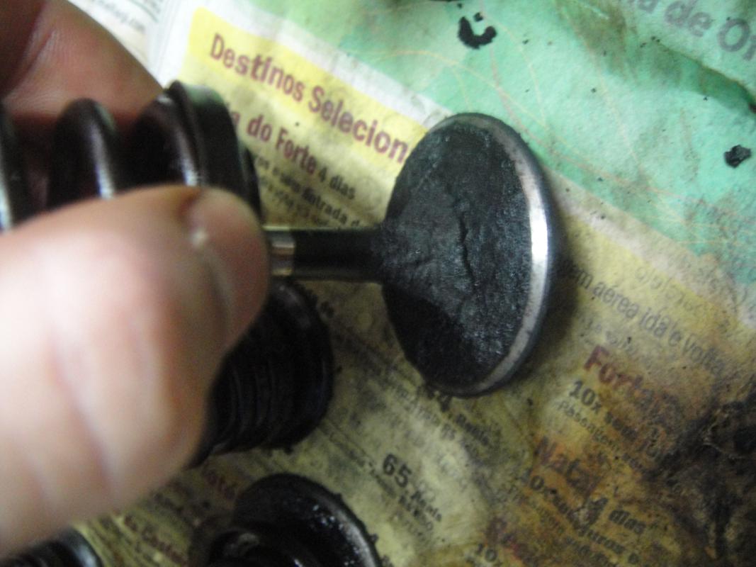

Válvulas de admissao bastante carbonizadas,
De molho no car 80, nao adiantou muito, acho que é carbonização crítica hehe

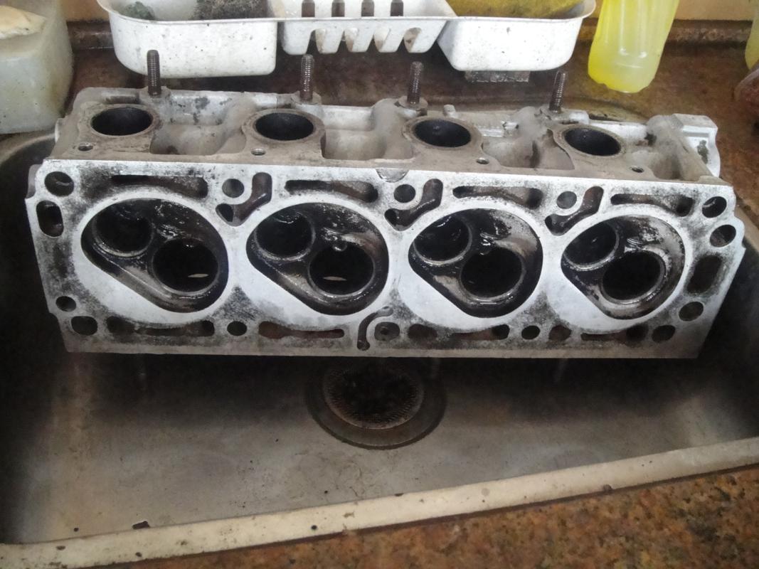

Cabeçote pré-lavado:
Tuchos de molho no thinner:
Após algumas horas, de molho no car 80 fechado hermeticamente para não evaporar:

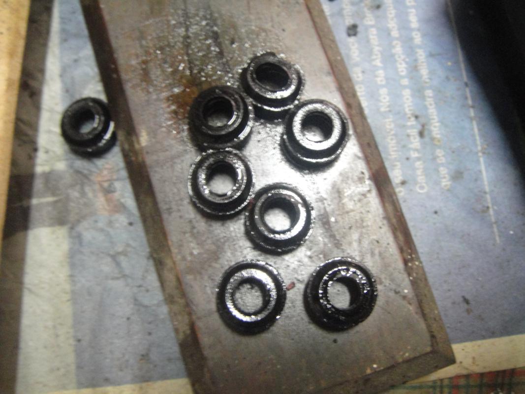

Retentores de válvulas bastante ressecados e já cansados:

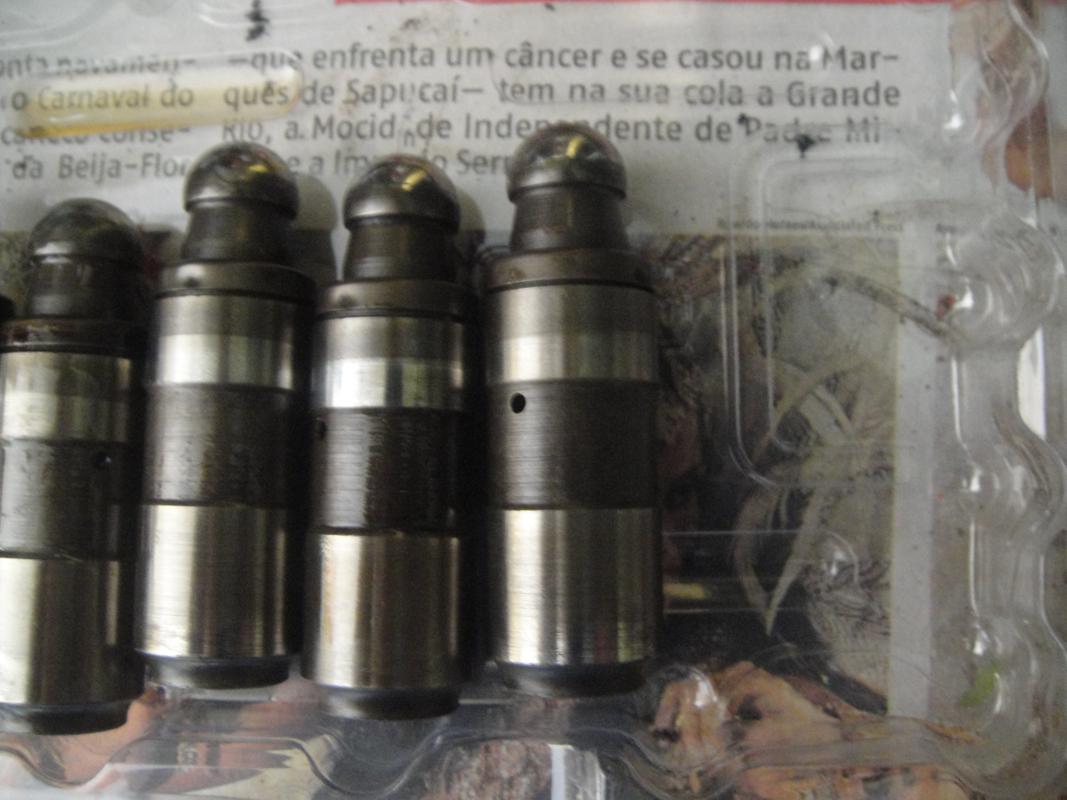

Tuchos limpos de já carregados, aguardando montagem:

boa Marcel, tavam bem sujos mesmo, ficaram novos no Diego parace que ficou melhor que antes da limpeza oque ja era previstr. poderia ter limpado as valvula colocando na furadeira e com uma ponta nao afiada ir raspando a valvula fica limpa em segundos, fica a dica. Inter !!! Gremio loser uahauauau
Marcel Murai
- Mensagens: 2409
- Cidade: CERQUILHO
Re: Reforma - Monza SL/E 92 - (Funilaria)
entao rafaelo, parece cimento grudado na valvula! hehe, vou fazer isso de por na furadeira. eu devia tirar foto do cabeçote antes de limpar.era de uma cor só. dentro todo marrom p/ preto. lavei umas 5x. e ainda tem sujeira. Se car 80 fosse barato eu colocava de banho 1 semana.
