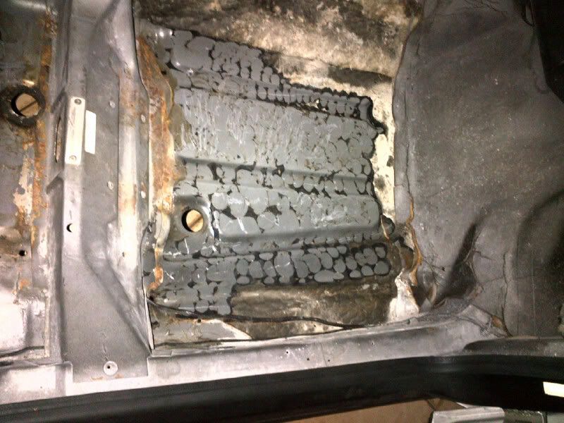

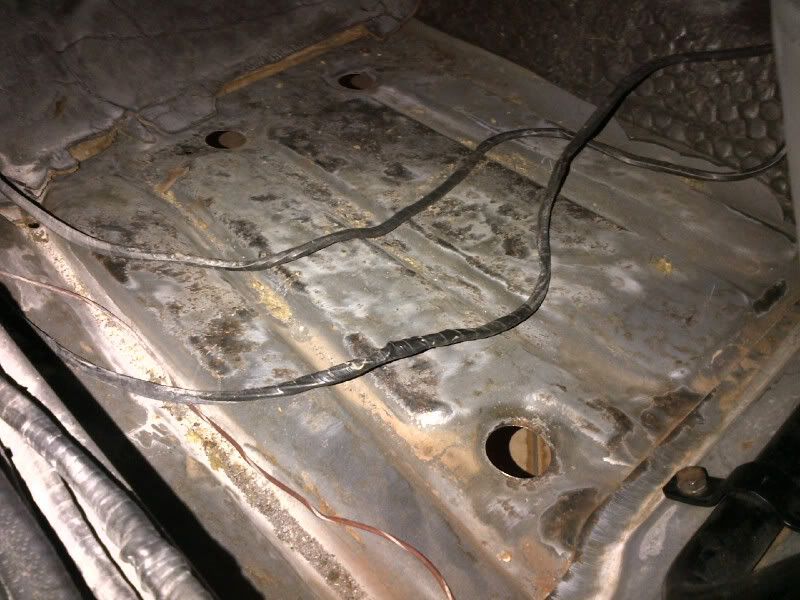

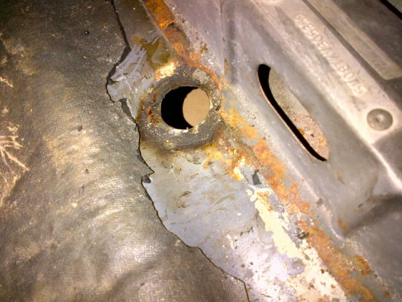

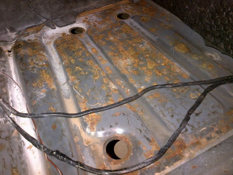

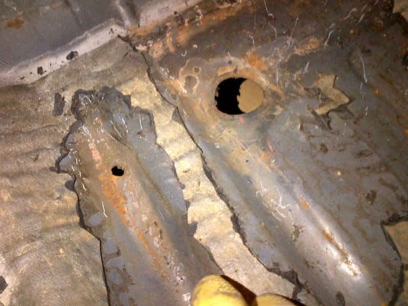

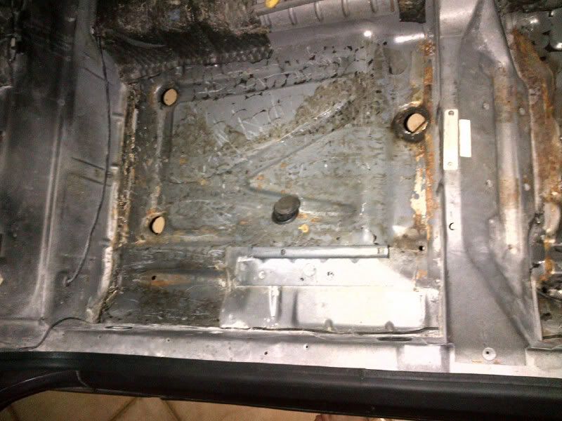

Evandro,Evandro Monza SR escreveu:Caros amigos Monzeiros
Como vcs viram, tirei as malditas mantas asfálticas para dar um jeito em alguns pontos de ferrugem, já plenamente solucionados, faltando apenas um trato com ferrox em alguns pontos e pintura, o que eu farei no prx fds se Deus quiser.
Pergunta aos que já se aventuraram a tirar essas mantas: ao reaplica-las, vcs aplicaram de maneira reta, passando por cima daqueles rebaixos da lataria do assoalho, ou vcs moldaram a manta de acordo com esses rebaixos? E como moldaram?
Abaixo, fotos dos assoalhos sem as mantas e da parte enferrujada devidamente lixada
Assoalho do motorista antes e depois, passei rebolo com escova de aço na furadeira. Limpou bem.
Aqui o estado dos outros assoalhos, praticamente intactos
Bom, se alguem tiver alguma dica sobre a melhor maneira de se aplicar essas mantas asfalticas no assoalho, agradecerei muito!

Não vou usar o Ferrox, vou lixar até o talo com a escova na furadeira (terminar o que comecei). Limpar com Thinner ou Água Raz e colocar o fundo. Na vdd, comprei uma tinta da Coral que é fundo anti-corrosivo e de acabamento na cor grafite, mais ou menos na cor do assoalho agora.
Também vou colocar Selante PU (similar ao KPO) em volta de cada um desses tampões de borracha, e dentro deles também, assim eliminando em 100% a possibilidade de entrar água no assoalho futuramente.

Evandro,
Antes de aplicar o fundo fosfatizante, ou qualquer outro que seja, não esqueça que tem que desengordurar a peça com desengraxante.
É bobagem usar thinner ou agua raz, pois tem muita gordura e vai interferir na adesão do fundo.
Eu comprei um esses dias para aplicar no carro da minha mãe, que ela bateu e eu mesmo fiz a funilaria e pintura, e usei um muito bom da Sherin Williams, custa barato, é uns 15,00 e uma lata você desengraxa o assoalho inteiro. Se tiver alguma duvida com pintura pode me perguntar.
Abc.

Valeu pelo toque Eduardo. Cara, depois de ler seu mail, usei Hexana. Acho que é um solvente ultra ...... limpei com ele e ficou 10. Bom, se ficou 10, só o tempo vai dizer...kkkkeduardo_saura escreveu:Evandro,
