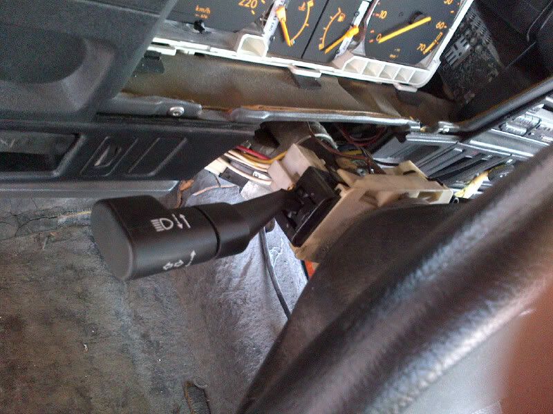

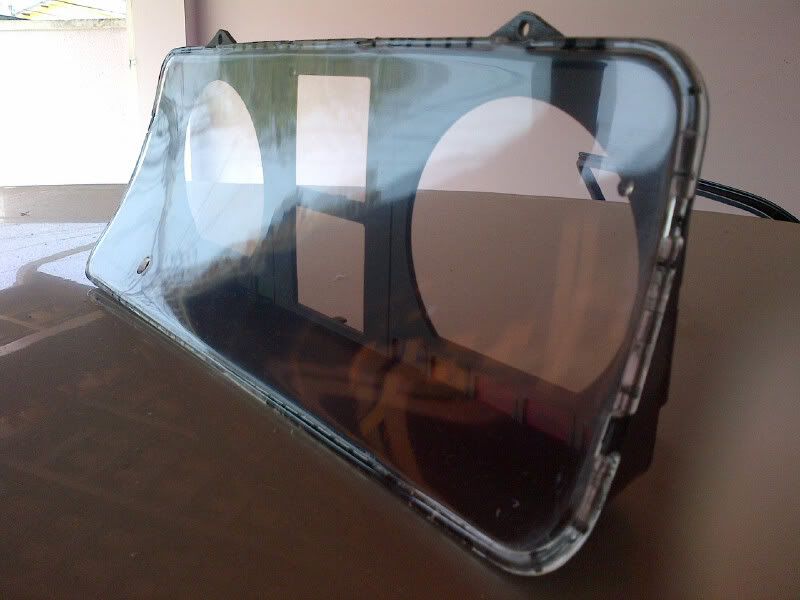

O programa para o dia era começar a montar as forrações e carpetes, mas antes, ia trocar as alavancas de seta e limpador, e limpar o acrílico dos instrumentos, e foi assim que aconteceu...

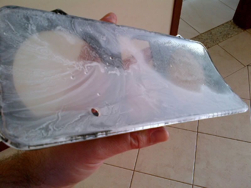

Uma lixada com lixa 2k
E depois de muita massa de polir, líquido polidor 3M e cera de carro, eu me surpreendi com o resultado!!!
Hoje a noite eu acendi o painel e a impressão é que não tem mais acrílico. Fiquei muito contente com o resultado.

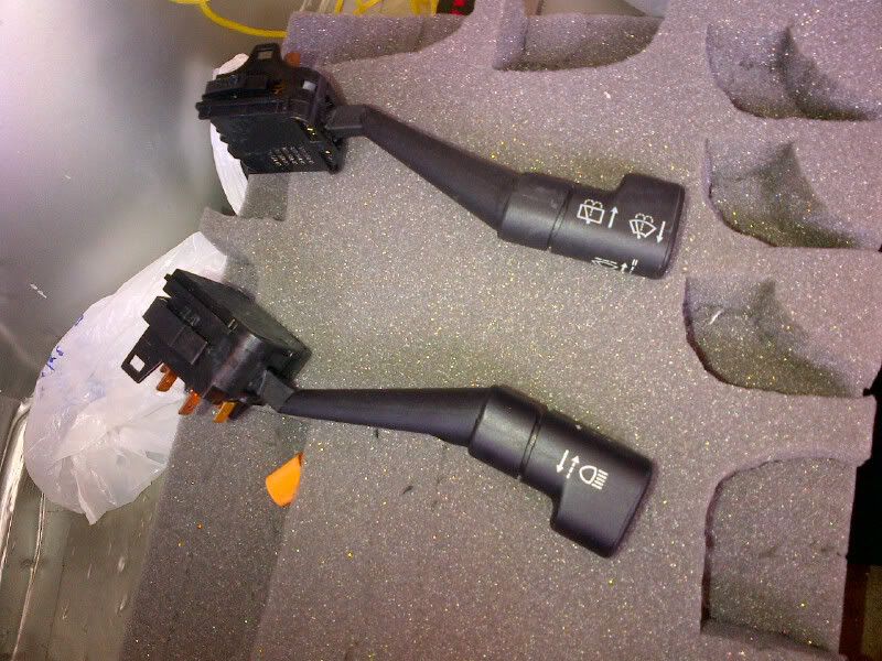

Presentinhos a serem instalados
Que dó de tirar a original... :smt010 mas as alavancas estão completamente desbotadas devido ao Sol...
No lugar...

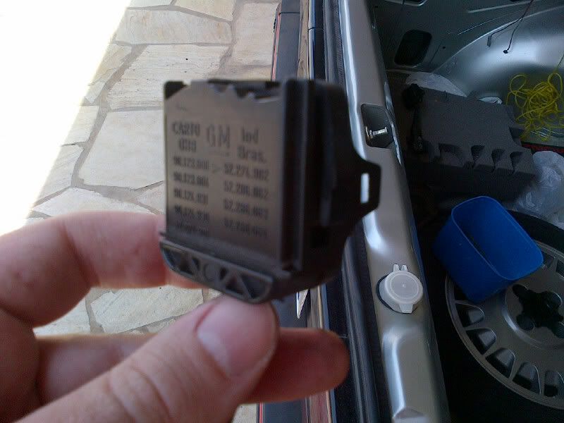

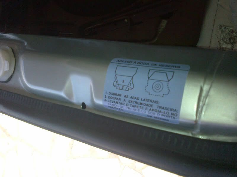

Mais uma etiquetinha... colaboração do Monzeiro Underfire.

Colocou alavancas de seta e do limpador da Costal?

Também tive que optar por trocar as chaves originais por Kostal, estavam muito queimadas e sem os simbolos.

Cara, infelizmente, Kostal na cabeça, que usa o antigo ferramental da Cartho. Mas... é Kostal... :smt010
