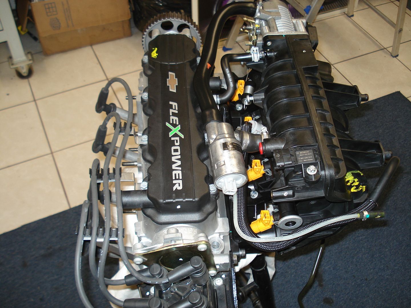

os 2 ultimos é opcional leandro comprar la fora. porem é bom ter ao invés de ficar correndo atras disso depois. pelo menos o kit igniçao duplo pra fazer centelha perdida(nao é teu caso agora) porem no futuro se tu ter um bloco com roda fonica pode usar a ignição original do N20XF que no caso é esse aqui.
centelha perdida GM centelha dupla.
drivers de igniçao na MS2 3.0 minha.
e aqui é ligado a bobina original do N20XF
nao vai ser teu caso agora pq tu nao tem roda fonica e vai usar o HEI e o que vem de original ja tem driver de igniçao no kit MS1 2.2, mais quando tu quiser usar esse sistema que falei do roletado ja teria os drives corretos. entao era bom comprar.
