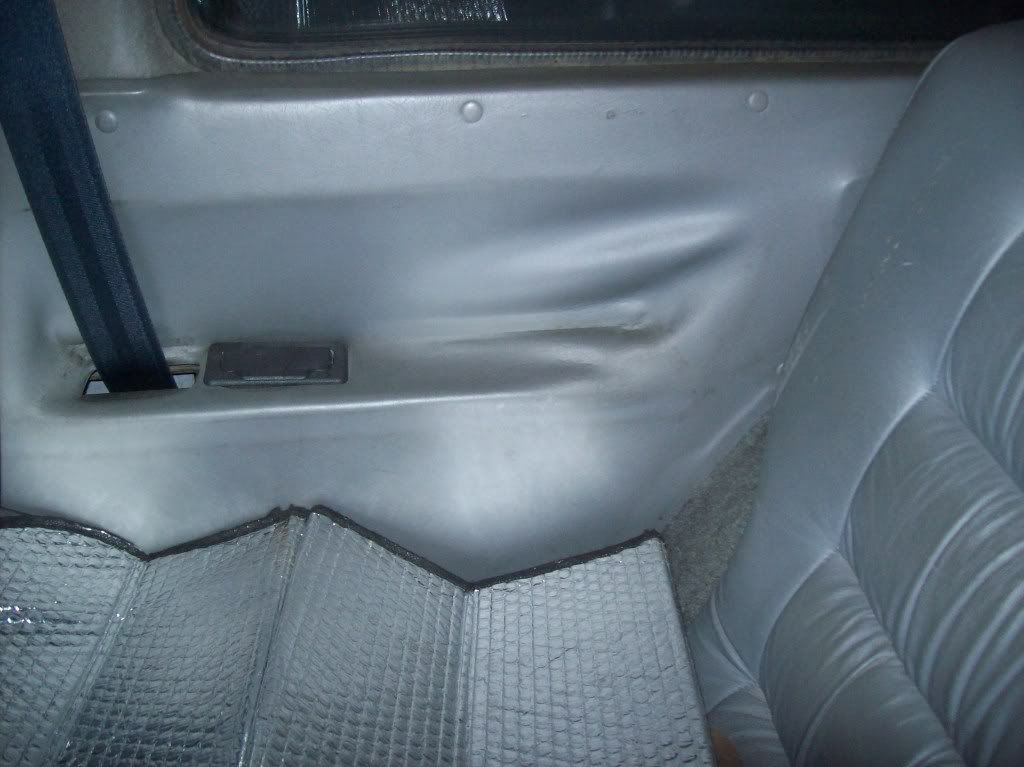

O ponto negativo da visita foi o seguinte: as laterais internas da parte de trás, nas fotos abaixo:
Esse material que reveste a lateral (que é feita de fibra) é um material sintético, como se fosse uma película de borracha moldada. Com o tempo, ela encolhe e vai descolando da lateral. Bem, o tapeceiro disse que isso, ou deixa como está, porque não tem como consertar, ou aplica couro.
Deixar como está não quero. Ele disse que se tirar a película, ela não molda mais na lateral pq vai encolher. Eu acredito nele, porque dá pra perceber que há uma tensão nas partes soltas. Se colocar couro, não dá pra moldar o couro, de modo que um revestimento de couro teria costuras.
Alguém tem alguma sugestão de como resolver isso aí ??? :smt017 :smt017 :smt017 :smt017

Será que não sai puxando com cuidado essa lateral? ai poderia colar novamente....
se não sair... dá pra tentar injetar cola de sapateiro com uma seringa e moldar com um soprador térmico...
são alternativas a tentar...em ultimo caso da troca do tecido...
um abraço

David, acho que a idéia de se injetar cola é muito interessante hein? Fazer pequenos furos do lado de trás da peça e injetar cola. Isso não prejudicaria nem a lateral, nem o revestimento. Hmmm... acho que é o caminho. Como a lateral está "perdida", não custa tentar essa de se injetar e moldar com o soprador. O soprador, vou pedir emprestado do pintor.
Valeu pela idéia. Quando tentar, vou postar aqui no forum.

Evandro, semana passada tinha ido no ferro velho buscar os botões do vidro elétrico do meu carro e vi um monza duas portas SL/E sendo desmontado, quando retornar a brasília volto nele pra ver se tem os spoilers e a grade, tendo em vista que estou em belém pelo falecimento do meu avô ontem. Outra coisa, se conseguir tirar essa pelica da lateral sem rasgá-la dá para recuperar colando-a novamente, igual gente que trabalha com revestimento de caixa de som, painéis e etc... fazem, inclusive nas curvas com é o seu caso sem necessidade de costura. Abraço
