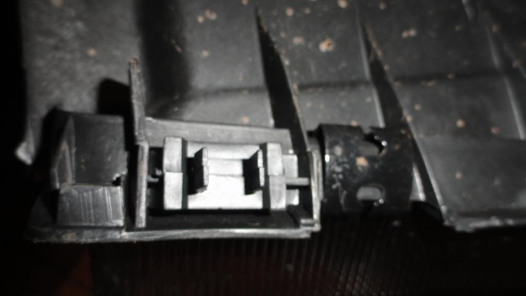

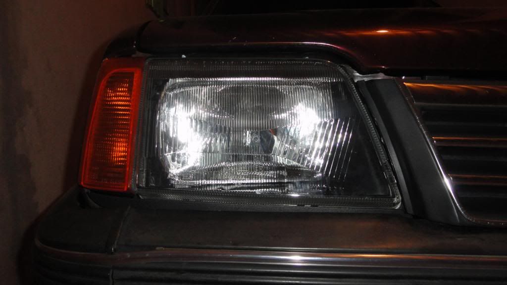

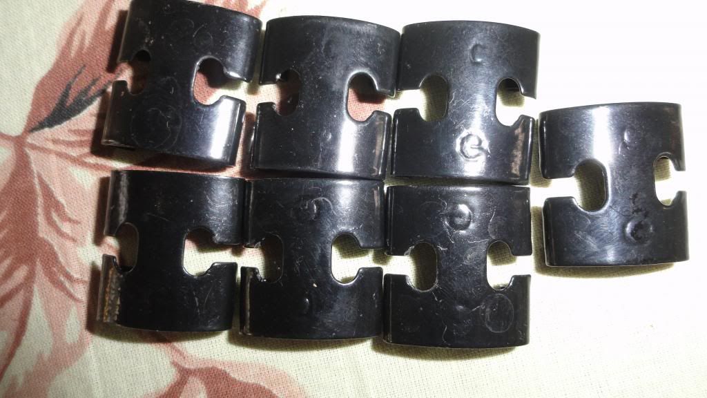

Bem, fui adiantar o trabalho pra aproveitar mais o fim de semana, instalei as buchinhas no farol direito numa boa, encaixe perfeito, farol IMOVEL, mas quando fui instalar no lado esquerdo veio o problema, problema ñ, tolice de algum dos três ex proprietários do carro (acredito que o segundo).
Aquele amassado que inclusive o amigo Diego comentou que pode ter ocorrido uma batida no lado esquerdo , meteram uma massa poliester (acredito), pra fazer um trabalho meia boca e "TENTAR ESCONDER" tal avaria na lata do carro, porém taparam os encaixes originais das buchinhas, uma eu conseguí recuperar com uma chave de fenda de leve + martelo mas o outro encaixe do lado do radiador, sem chance, quando removí a massa ví que esses merd.s incopetentes e ignorantes fizeram uma solda bem no furo, devem ter pensado que aquilo tava alí atoa. :smt011 ...dá muita raiva nessas hrs, é muita ignorância pessoal.
Bem ja basta, vejam as imagens. :smt011

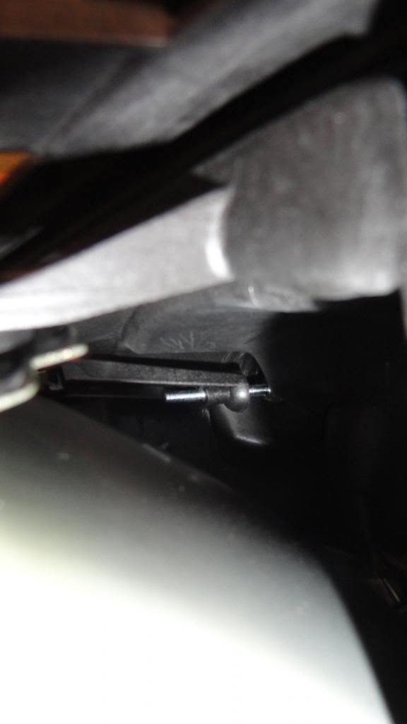

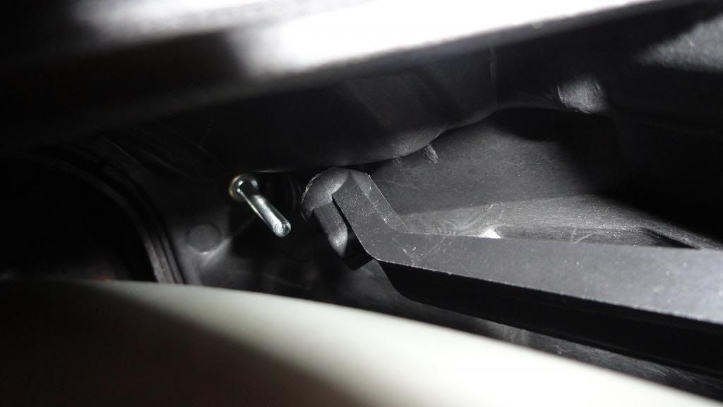

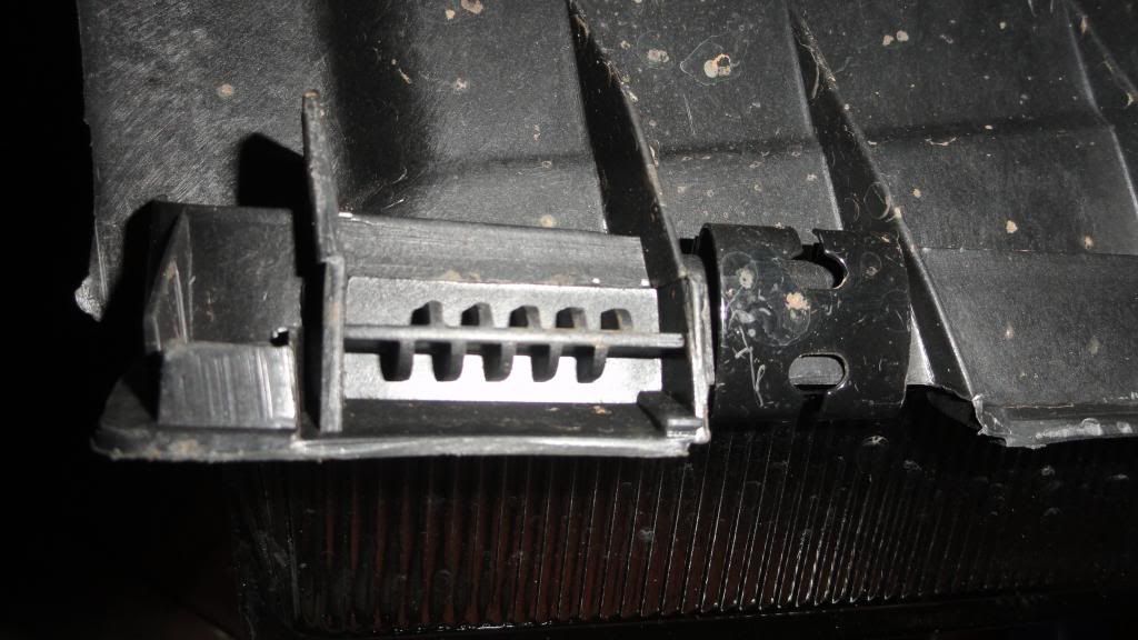

Aqui um trabalhinho no farol direito pra reparafusar o regulador esquerdo o qual sua rosca tinha saido do pequeno braço de regulagem...depois de estudar conseguí colocar pra funcinar novamente.
Reparem na mancha ao centro, ja estava aí quando abrí :?
Aí esta ele, solto.
Aqui parte do mecanismo de regulagem
Regulador do lado direito sem problemas.

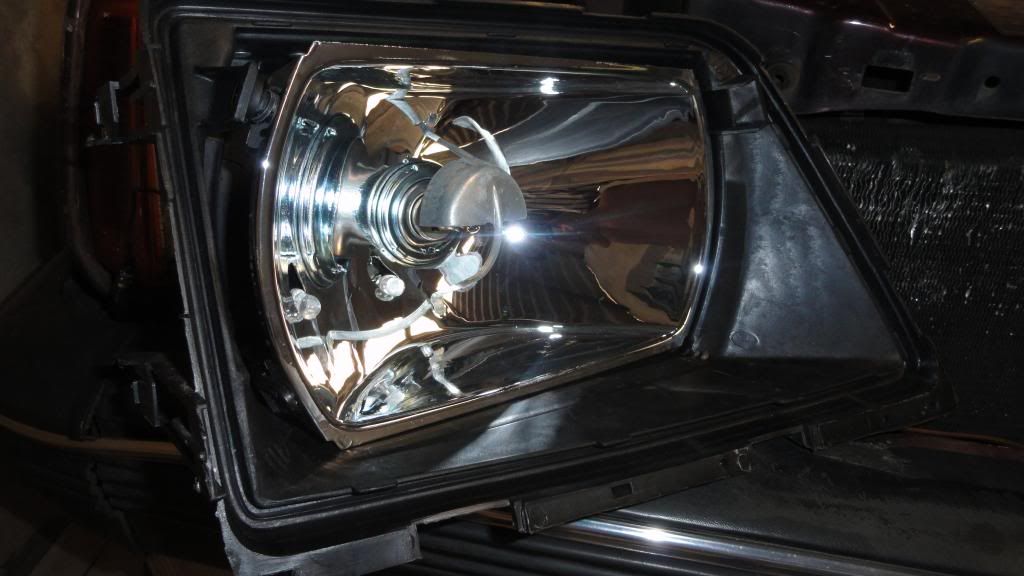

Aqui onde vai encaixado as buchas
Como disse, o farol ficou muito bem fixo, simplesmente ñ balança está muito firme agora, reparem que até levantou um pouco.

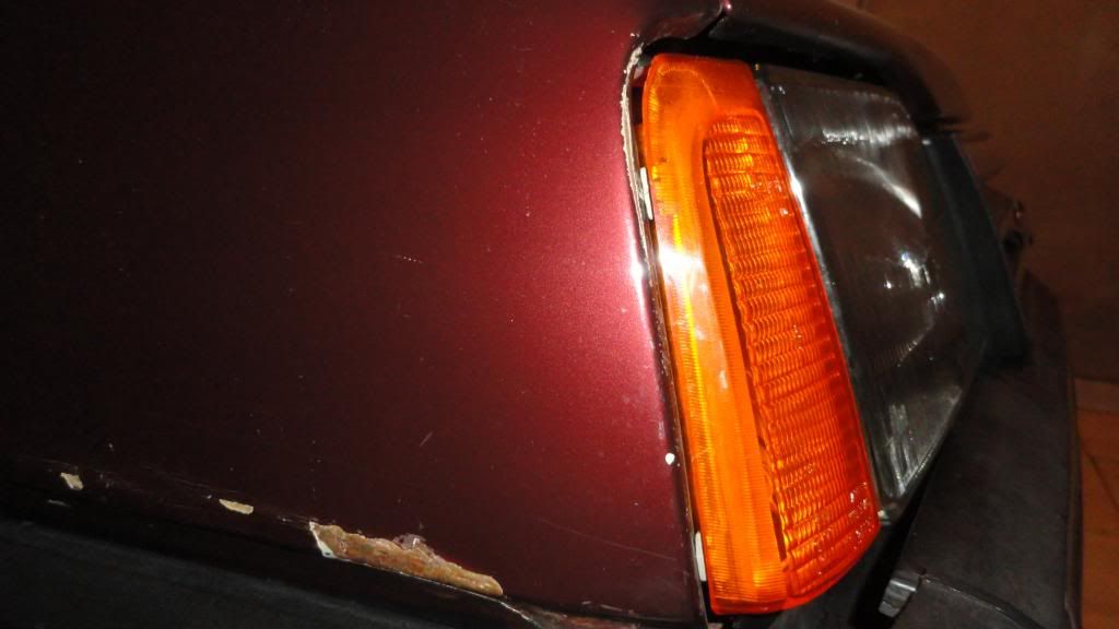

E aqui o motivo de tanta raiva e desanimação, olhem que meleca fizeram
Essa parte maior enferrujada ao centro, é onde removí parte da massa que vira uma pedra, ñ da pra ver nessa foto mas esse local stá amassado em direção ao chão.
Aqui depois que removí a massa do antigo encaiche da bucha.
E aqui é pelo lado de dentro, atrás da solda no encaiche, parece que soldaram mais algo alí abaixo.

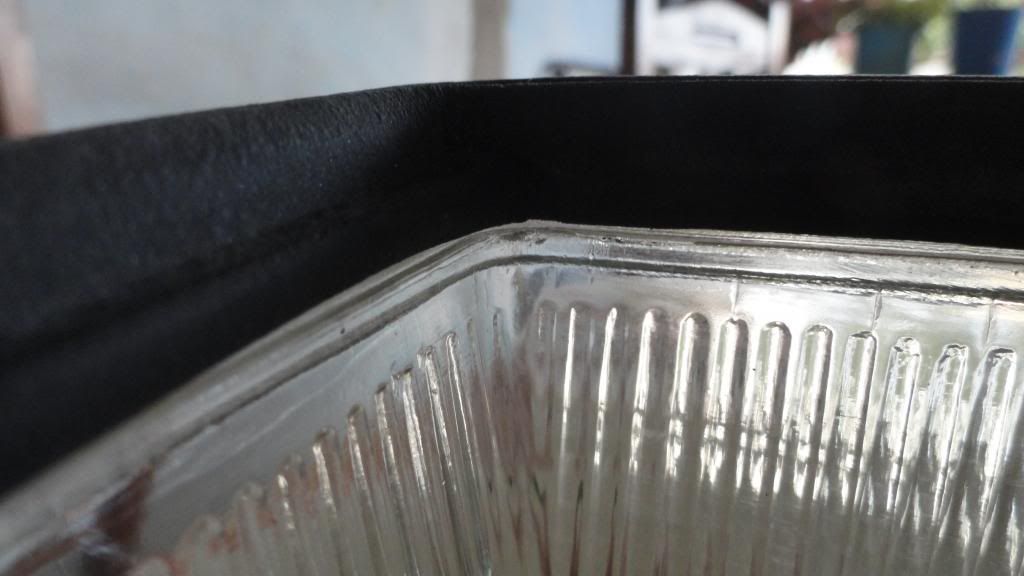

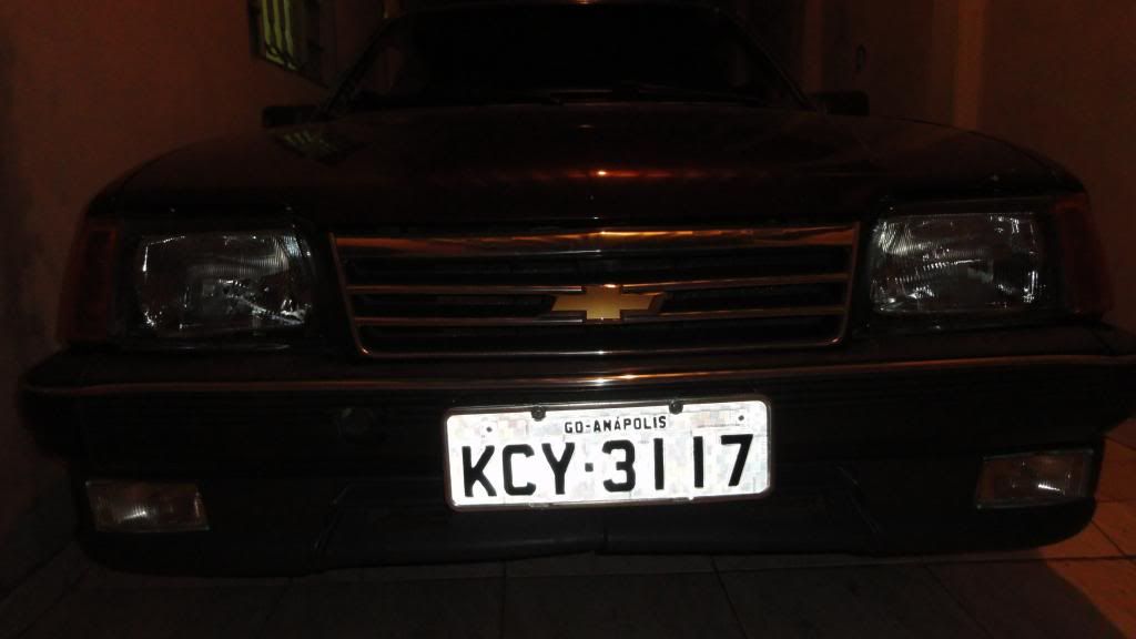

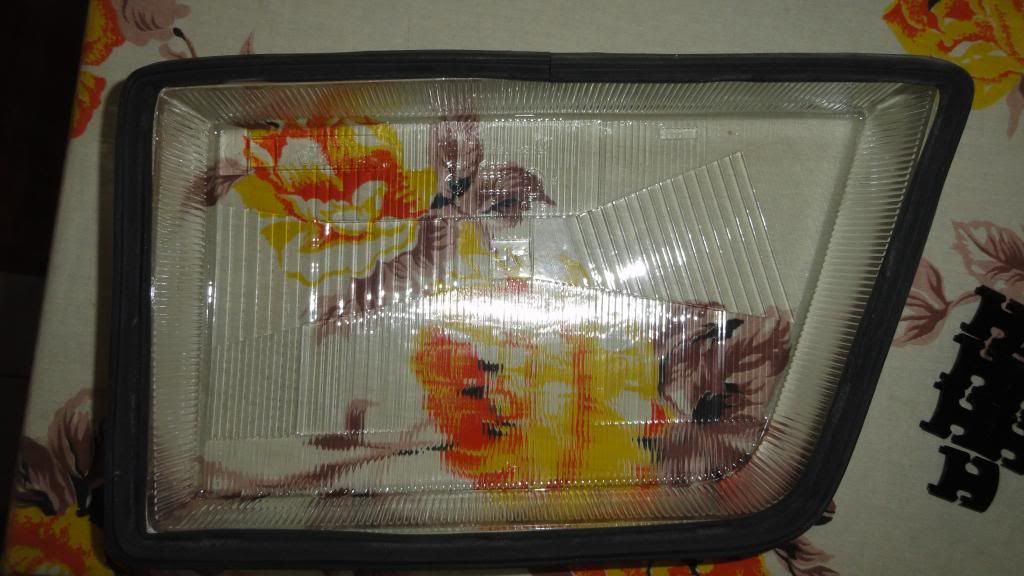

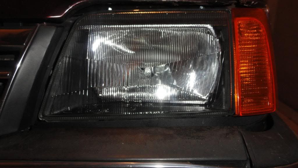

Ofarol esquerdo apesar do problema, conseguí por a outra bucha e deu uma canseira colocar o farol sobre ela mas ficou relativamente bom, o farol ñ treme com o carro ligado mas forçando com a mão, ao contrario do outro, ele está "meio mole" devido a falta da outra bucha.
Detalhe para o acabamento que tampa a parte baixa do farol :smt023

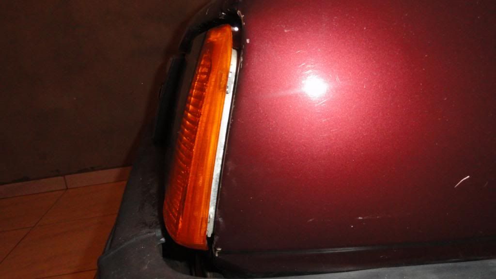

Melhorou o alinhamento, agora as borrachinhas da seta encostam na lata.
O alinhamento melhorou um pouco no esquerdo mas acho que será impossivel, aparentemente a lata esta alguns cms pra frente. :?
Vou ver se amanha coloco os novos DRLs devolta, ja peguei na garantia.
Bem ainda sobre este lado do carro que foi avariado estive pensando, juntando os seguintes fatos:
1° Capô lado esquerdo (na ponta) queimado, com amassados nas laterais e recuperação encima do queimado.
2° Antigos faróis LD Orgus e LE RCD.
3° Tentativa de recuperação da parte dianteira esquerda abaixo do farol contando um amaçado pra baixo.
4° parachoque aparentemente original sem avarias no lado esquerdo frente ao farol.
Chego a conclusão que alguma coisa pesada caiu decima pra baixo nesse LE do carro.
O que acham de tudo meus amigos?

Cara, esse carro foi batido. Devem ter batido de leve, num portão, num carro, mas foi batido... Essa mini-frente não amassa atrás do para-choque sem uma batida mediana. Esse choque também deve ter sido trocado.
Eu acho que pra ficar perfeita essa frente tu vai ter que mandar trocar a mini-frente. É super simples o serviço. Ela é ponteada originalmente, o cara fura esses pontos, coloca a frente nova, passa massa anti-ruído na união com o para-lama e pinta. Fica uma frente nova. O amigo Gleidson colocou essa frente paralela, não sei que marca ele usou, mas é linda de tudo! O bico onde vai o spoiler perfeito! Os faróis se aproximam ainda mais do capô do que o original, dando uma aparência mais aerodinâmica.
Por hora mete a furadeira lá e põe a buchinha no lugar. Mas te adianto que essa frente tá torta, não sei se vai alinhar perfeitamente o farol.

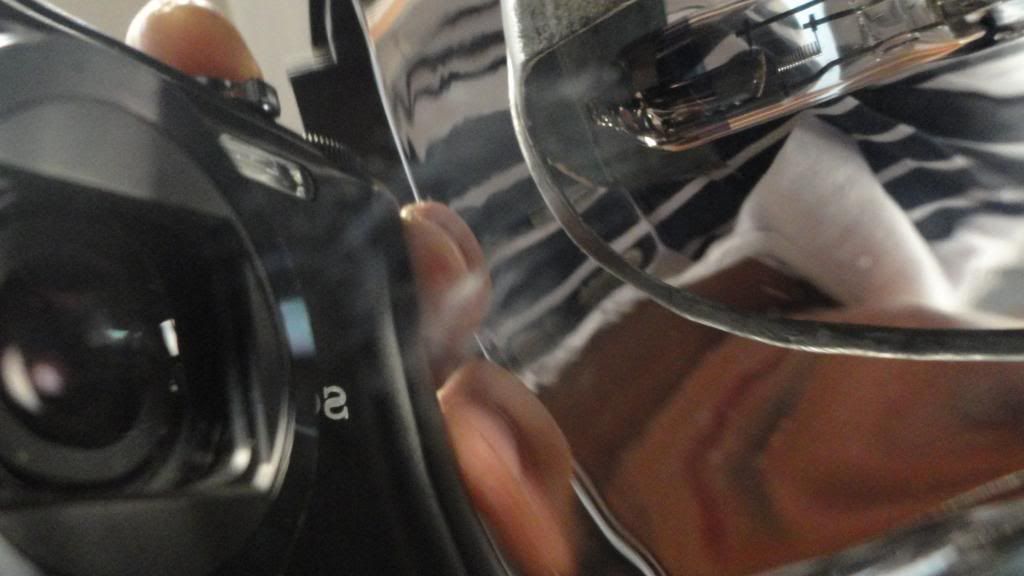

Cara, que cromagem é essa no farol? PQP. Deve iluminar muito!
Eu tinha vontade de colocar esse pinguinho de led. Fica bonito a noite? Por foto não fico muito exato.

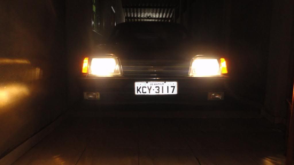

Pois é a cromagem é linda mesmo, mas acredito que a do outro lado sendo ele original de montadora seja ainda mais impecavel pelo menos em acabamento interno sei la. Rapaz ilumina muito viu, depois que ajeitar a buchinha vou mandar regular e gravo outro video em HD anoite e posto pra verem.
Sim os pinguinhos ficam bons anoite e ao dia, dão um charme maior devido ao desenho dessa lente arteb (na minha opnião)

Os faróis e setas do S/R são Arteb Gm também. O refletor está todo manchadinho por dentro mais ainda ilumina muito bem, imagino esses seu novos o quanto não iluminam.
Esses led's ficam legal com lâmpadas brancas ou xenom como no seu. O meu ainda está halogenas comuns.
