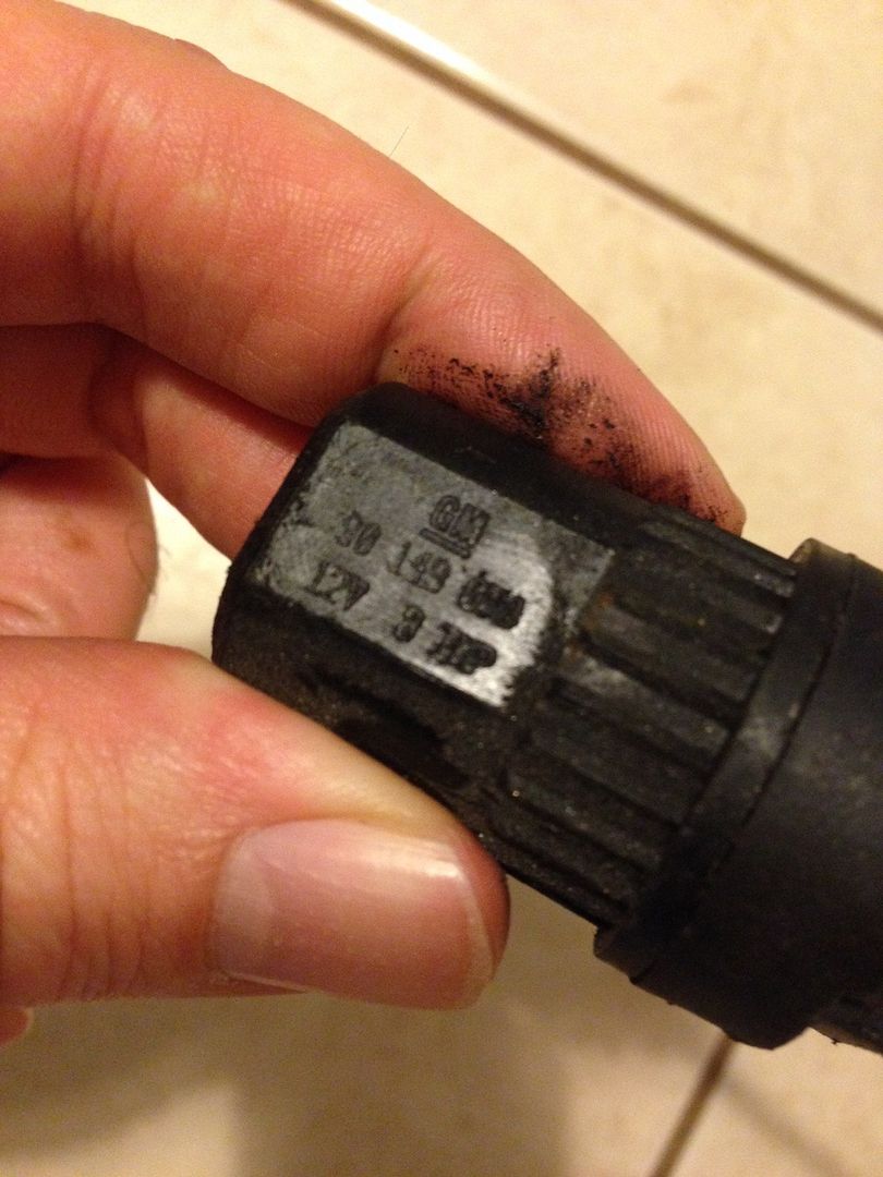

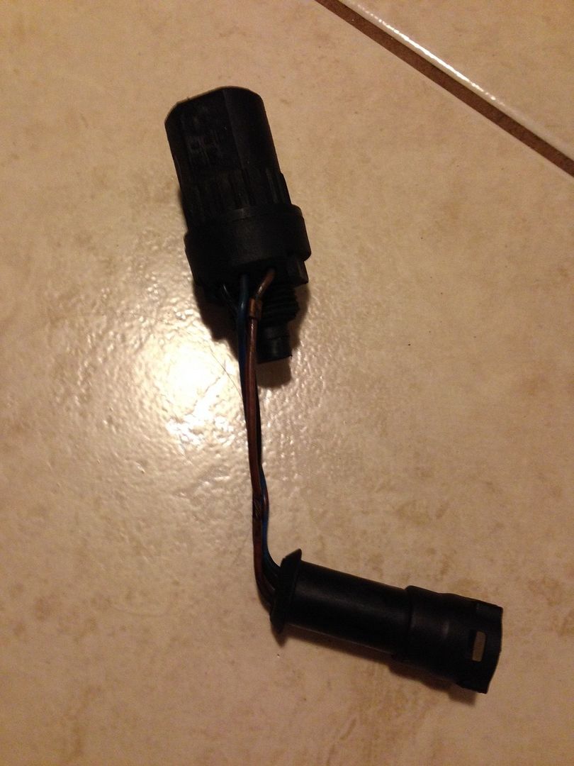

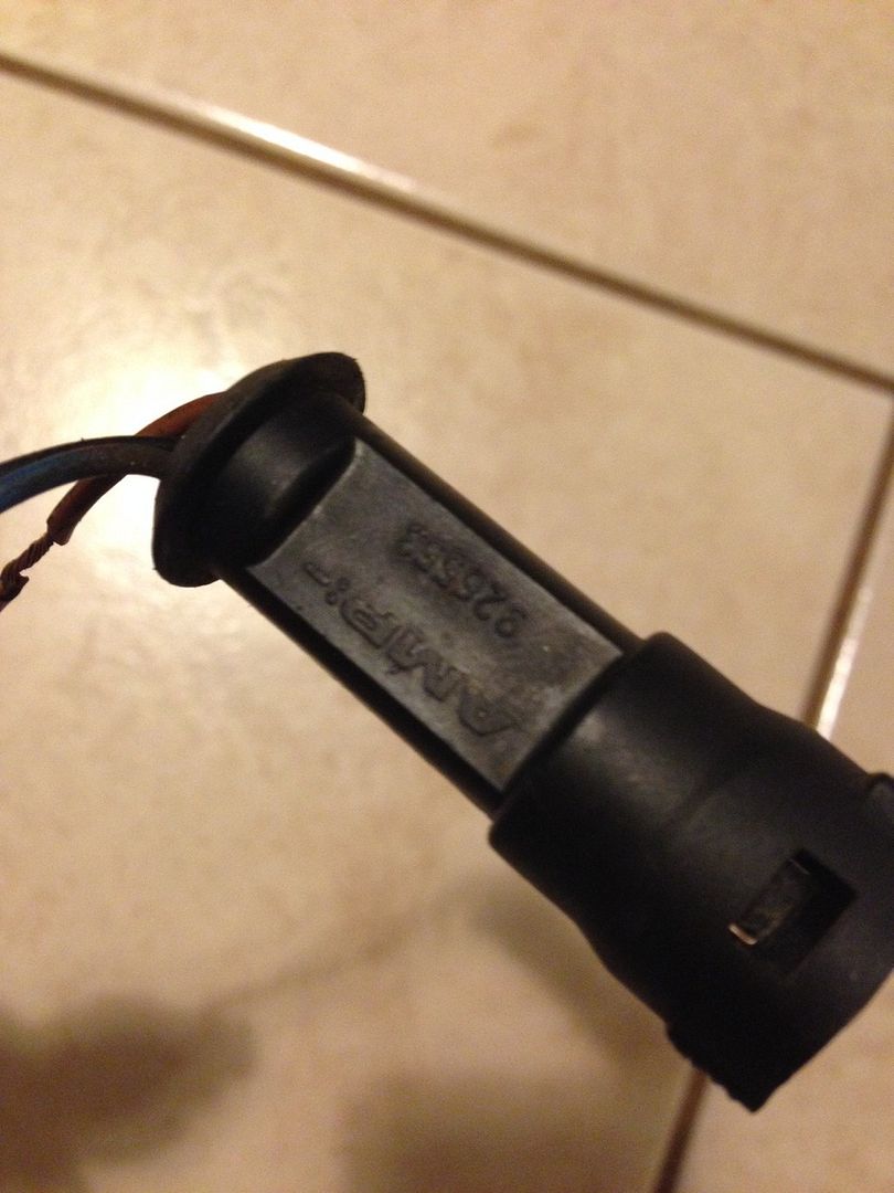

Uma das coisas pendentes do Barão é fazer o CB funcionar, já que as únicas funções dele que funcionavam eram as horas e a temperatura externa.
Pois bem... o primeiro passo foi dado, com relativo êxito, para solucionar isso.
Troquei o sensor de velocidade. E o CB agora recebe algumas informações que ele necessitava receber...
O fato é que o sinal de velocidade chega até o CB, o que lhe permite calcular o espaço que o carro está percorrendo.
Mas por algum problema, em algum lugar (para ser bem específico...kkkk), as informações de consumo de combustível não estão chegando ao CB
Ou seja, o consumo médio é extraordinário, o consumo instantâneo é fantástico, e o consumo em litros por hora é sempre zero...kkkk
Agora ele está operando a função velocidade média de acordo, além das de relógio e temp externa.
Preciso resolver isso...mas...vai ficar para outra hora.
