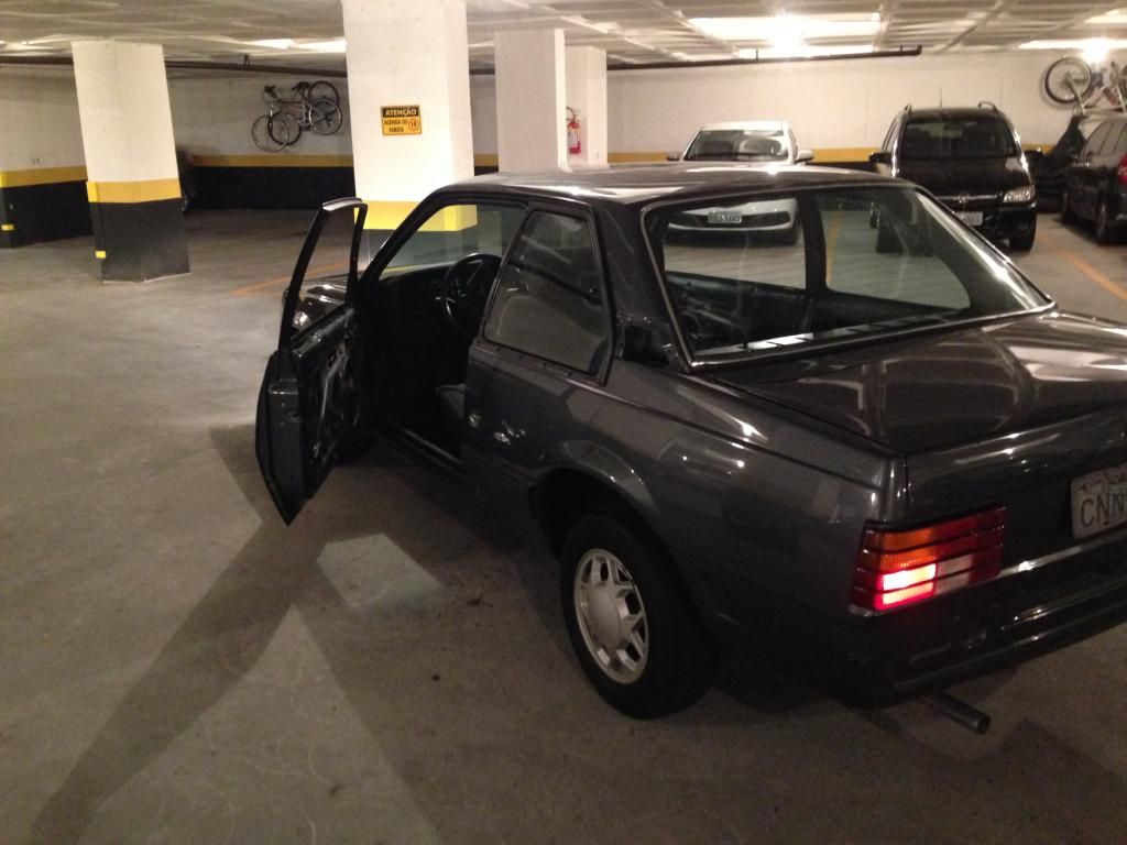

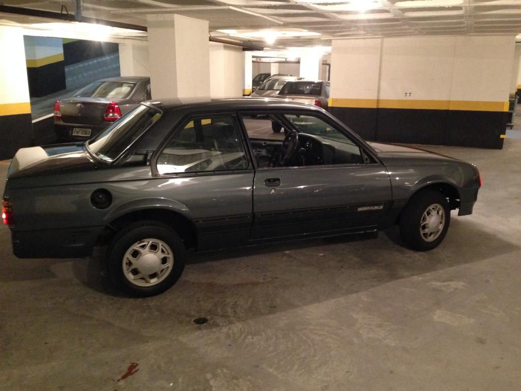

Bom, já terminei de polir, mas ainda nao editei o resto dos videos. O carro ficou um espelho, fiquei muito satisfeito com o resultado.
Vou colocar uma fotinhoo aqui dele na garagem, esta escuro , mas da pra ver como esta ganhando forma, aqui totalmente polido e espelhado:

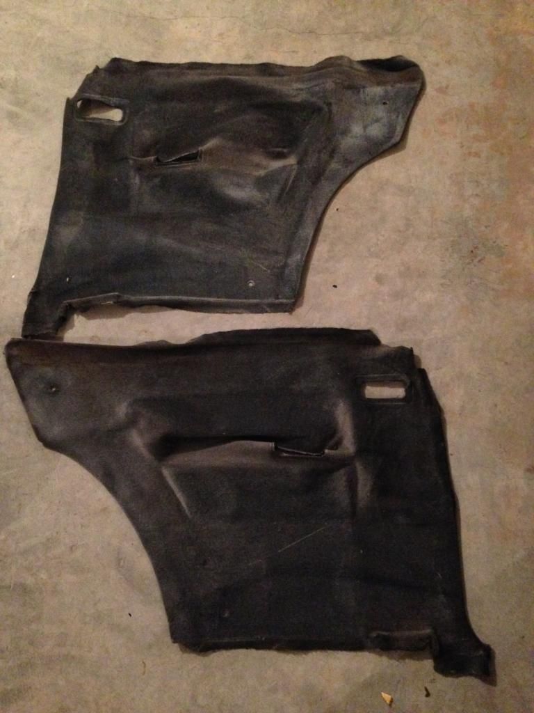

Essa lateral estava horrivel, todo descolado. Lavei e levei no tapeceiro para ver o que ele conseguia fazer. Ia buscar hoje mas nao deu tempo
