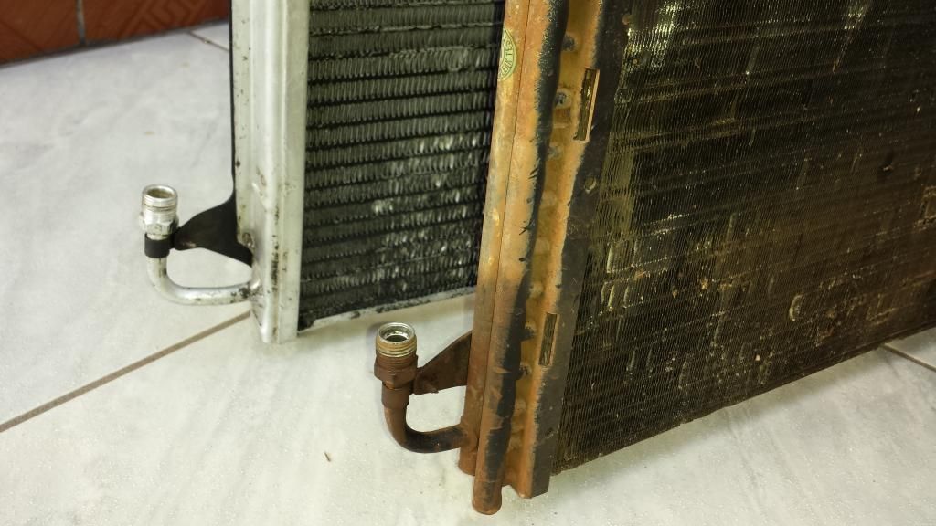

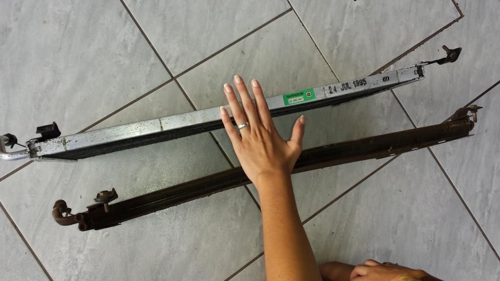

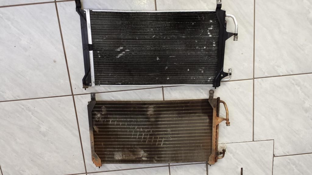

Infelismente deu tudo errado! em partes!
Primeiro fiz um pedido das mangueiras do vendedor Leandro...
agora, fiz o pedido do condensador e do chicote eletrico que era as unicas coisas que me faltavam do mesmo vendedor Leandro...
o chicote ele mandou certo, porem o condensador veio um moderno, comparado ao meu, porem de aplicação para o GAS 12.
Tinaha certeza q era do Monza 96, pois sabia q ele tinha uma sucata do monza 96, falei varias vezes pra ele! Tem q ser do monza 96..
e não sei por que motivos ele me mandou um errado...
uma das roscas, a de baixo é menor e não rosquia na mangueira LD que vai para o evaporador!
Realmente uma pena!
Todas as outras mangueiras São exatamente do mesmo tamanho, porem essa bendita não é!
Até já achei um lugar qualificado pela Bosh, la eles tem todos os equipamentos modernos, inclusive uma maquina q pesa o gas e insere q quantia correta!
Acredito q agora só ano que vem! Fazer Oq! kkkk
Reparem nas Fotos, ele é mais bonito, mais tudo q o meu, porem.. ainda é do R12 a rosca de baixo é pequena!
OBS, levei ele pra limparem por dentro com um Gás la, depois levei pra lavar por fora em uma loja de radiadores, ficou perfeito!
depois q coloquei ele no carro q tive essa tristeza.

Nossa Ronaldo, que pena cara... mais pelo menos ele vai trocar pra vc né? Pra tu não perder a grana..
Será que outros condensadores não dão certo? Tipo o do astra ou vectra B, talvez o A. Pois como são r134a a conexão deve ser a mesma, mudando poupouca coisa nos suporte de sustentação.
Da uma olhada no link, sei la se da certo. Hahaha
