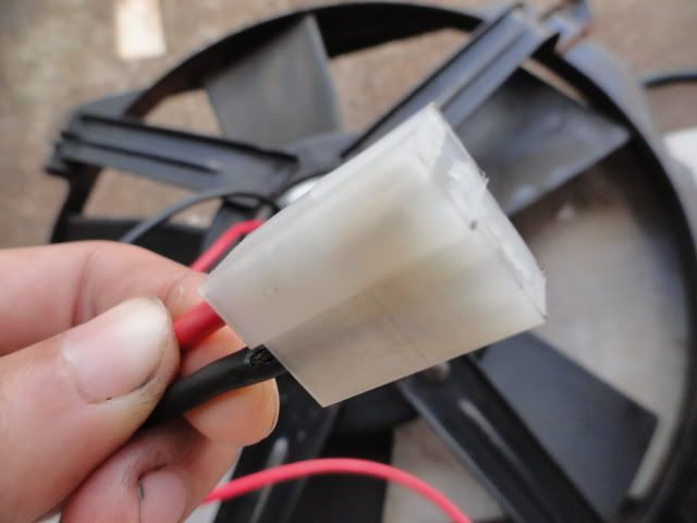

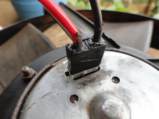

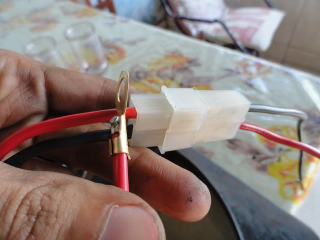

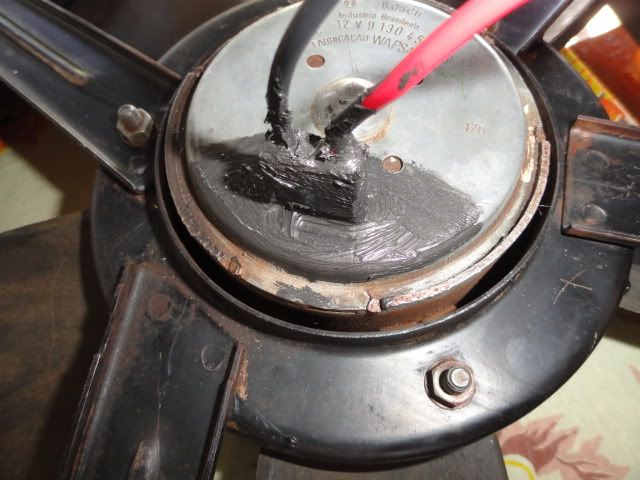

Seguem fotos do trampo:
Capinha
Conectada
VT montada:
Só ouve um problema, em vez de cortar o mesmo tamanho de fio vermelho e preto pra fazer a conecção ali no motor da vent. eu cortei o vermelho em tamanho maior daí sobrou fio e como ñ tem problema o enrrolei para ñ ter que refazer o trampo com a solda, pq teria que cortar o fio no tamanho certo e depois soldar novamente o conector fêmea.
Bem aquele fio marrom que vai no sensor de temperatura (cebolão) perdeu a flexibilidade e esta quebrável, vou comprar outro para substitui-lo tbm.
Capinha
Conectada
VT montada:
