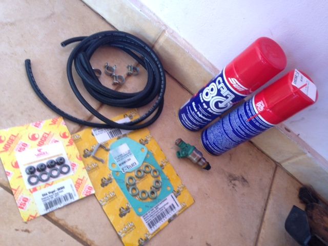

Saí as compras para comprar as coisas para deixar a IE no jeito: reparos, mangueiras, produto de limpeza.

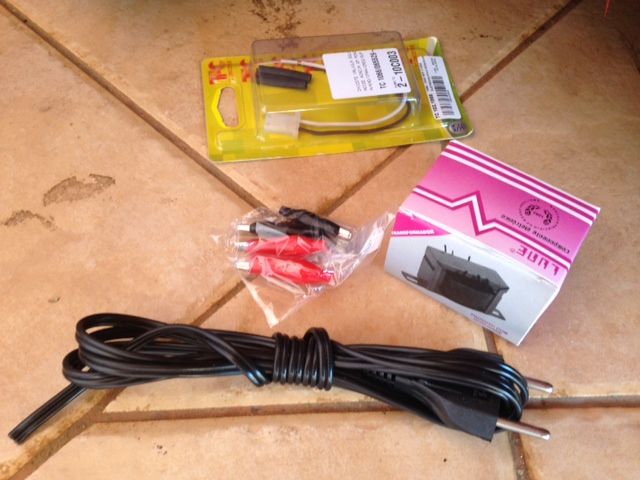

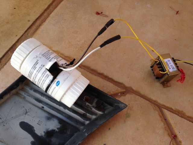

Bom...daí, vcs olham para essa foto abaixo e perguntam: o que isso tem a ver com limpeza da IE? KKKKK...pois bem, são peças para uma "maquina" de limpar bicos caseira.
Um transformador 110V para 12 V, com corrente de saída de 0,5 A, corrente alternada. A corrente alternada, ligada ao bico, faz ele oscilar em 60 Hz, a mesma frequencia da rede de casa. Isso significa um trabalho do bico a uma rotação de 7.200 rpm, acima do que o motor é projetado (7 K rpm). Também comprei um conector para ligar o transformador no bico, além de um rabicho para ligar na tomada.

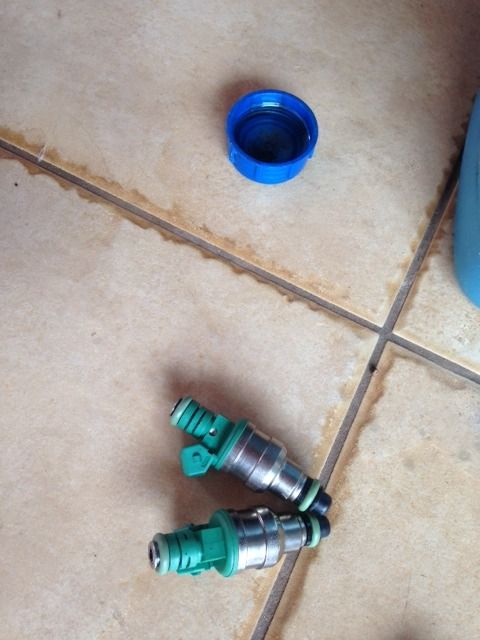

Bom...o procedimento de limpeza que fiz foi o seguinte: limpei os bicos por fora com querosene e pincel, apenas estético, e deixei secar.

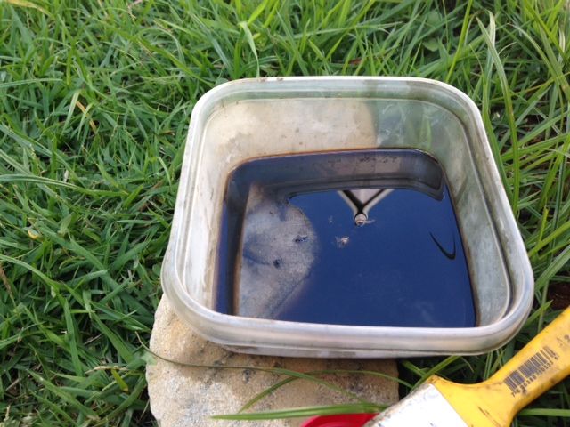

Depois coloquei um bico de cada vez no conector. Coloquei CAR 80 até cobrir o bico, deixando a área do conector fora do produto. Pusei o bico por 1 minuto para o produto penetrar. Deixei de molho por 5 min. Pulsei por 5 min e deixei descansar mais 5 min. Repeti 3 vezes. Isso pq o bico esquenta bem (afinal, lembrando, ele está trabalhando acima do limite do motor). Trocava o produto a cada vez que troquei o bico. Foi uma lata de CAR 80

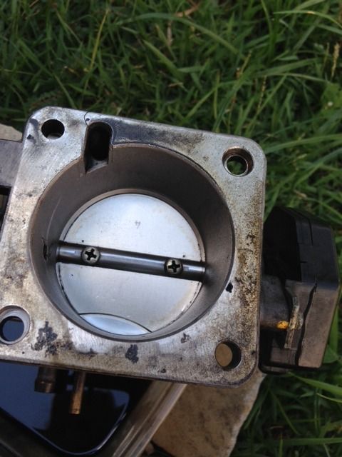

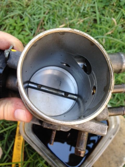

Enquanto alternava os bicos, eu ia limpar a TBI. Ainda bem que eu a desmontei para limpar, já que o carro não funciona sem a mangueira conectada na entrada da TBI, pois o medidor de fluxo de ar desativa ao tirar a mangueira, e o motor para.
Dá para enganar, de um modo leigo que sou, o sensor de fluxo deixando o aberto com uma chave de fenda. Mas fica um negócio bem precário. Tire a TBI para limpa-la. É o melhor caminho...
Para quem viu a foto de ontem... que diferença. E esse CAR 80 é fenomenal
Sujeira da TBI

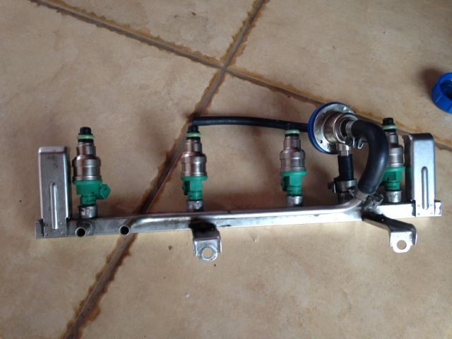

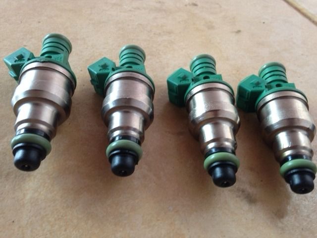

Bicos limpos, os aneis e outros componentes montados
Um amigo que trabalhou nos primoridos da IE me falou que, para montar, o correto é lubrificar os aneis com gasolina, e nada mais. Foi o que fiz com uma tampinha.
Flauta montada...

Ainda queria aplicar CAR 80 direto na borboleta, mas como não dá, apliquei na entrada de ar onde é o medidor de fluxo. Se perde eficiência...mas joguei produto para ver se ajuda a limpar assentamento de válvula e coletor de admissão ao menos.

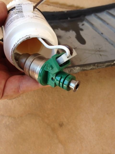

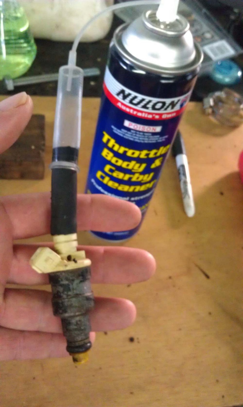

Evandro, serviço perfeito! Já fiz a limpeza dos bicos de forma caseira também, mas, ao invés de mergulhar o bico no Car 80 (E essa embalagenzinha da Pfizer ai ein?! Tá tomando o azulzinho? kkkkkkk), eu fiz o esquema da foto abaixo.
Você meio que pressuriza ele com o car80! Mas, o que você fez também funciona, acho que o ideal é fazer um em conjunto com o outro!
Sobre a TBI, como eu faço pra meter car80 com o carro funcionando, eu tiro a mangueirinha que sai da ventilação positiva do cárter, coloco a mangueirinha do CAR80 onde é conectada a da ventilação, antes da borboleta da TBI, e aplique o car 80. funciona perfeitamente!

Mto bom, Evandro! Seguramente seguirei essas instruções pra fazer a limpeza caseira. Vi que na internet inclusive se vende os líquidos para limpeza dos bicos, caso o Car-80 esteja inace$$ível. Ok, desculpe o " *-doce" de não gastar pra mandar fazer e ainda reclamar do preço do Car-80! :lol:
O transformador é para 12v ALTERNADO, correto? E no caso da impedância, não seria necessário checar isso pra não queimá-los? Essa IE burra, estúpid@, chata e ignorante tem até pré-resistor por causa dessaporrra de impedância!
Pq as carcaças plásticas dos bicos do Monza do Léo é branca e a sua é verde? Impedância? Vazão? Não seriam as mesmas specs?

Robson, essa foto acima, não é minha, usei somente para ilustrar! Meus bicos são identicos aos do Evandro.

Robson Lott escreveu:O transformador é para 12v ALTERNADO, correto? E no caso da impedância, não seria necessário checar isso pra não queimá-los? Essa IE burra, estúpid@, chata e ignorante tem até pré-resistor por causa dessaporrra de impedância!
Robson Lott
Cara... a tensão nas tomadas são oscilantes, conhecidas como "tensão alternada" o transformador apenas pega uma grandeza em uma das bobinas e "transforma" em outra na outra bobina, o transformador pode ser de 1:2 por exemplo, no caso de quando se liga numa bobina no 110V a outra transforma pra duas vezes fazendo a outra bobina ter então 220V... Mas a tensão continua ser alternada...
O circuito que é usado para retificar as ondas da corrente alternada se chama, ponte retificadora, que nada mais é que, 4 diodos montados numa configuração à fornecer um sentido só de corrente elétrica. Toda fonte tem o estágio de transformação->retificação->filtros->estabilização. :smt023
