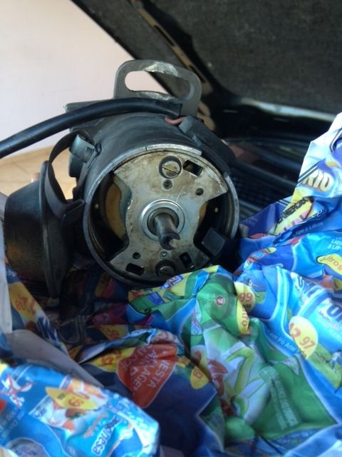

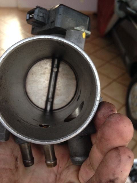

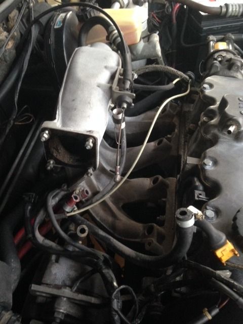

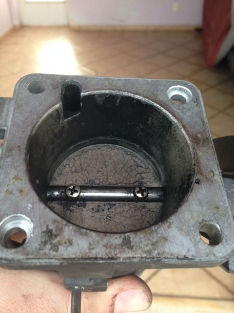

Bom amigos...agora é a fase de fazer uns catados pequenos...

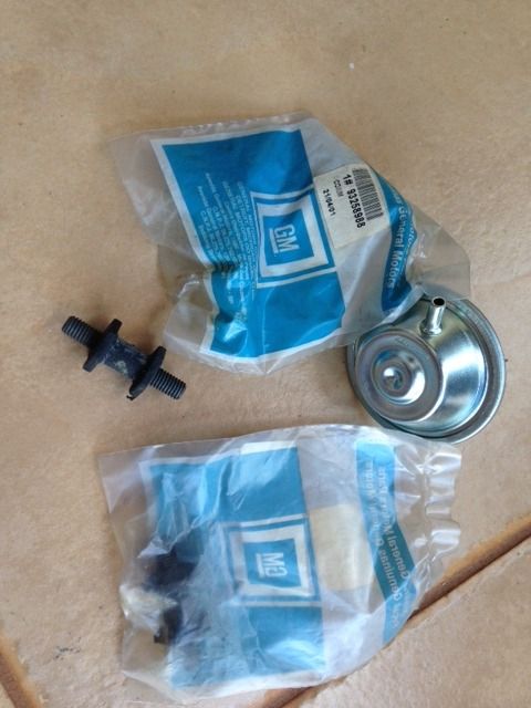

Para tirar os enforca gato da bomba de combustivel, comprei um jogo de coxins novos originais. Agora, só falta o ânimo pra trocar...kkkk
Comprei tbem a capsula de vacuo do avanco, que tava furada
Dei uma borrifada de WD na parte interna do distribuidor, até pq a mesa tava meio dura de movimentar.

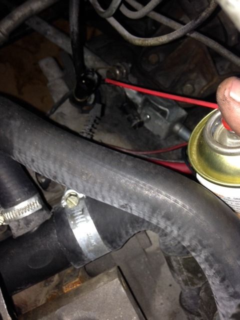

Aproveitei para passar limpa contato nos contatos do sensor de velocidade...mas preciso tirar ele para testá-lo. Suspeito que ele não funciona.
Embora o carro funcione bem, como eu comentei lá no início do tópico, eu sinto alguma irregularidade no funcionamento do motor. Tem algo na IE que está quadrado.
Resolvi enfrentar o problema e me divertir ao mesmo tempo...kkk

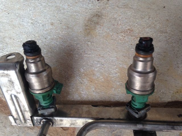

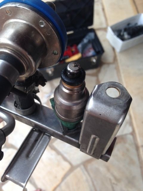

Bem sujos...
E um deles sem a capinha plastica...
Aproveitei e medi a resistividade do sensor de temperatura. Aparentemente está funcionando, pois a temp ambiente está dando 1700 ohms. Se alguém tiver as especificações...agradeço muito!
Amanhã é dia de correr atrás das coisas... depois volto aqui pra dizer se melhorou
Bem sujos...

Evandro, parabéns!!!
Ótimo trabalho, hein!? Caramba, esse é um dos que farei depois de hibernar o meu Classic, antes de ligar o motor... Nossa!!! Me brilha os olhos esses servicinhos!
Caramba, quanta sujeira nos bicos! Mas isso se vende um kit de reparos, inclusive para a junta da TBI, correto?
Foi fácil encontrar os coxins da bomba? No caso vc teve a mesma trocada a pouco tempo, ou é a antiga ainda? E o amortecedor de vibração, precisou tb?
