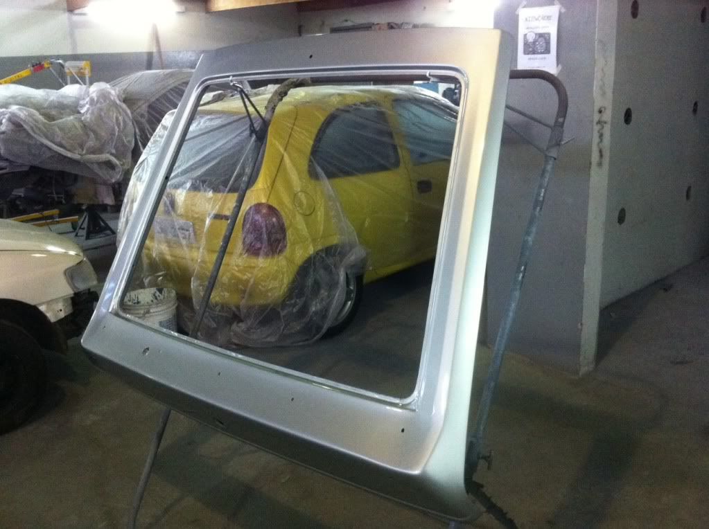

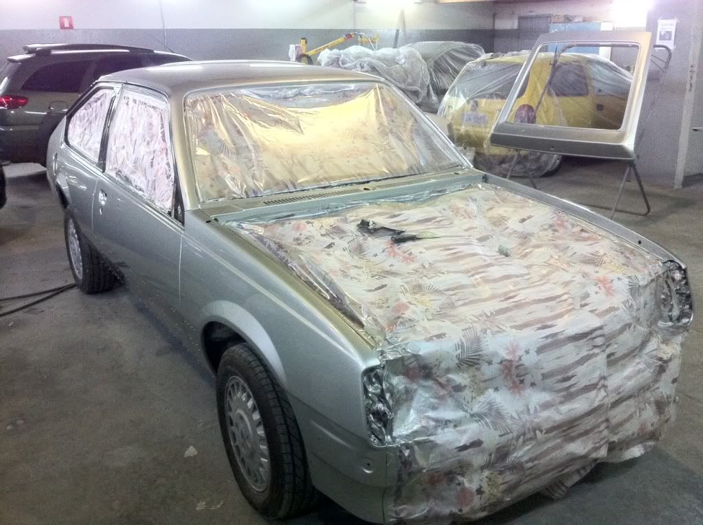

Bom pessoal, seguem 3 fotos com a pintura final com o verniz já aplicado.
Como estou seguindo muito de perto o processo, as nóias não me deixam ficar sossegado.
Hoje fui na oficina para buscar por defeitos. E o stress vem do fato de eu não saber exatamente o que sai e o que não sai com o processo de polimento, o que me deixa pirado. Mas dou um voto de confiança... :smt021
