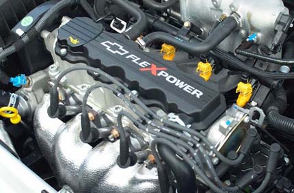

Re: alguem tem informaçoes sobre esse motor GM?
Pra diferenciar cabeçote roletado do convencional, só sabendo o ano, tendo a tampa do cabeçote montado, sendo que como o rafaelo mostrou, convencional o X do FLex é vermelho, e no roletado é verde.
Roletado:
Convencional:
Ambos são o "mesmo" motor com exceção do cabeçote "preparado" de fábrica...
Se não tiver a tampa no cabeçote, só olhando ele aberto mesmo, parece-me que os tuchos do roletado são menores que os do convencional, e além é claro, da presença dos roletes nos casquilhos.
comando de rolete tem cames mais estreitos tb. é fácil saber a diferença abrindo a tampa. mais em uma visualização rápida no ferrinho a cor do X ajuda. nao so do X, mais a presença do coletor de plastico mata a charada.
