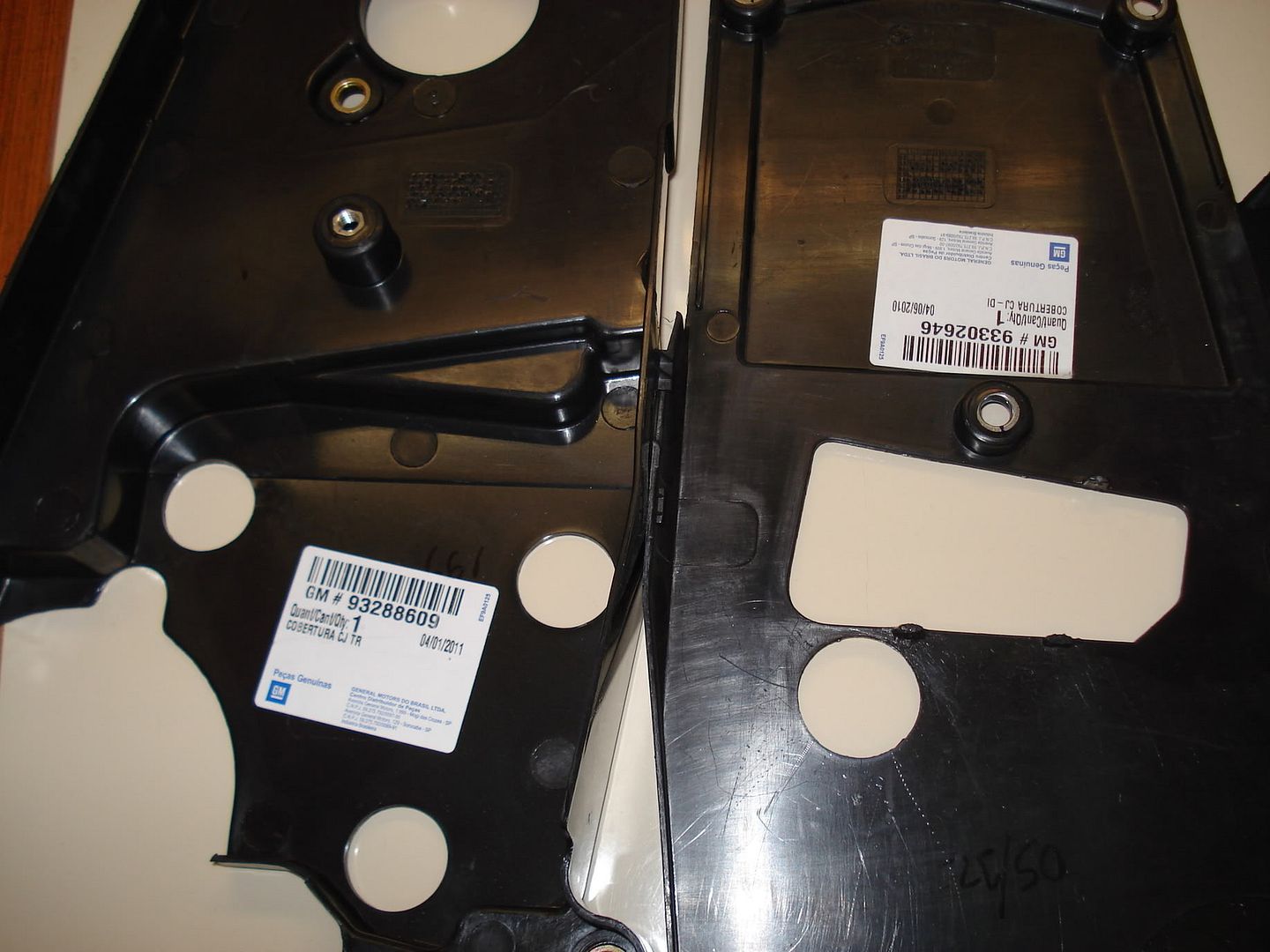

Re: Como tirar a bomba de óleo e outras dúvidas
Não daria pra colocar a capa de correia dos motores fase 3 quadradona no Monza?
esse é a capa do ultimo modelo 8V fase 2-3 mpfi 99 ate 2012
nao sei como é no caso dele, mais essas capa nao tem ponto de ajuste da igniçao inicial, justamente por usar roda fonica e nao precisar. o outro ponto é se da pra acoplar o suporte do tensor passivo nessa capa. o resto é pra funcionar ja que é iqual, bombas,suporte,furação.
