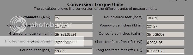

Só para facilitar a compreensão dos diferentes modos de se indicar torque, segue a tabela abaixo:
No lado esquerdo da tabela, em cima, os 25 Newton/metro do torque inicial previsto para os parafusos do cabeçote.
Logo em seguida a medida em Kpm ou Mkp (são a mesma coisa): (2,54)
Do lado direito, em cima, a medida em Libra/pé: (18,439)
Logo em seguida a medida em Libra/polegada: (221,27)
Medidas de torque indicam a força própriamente dita e o braço de alavanca utilizado na sua aplicação. 1 Libra aplicada com uma alavanca de 1 pé (12 polegada) é igual a 12 libras aplicadas com uma alavanca de 1 polegada. Simples assim. :smt017
Na tabela não consta a unidade de medida Kg/m, mas tem Grama/cm (terceira medida do lado esquerdo).
Alguém se habilita, sabendo sobre a força propriamente dita e a alavanca utilizada, a transformar essa medida em Kg/m? :lol:
