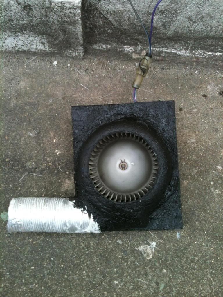

Vamos as respostas :
A caixa de ventilaçao original foi tirada e guardada com carinho . Os comandos originais estao no lugar por uma questao estética mas sem funçao . Aonde seria o controle do ar quente (que meu carro nunca teve) coloquei a alavanca da recirculaçao manual .
O ventilador 'que fica dentro da caixa evaporadorara é esse aqui :
O ventilador original e usado somente para jogar ar de fora para dentro da cabine atraves da valvula de recirculaçao e um duto . Esse ar vem de fora , passa pela valvula que se estiver aberta joga na saida que vai rente ao pára-brisa . Abraço ! :smt023

Re: Fiz e instalei sozinho meu proprio AC
A fluxo de ar ficaria muito fraco , pois o motor original teria que empurrar o ar em cima do evaporador e depois ainda tem as curvas dos dutos de ar . Por isso que a maioria dos ACs usa esse ventilador do "tipo turbina" com o motor bem mais forte e a hélice bem maior igual a que usei . Também, é melhor que o ventilador "sugue" o ar através do evaporador do que empurrá-lo atraves do mesmo. O fluxo é bem maior e o barulho é bem menor. :smt023mas funcionaria? mesmo usando o ventilador original do carro?
