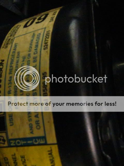

Sem querer cortar o barato de quem se animou a mexer no sistema de ar condicionado do Monza depois de ler esse (ou algum outro manual), quero alertar que esse tipo de serviço requer pessoa altamente especializada, coisa dificil de encontrar até em grandes oficinas de ar condicionado automotivo. A maioria dessas oficinas trabalha mal. Basta uma lida no manual de reparações do Monza, esse que existe para download aqui no fórum, para ver que ninguém faz tudo aquilo que o referido manual preconiza.
Existem vários tipos de sistema de ar condicionado, alguns que nem usam gás refrigerante (usados em aviões).
No caso do Monza com ar condicionado de fábrica, alguns dos conceitos mostrados lá em cima não são aplicáveis.
Por exemplo, o Monza não utiliza secador e sim acumulador, componente esse que, ao contrário do primeiro, não armazena refrigerante líquido e sim gasoso. Aliás uma das funções do acumulador é não deixar passar refrigerante em estado líquido para o compressor, o que detonaria o mesmo.
Basta olhar no motor do Monza para ver que esse acumulador está situado na linha de baixa pressão, ANTES do compressor (tubo mais grosso), ao contrário do filtro/secador mostrado no esquema.
Por outro lado, a quantidade de gás no Monza passa de 1,2 kg, ao contrário das quantidades mostradas.

Luiz Carlos (Rio) escreveu:(...)Por outro lado, a quantidade de gás no Monza passa de 1,2 kg, ao contrário das quantidades mostradas.
Sério? Pensei que fosse algo entre 700 e 800g de gás. :shock:
Edit.: Fui agora no carro, e tirei uma foto do adesivo do AC
Segundo ele são 0.7kg, ou seja 700g.
Carlos A. Freire
Mensagens: 17929
Cidade: SAO PAULO
Re: Manual de Avarias em sistemas de A/C
O caso do Diego e no meu caso Monza 96, usam gás R-134. Ele usa pressão ou peso diferente do R-12. Alías... tudo é diferente, inclusive compressor, evaparador... todo o sistema...
