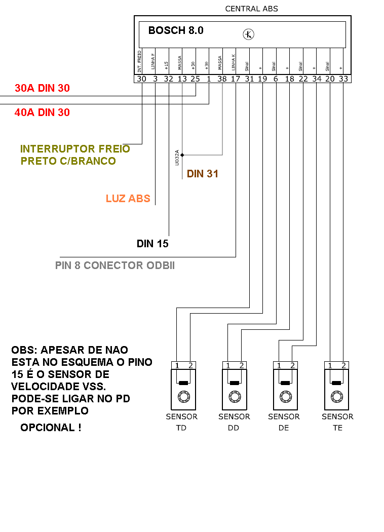

Leo, no meu caso nao precisou de muita coisa nao por ser um ABS moderno e resumido em termos de engenharia tanto é que manual e automatico é a mesma peça. como esse modulo ABS é pequeno e nao tem comunicaçao com a ECU-IE, se torna muito simples a parte eletrica do carro. é mais simples que instalar um alarme por exemplo. em termos de eletrica
o kit é composto por 2 sensores indutivos frente monza,omega A ou vectra B,agile,etc com o suporte preso a torre em um local especifico, par de homocinetica monza ou vectra A e B c/ABS. e um kit traseiro com ABS(freios) a escolha... eu optei por todo o sistema 5 furos do vectra C. mais pode ser usado de outros modelos de vectra com ABS 4 furos.
a questao do ABS tem que ser o 8.0 ou 5.4(nao recomendo por ser muito antigo e velho). o 8.0 alem de ser muito pequeno é mais novo pra achar o meu comprei de um vectra com 10.000km novo novo, so tirei o pó dele.
em termos de eletrica se liga os 2 positivos(protegidor por mega fusiveis de 40 e 30A em cada linha). 2 linha negativa. 1 lampada piloto. 1 fio do interuptor do pedal. 4 fios do sensores blindados. 1 porta scanner. 1 pos chave. 1 VSS out(sinal de velocidade pdoe ser ligado ao PD pro exemplo)
Bosch 8.0 c/ suporte modificado pra colocar no monza
diagrama do Bosch 8.0

Interessante Rafaelo! E, qual seria esse custo alto, aproximadamente? Se eu encontro por exemplo, um Vectra num FV, o que eu teria que tirar dele pra instalar o ABS no Monza?
Re: ABS moza
o modulo com sorte completo com tubos cilindro mestre/suporte/ABS 600,00. chicote original 300,00 frente e tras e plug ECU. cilindro mestre + hidrovacuo completo 650. par homocinetica 200,00. par sensores usados 120. suporte tem que fabricar. kit freio traseiro completo com ABS 4 furos 600,00. fluido + porta fusivel nao original + fio eletrica 100.00 + scanner opcom 150,00
