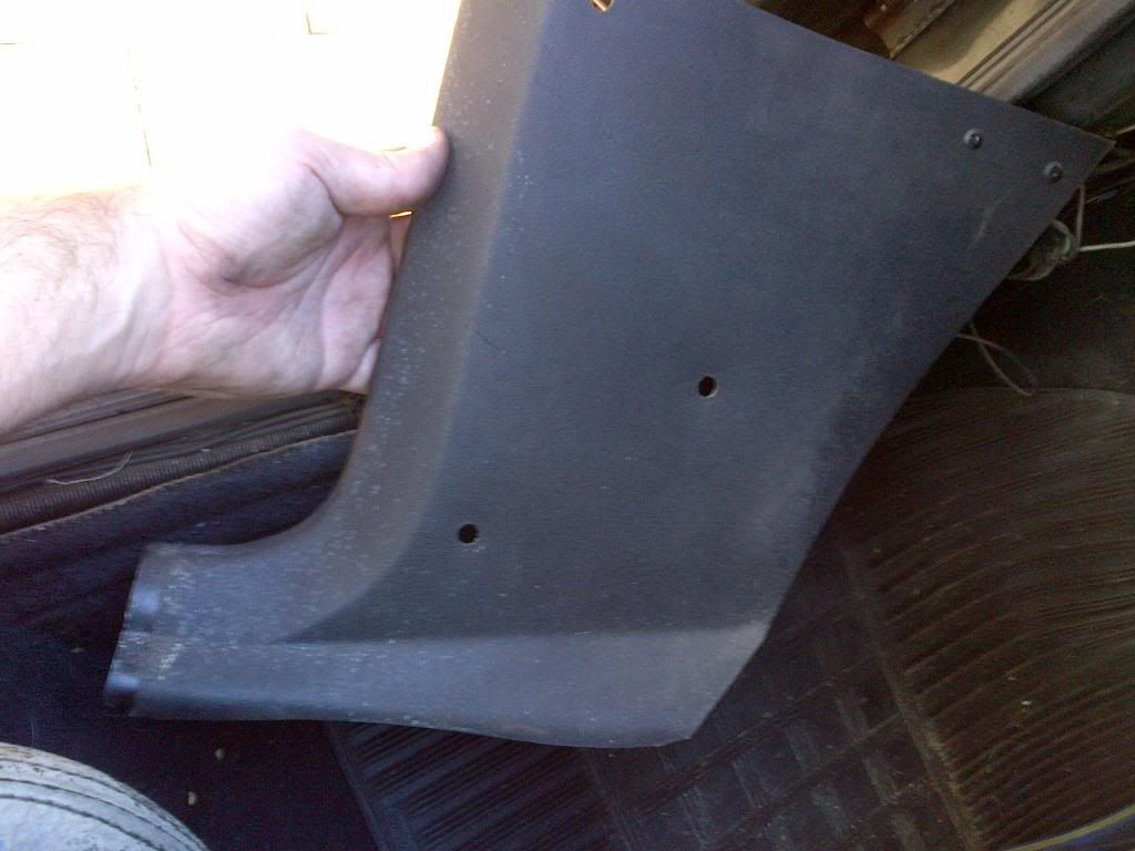

Ele é GLS 95, é original sim, pois consta no manual dele, mas como seguir o chicote, ele vem por cima do forro, sera que ele desce pela borracha lateral que fica no parabrisa???

corrige seu perfil,ele diz 1996.Ele é GLS 95, é original sim, pois consta no manual dele, mas como seguir o chicote, ele vem por cima do forro, sera que ele desce pela borracha lateral que fica no parabrisa???
vai ter que tirar o curvao,a fiaçao desce por dentro da coluna do parabrisas :smt023
curvao.
fonte da foto:viewtopic.php?t=26865&p=338507

Já tirei esse curvão!!!! mas é muito fio passando por ali, talvez seje melhor arriar á caixa de fusiveis
Testei pra ver se chega corrente ao engatar a marcha ré, tbm não chega!!!!
