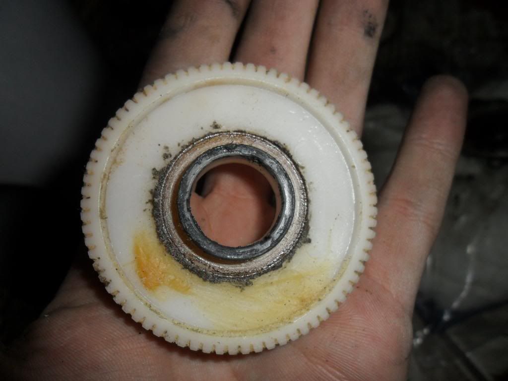

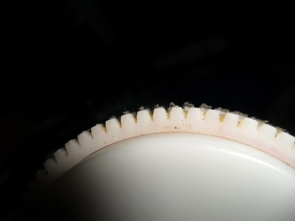

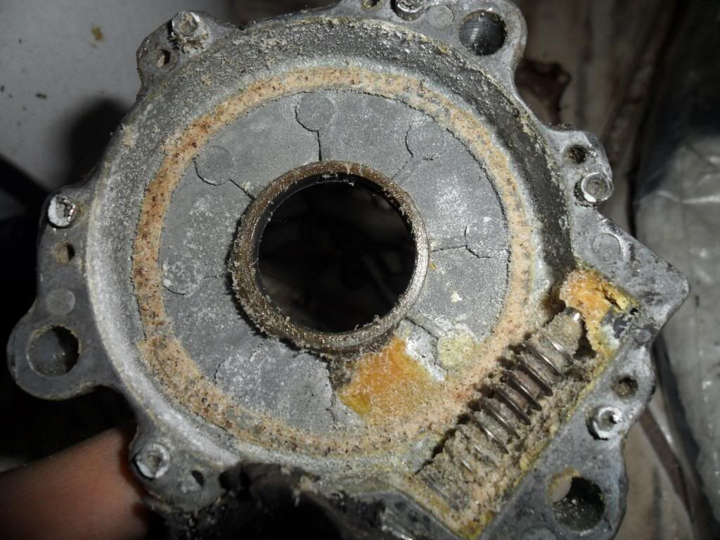

A engrenagem do motor Carto da máquina do vidro elétrico do lado do motorista já era. Abri o motor estourando os rebites e estava toda gasta e sem graxa. Onde posso achar a engrenagem? Pela internet achei, mas o frete fica mais caro que a peça...

Meu pai ofereceu de fazer na firma dele... Em latão, cobre, etc. Se eu não achar aqui na minha cidade, vou pedir pra ele fazer um par mesmo. Nem é difícil, só fico preocupado com rosca da espiral. Tenho medo que ela estrague!

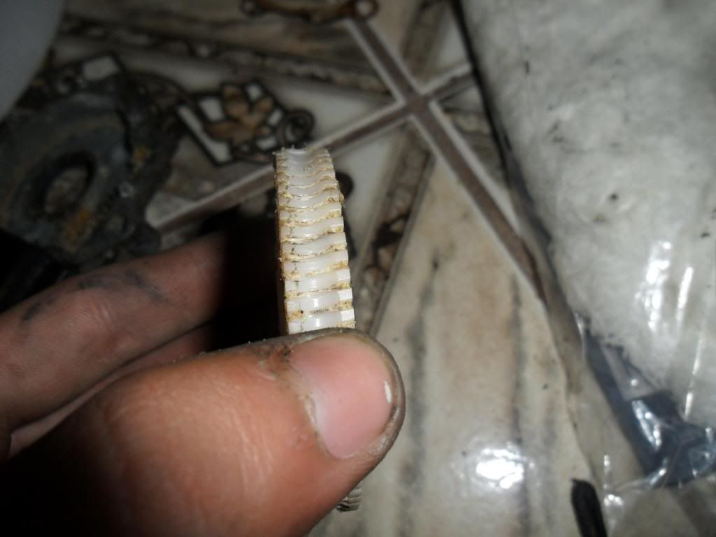

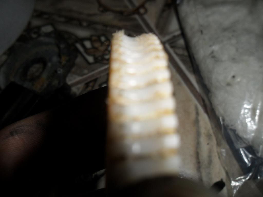

Mas afinal, a engrenagem do motor do vidro elétrico Carto é dente fino ou grosso? A engrenagem do motor do meu carro está muito desgastada e não pude ter certeza de qual tipo realmente era.
Dente largo:
Dente fino:

Pro tópico não morrer, aí vão umas fotos.

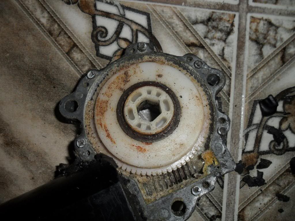

Tragédia feita... Tinha acabado de abrir:

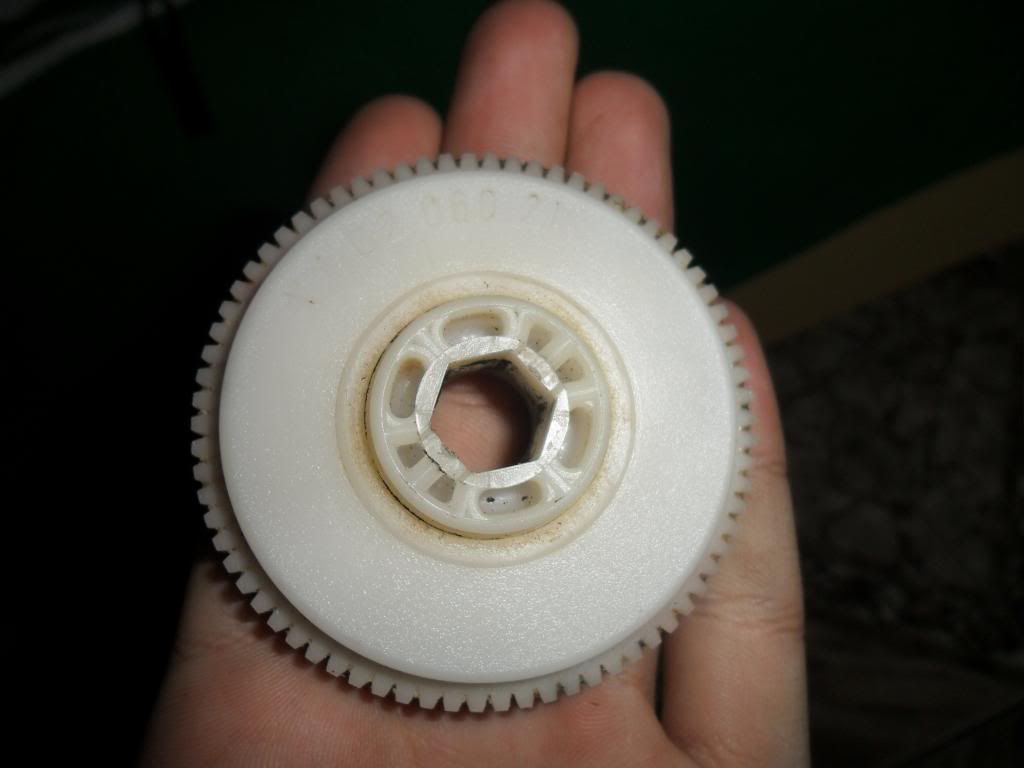

Agora a dúvida. Essa engrenagem, é dente grosso ou fino?
Tinha quase certeza que era dente grosso. Mostrei a peça ruim pro meu pai, e mostrei as fotos que estão nesse tópico. Ele tem certeza que é dente fino, mas não confio mais na visão dele... Acredito que seja dente grosso. E agora?

Re: Engrenagem do motor Carto
Se reparar, o sem fim do motor não pega totalmente nos dentes da engrenagem. Então, podemos dizer que os cantos dos dentes estão normais. Pela foto os dentes são grossos. Se for fazer uma nova engrenagem, tenha base na espessura lateral dos dentes.
