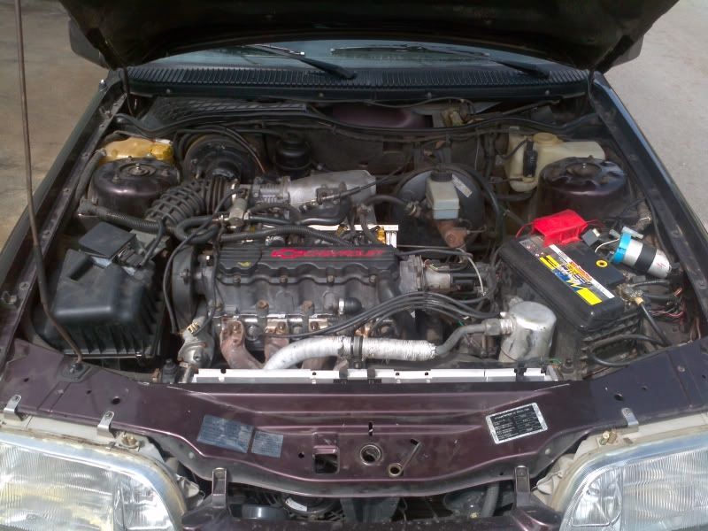

Desculpem a sujeira!
Foto hoje, domingo 13/01/2013
Re: Substituição Cabeçote Convencional por Roletado
Show de bola Leo, ainda farei o mesmo no meu EFI, com certeza... Só acho que não daria pra usar a tampa igual a sua no EFI por ser mais alta... mas isso é detalhe...
Parabéns cara... perfeito...
Agora é só dar um trato no coletor de escape e no cilindro mestre que estão bem enferrujados, mas isso tenho certeza que você fará com o tempo...
