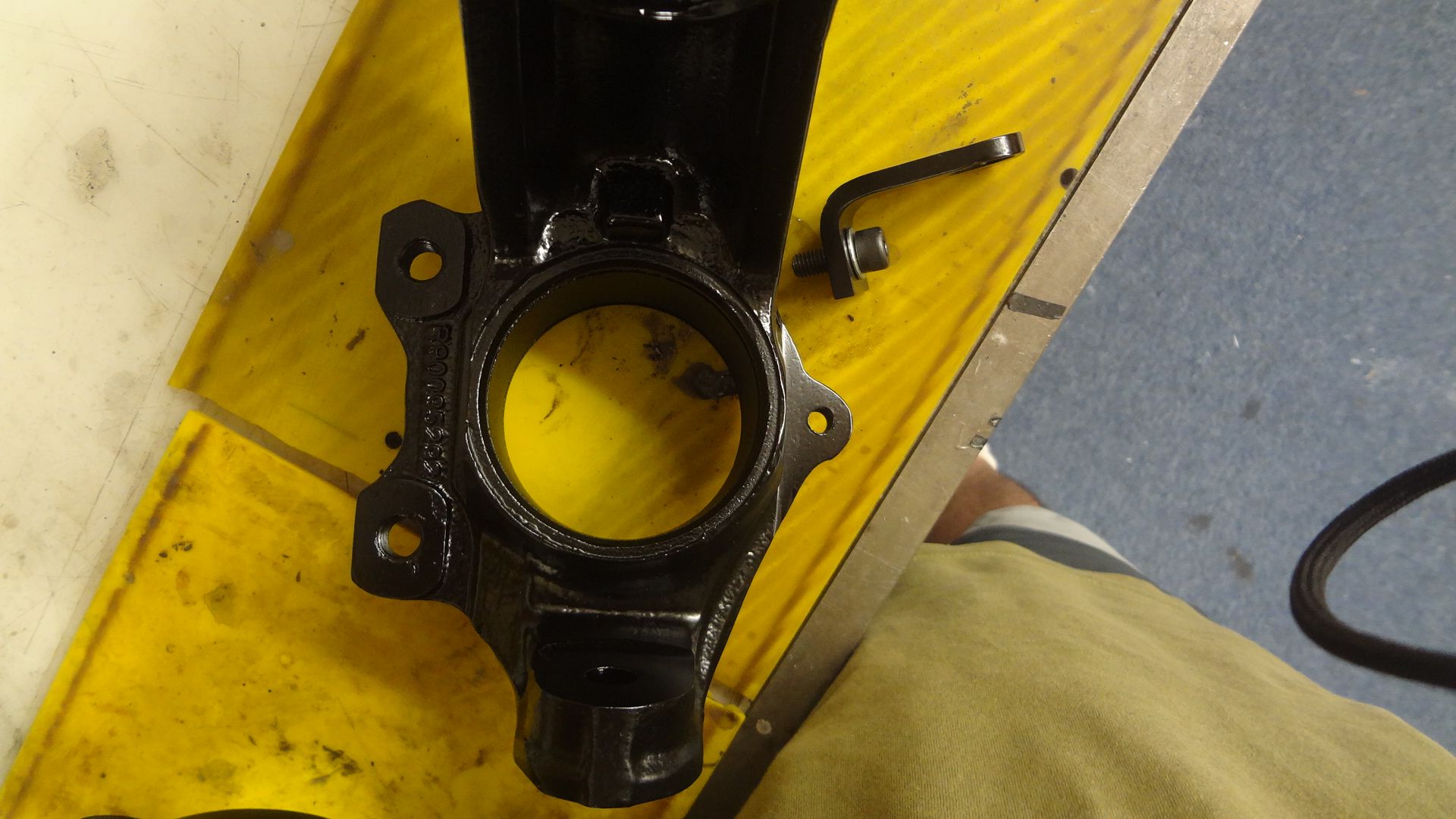

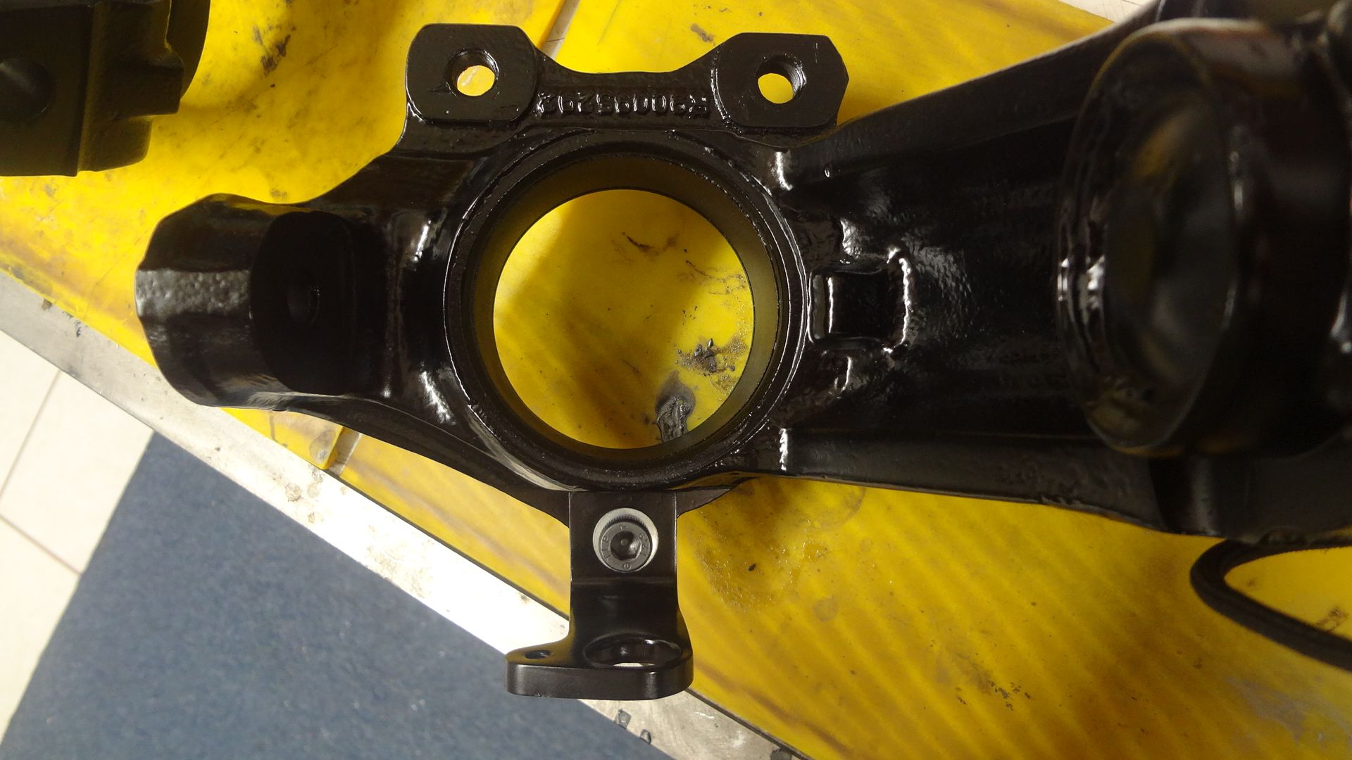

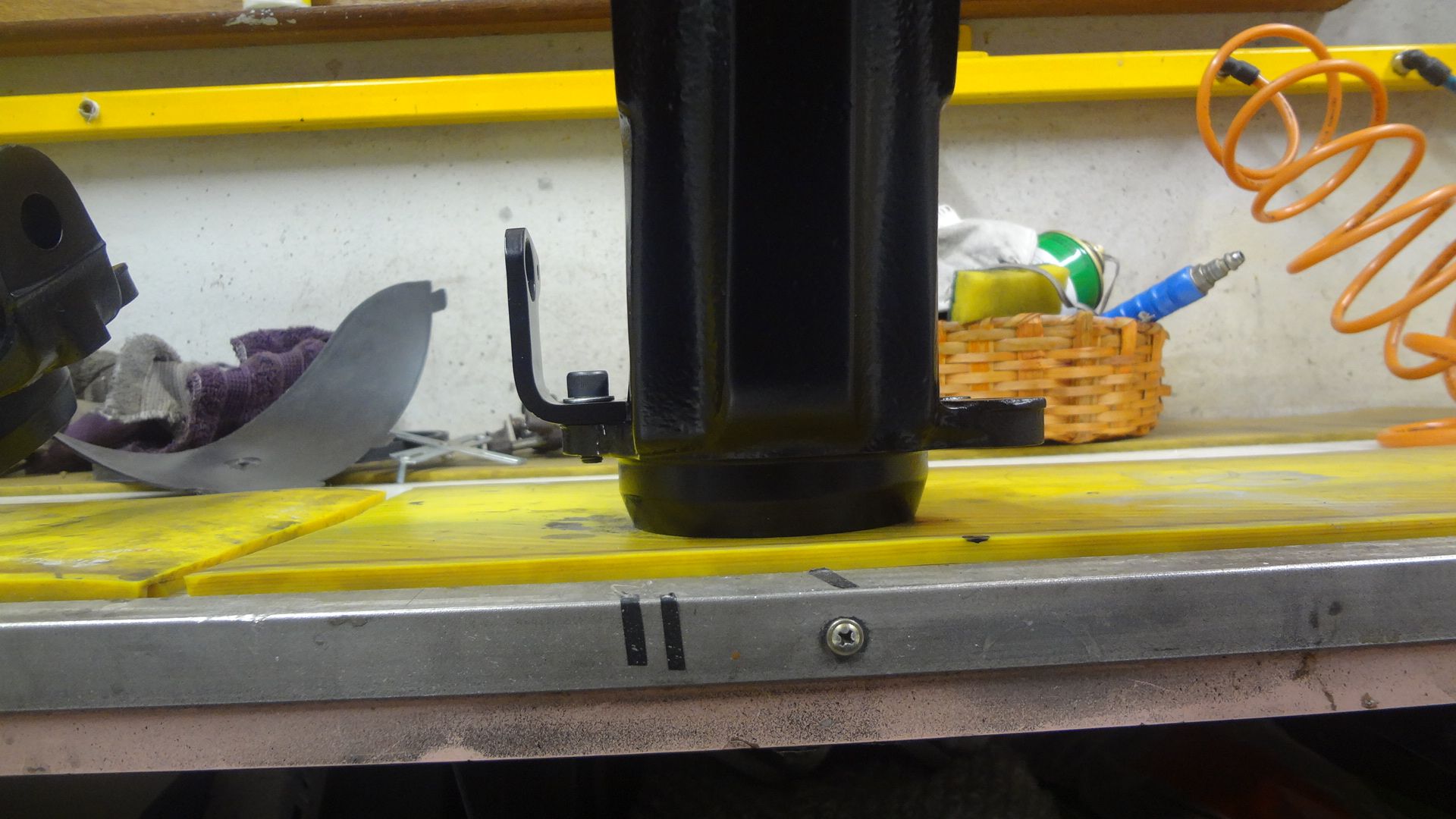

Opa, alguem poderia me dar uma ajudinha? em especial alguem que tenha um monza hitech.
gosteria de uma foto pra eu ver a posição do sensor e como ele é fixado na torre.
Gostaria de uma base pra eu preender o meu.
chego meu conjunto de freio dianteiro, com sensor e tudo mais.
agora tenho q saber onde preendo ele .
Olha o conjunto que veio pra mim, da pra eu usar o suporte dele. mas tenho que saber o local onde ele eh preso, e como..
Se alguem puder me ajudar mandando uma foto, ficarei muito agradecido
Clique Aqui para ver^^

senão me engano, o sensor do monza com abs, é na homocinética (que é diferente dos demais monzas). não sei como tu poderá fazer Pra este sistema ai funcionar no Monza, pois o sensor ai é no interior do cubo. o Rafaelo poderá te dar esse belo, e, tenho interesse também! !!!!
Re: Fotos dos Sensores Abs Monza Hi-Tech - Help
vectra B é externo ou seja na homocinetica(assim como o monza) esse suporte é onde vai o sensor do ABS que capta o sinal da roda fonica. no monza nao lembro onde era.
alias, a homocinetica do vectra B com ABS é a correta com 29 dentes, se usar a do vectra A com 33 dentes ou pior a do monza com 44 dentes vai mentir a velocidade. e o sensor do monza quando queimar podem usar do vectra,omega por exemplo que servem. todos sao sensores VR. legal quando queima o sensor do ABS do monza o pessoal fica pirado rsrsrsrs se soubessem como é facil arrumar isso.
oque o Ronaldo quer é onde vai preso o suporte do ABS do monza nos dianteiros. o pessoal do hitech da uma mao ae uma imagem diz muita coisa.

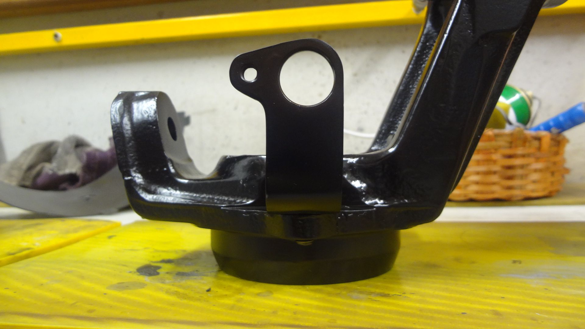

vlw marcio, é como agente tinha achado onde vai o suporte. alias ate o meu e todos ja tem esse furo original pro suporte rsrsrsrs ta bem facil,original e principalmente seguro.
me parece ser bem parecido senao for iqual o suporte
dbzronaldo
Mensagens: 3307
Cidade: Cianorte
Ano: 1993
Nossa amigo, ajudo e muito... Muito Obrigado....
Aparentemente o Suporte do sensor é parafusado nesse furo neh?
Seria bom se eu achasse esse suporte, sauhhuas mas eh impossivel.
acho q vo ter q modificar o meu mesmo.

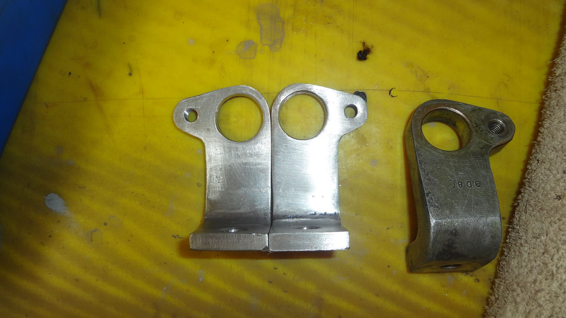

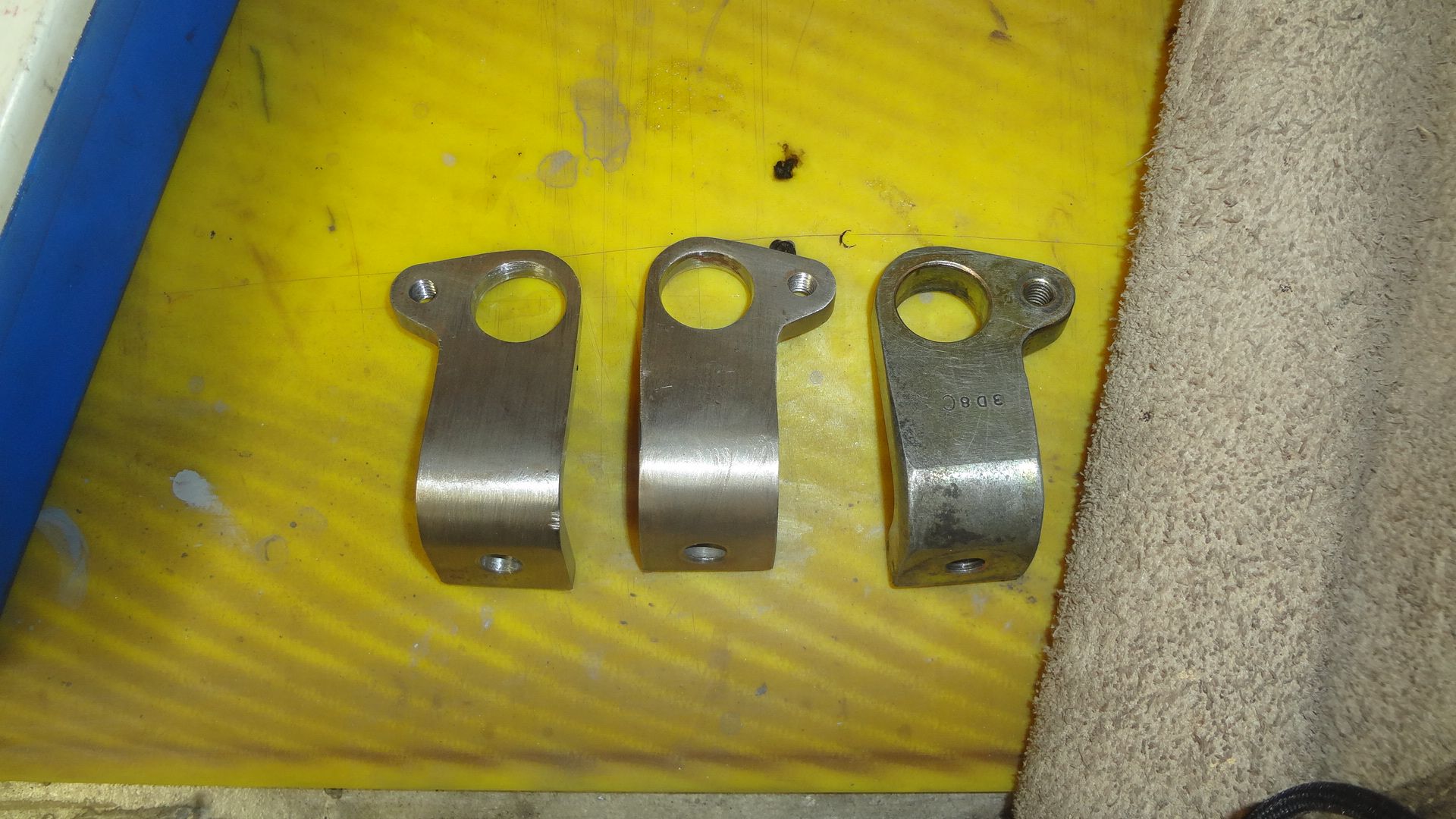

Ronaldo, veja esse projeto! http://www.kadetteiros.com/forum/viewto ... &start=525
Não aprovo o que o cara fez, recorte na bandeja e solda, mas, está bem interessante!

tb nao gostei da adaptaçao que ele fez, muito radical. eu tenho a seguinte filosofia, sempre quando adiciono algum item que nao venho de fabrica tento manter o MAXIMO de originalidade,segurança,manutenção,acessebilidade possivel. senao nao instalado, é bem simples. ou se pode instalar ou nao se pode.
sempre se deve usar a Eng. presente do carro nunca contra ela, senao vira adaptação pesada,gambiarra e afins. as montadoras usam Eng presente do carro pra adicionar novos itens ou atualizar itens antigos, o monza tem varios exemplo disso. a bomba eletrica foi utilizado uma Eng presente no projeto. o meu monza 82 tem o mesmos furos de suporte da bomba que um EFI por exemplo, e utilizo a mesma bomba,suporte,etc. esse sensor do ABS tambem o meu tem, desde 82. esse é um exemplo de varios outros modelos de carros,etc.
o meu tem o ABS totalmente reversivel, vamos supor se eu tirar hoje ele nao vai aparecer que teve ABS, ja que o suporte é um suporte original desse ABS8 modificado pra ser funcional e entrar no monza sem estragar o carro,cortar,soldar,entortar, e o escambal rsrsrsrs ja que vai preso nos parafuso do coxin traseiro. o Bosch 8.0 é tudo de bom, compacto, eficiente, silencioso, super leve 1.5kg, discreto.
