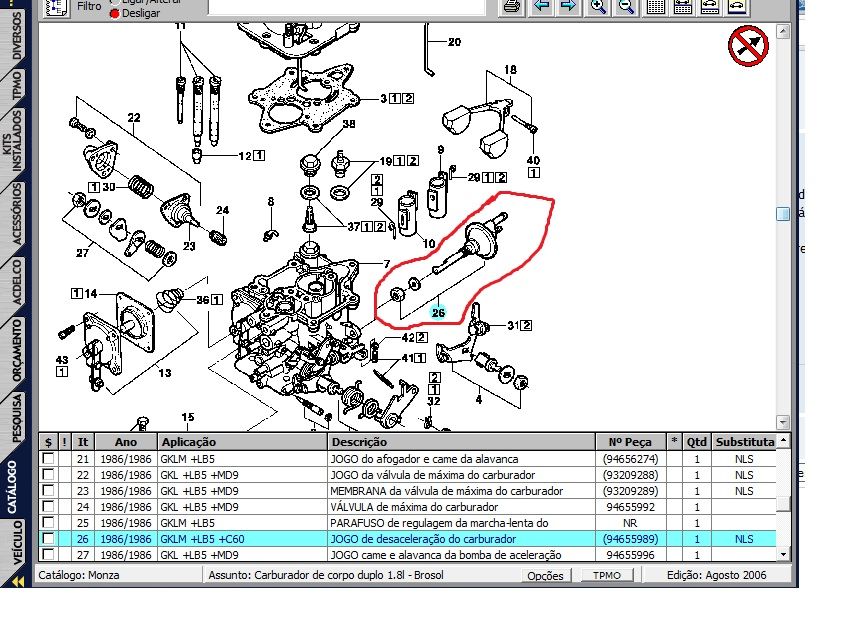

Mais eu já tinha visto no Catálogo eletrônico Chevrolet as seguintes imagens:
Esta foi à imagem que me fez realmente confundir, pois nesta imagem aparenta que a válvula pode ser disposta por trás do carburador.

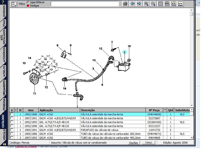

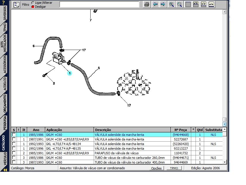

Quando na realidade a válvula citada em “quote” pelo mestre seria esta (acho que agora esta correto mestre)
